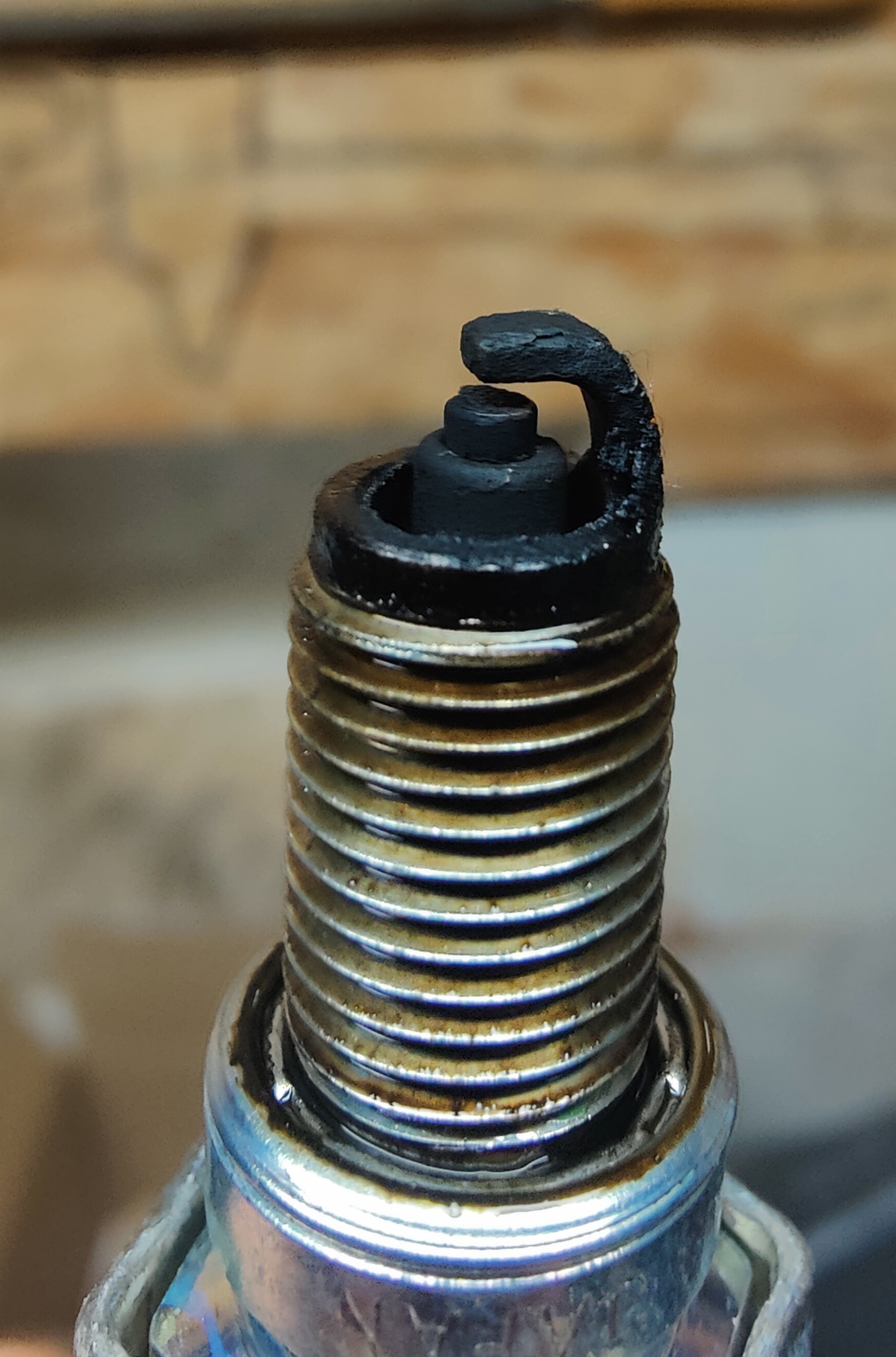

Carbu enlevé, je profite de l'occasion pour jeter un œil aux bougies :
Bougie cylindre avant
Bougie cylindre arrière
Elles ne sont pas très jolies a voir :?
Je pense tout de suite aux vis de richesses, avant : ouverte à 3.75 tours, arrière : 3.5 tours. Ça semble être ça.
Un avis?

Re: [bougies] Elles sont bien noires, ces bougies !
Rappel : 2 bougies par cylindre...

Messages : 10242
Oui mais tu ne nous as pas dit si une bougie de chacun des cylindres :wink:
Et tu ne nous donnes pas le kilométrage de la moto ...
A priori oui un cylindre riche, mais ça peut être aussi des résidus d'huile.
Un petit contrôle des compressions ...

Pour ceux qui sont tatillons, voici les 2 autres bougies. Même état.
Haut cylindre arrière
Haut cylindre avant
Haut cylindre avant
De plus, je ne sais pas quand les bougies ont été changé

Ça pourrait indiqué quoi comme problème si la compression n'est pas bonne?
Messages : 49778
Un cylindre + piston et leurs segments + joints de soupapes ou sièges de soupapes non étanches, ... ça dépend un peu mais en général ici j'ai souvent vu la segmentation et les joints de soupapes à remplacer pour résoudre le soucis.
En parallèle de la mesure des compressions, tu devrais observer de la fumée et un échappement gras si c'est la segmentation.
Que les pros me reprennent si j'ai dis une bêtise.

C'est un diesel?
Avis comme les copains pour les causes majeures, mais il peut y avoir aussi des causes plus simples.
Starter bloqué
Bougies hors d'age OU non adaptées
associé à une utilisation "tout petit parcourt urbain"
Petite question:
As-tu vidangé l'huile moteur ??

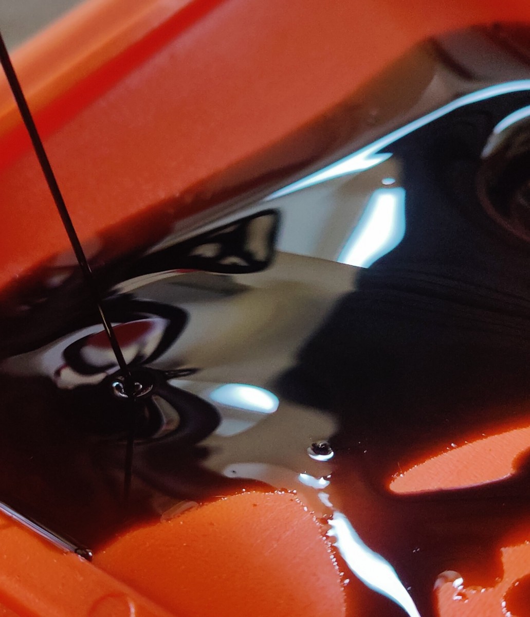

Pour la suite, j'ai fais la vidange @dgero, Pas de trace d'eau dans l'huile, mais une huile bien noire. Pas de limaille non plus dans le filtre.
Par contre pas de joint au niveau du bouchon de vidange ... Heureusement mon voisin en avait.
