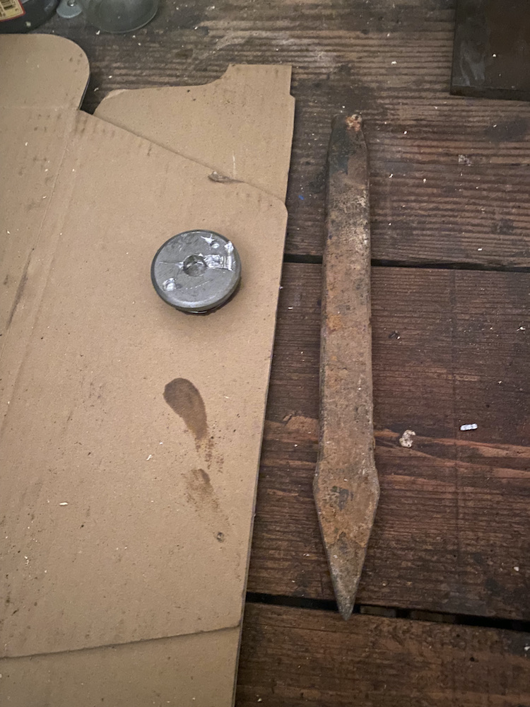

Re: La moto de maman
Il a fini par céder ce bouchon !
25 févr. 2022, 09:21
Oui, non sans mal.
Oui, c'est la simplicité même ces machines. mais la mienne a appartenu avant JB à un gars qui était agriculteur et qui devait faire de la mécanique agricole ou qui ne sentait pas sa force et qui ne devait pas avoir de clé dynamométrique.
Par exemple, le bouchon de carter pour accéder au vilo quasi indémontable, le boulon entre le bras et le cadre billé au point d'être arrondi, le filetage d'une vis de réglage du jeu aux soupapes arraché, c'était pareil quand j'ai vidangé la fourche, tout était serré à bloc. Bref, j'ai à peu près tout repris, mais cette machine qui présentait bien m'a donné plus de fil à retordre que je ne pouvais le présager.
