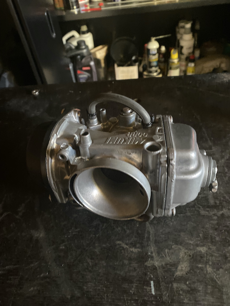

J'ai pas fait trop de photos, mais il fallait que je remette la DR en route, j'ai dû l'exhumer de son coin où elle était depuis juillet 2019.
Et j'avais quelques trucs à faire comme le carbu à reconditionner.
Merci à @Dode38 qui me l'a passé aux ultrasons.
J'ai eu un épisode pénible
Mais finalement, le jeu aux soupapes est fait, il y en avait bien besoin.
J'ai aussi réglé le décompresseur.
Et elle est de nouveau prête, elle tourne comme une horloge.

C'est pas d'origine cette durite sur le carbu, ce devrait être un tuyau rigide comme ceci
Re: La moto de maman
Oui, il y avait déjà une durite avant craquelée, elle a été remplacée, ça n'affecte pas le fonctionnement. Et je ne pense pas retrouver ce tuyau facilement.
Il y a aussi le collier de plomberie entre le manchon de boite à air et le carburateur qui n'est pas d'origine. Le collier, j'en ai un, je le remplacerai à l'occasion.
