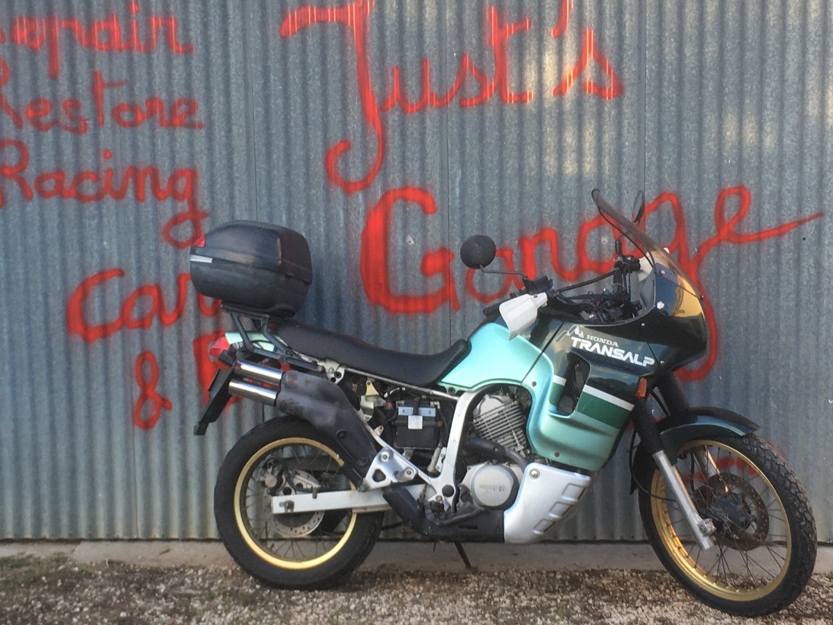

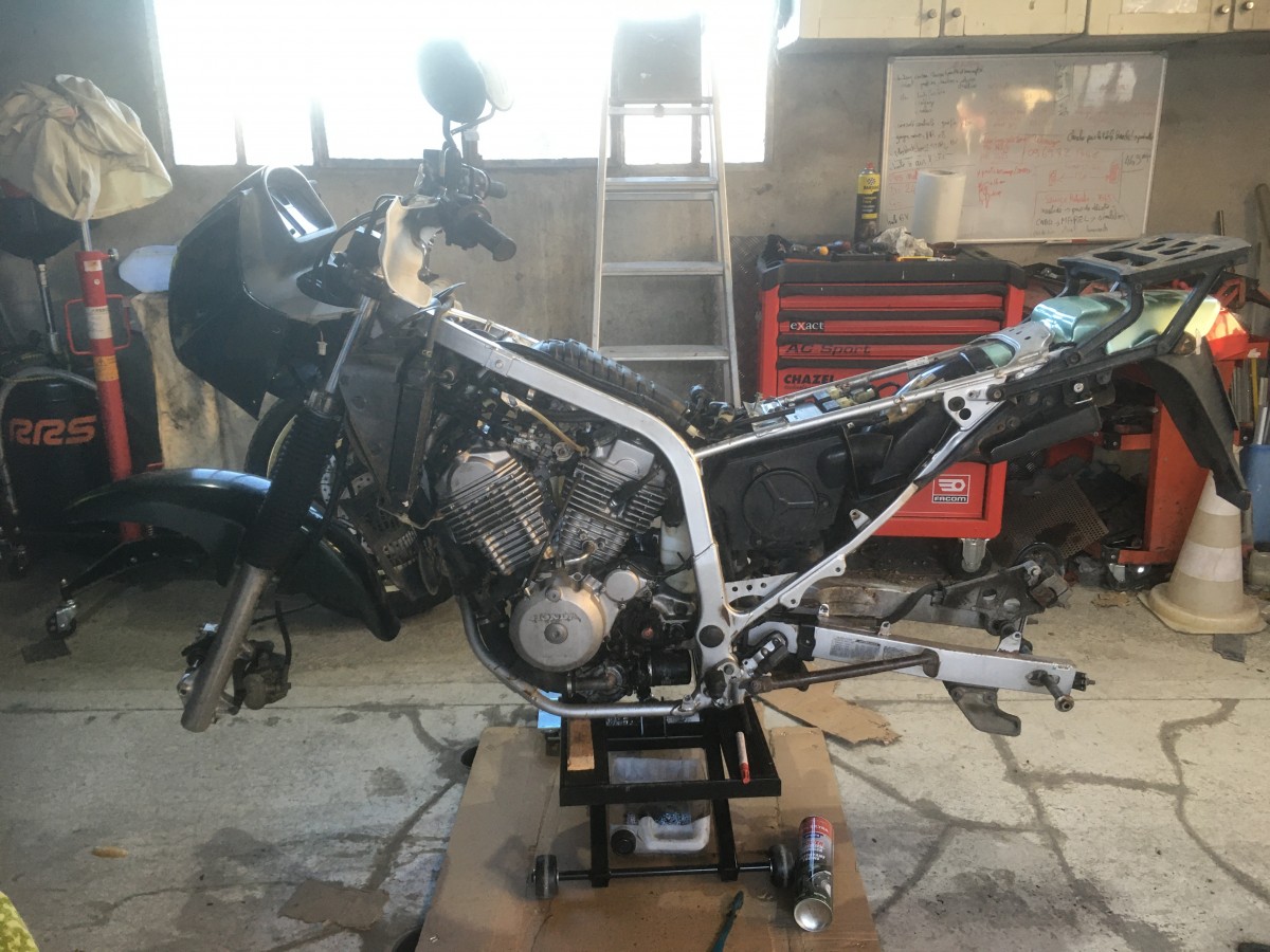

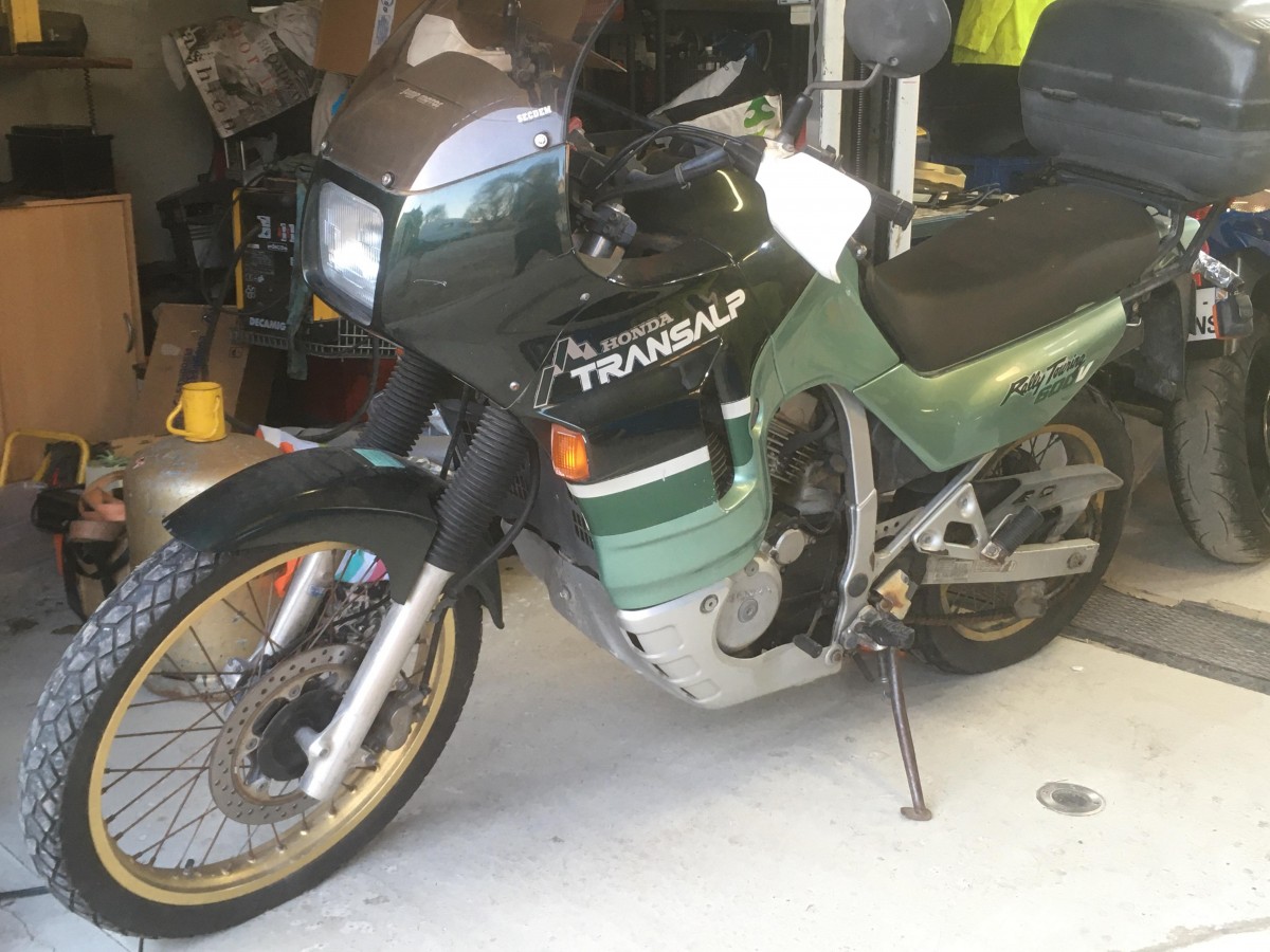

j 'ai acheté cette transalp de 93 il y a 1 mois; un peu délaissée par son ancien proprio, je vais lui faire une révision en profondeur et un peu de cosmétique.
arrivé a la maison
arrivé a la maison
Schusss, Sorcier :wink:

demontage pour faire de la place et pouvoir rafraichir quelques elements

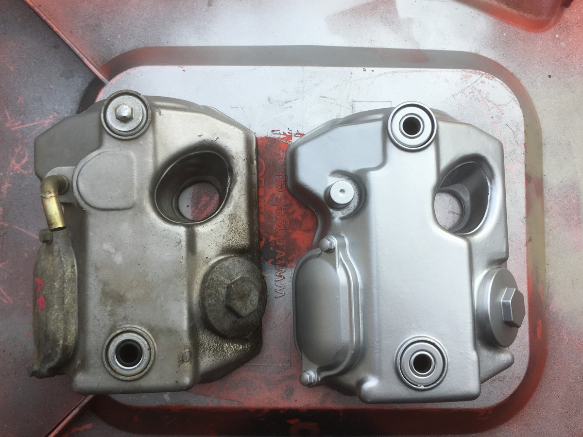

petit rafraichissement des couvres culasses un peu oxydés

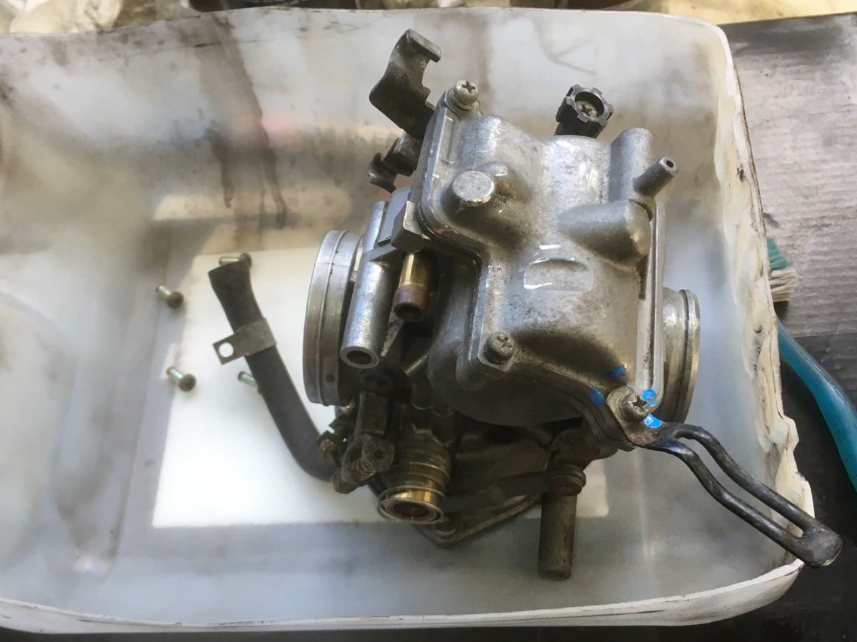

contrôle et nettoyage des carbu en attendant un passage au ultrason et un kit de réparation :wink:

Re: Nouvelle jeunesse T@93
Elle a l'air plutôt bien conservée la petite verte :bravo
Il manque le bout de ton collecteur non (raccord au silencieux) ???
Message par Chronos »
Félicitations pour l'acquisition elle à l'air bien propre :bravo
Message par gtsorcier »
05 mars 2022, 19:52
elle a l 'air, mais de pres... pas top :?
600 Transalp 1993 ZZR 1200 2004

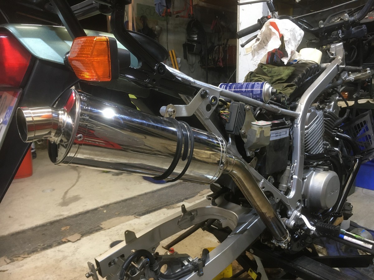

voila le remontage de l 'echappement avec un silencieux Delkevic d'occaz
Modifié en dernier par gtsorcier le 11 mars 2022, 20:04, modifié 1 fois.

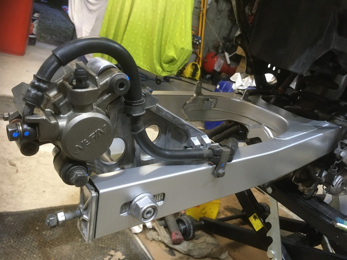

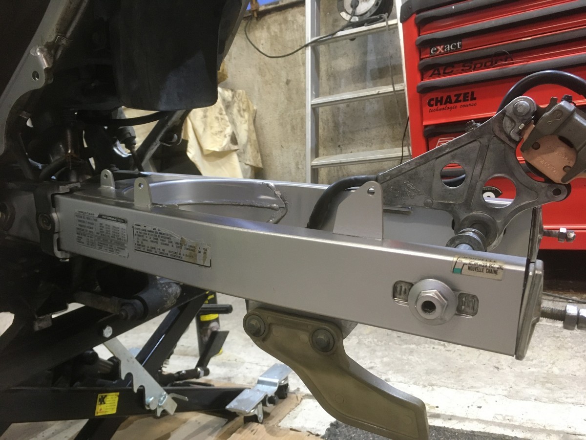

un petit coup de propre sur le bras oscillant: enlever la rouille + apret anti rouille
et un petit coup de peinture, en gardant les autocollant d ' origine, enfin ce qu' il en reste ;)
nettoyage étrier
changement des plaquettes CL Brakes
changement liquide de frein RBF 660
nettoyage et brossage des tendeurs

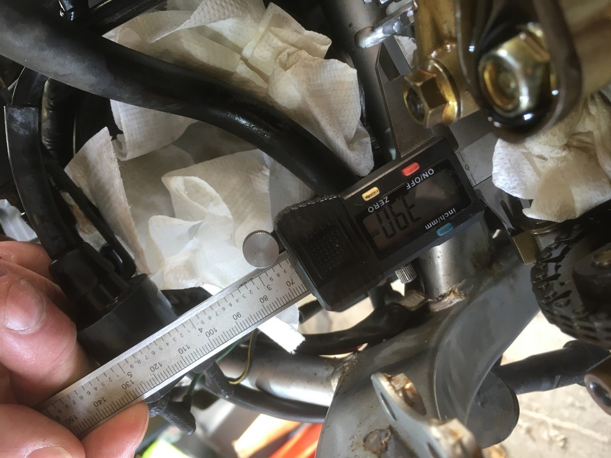

j 'ai un tout petit jeu au niveau de la fixation basse de l 'amortisseur

YOXBOW
Messages : 101
Message par YOXBOW »
Sympa le pot d échappement
Transalp de 1996 80k Km
YOXBOW a écrit : ↑
11 mars 2022, 20:23
merci ;) je langui de l 'entendre tourner :-D

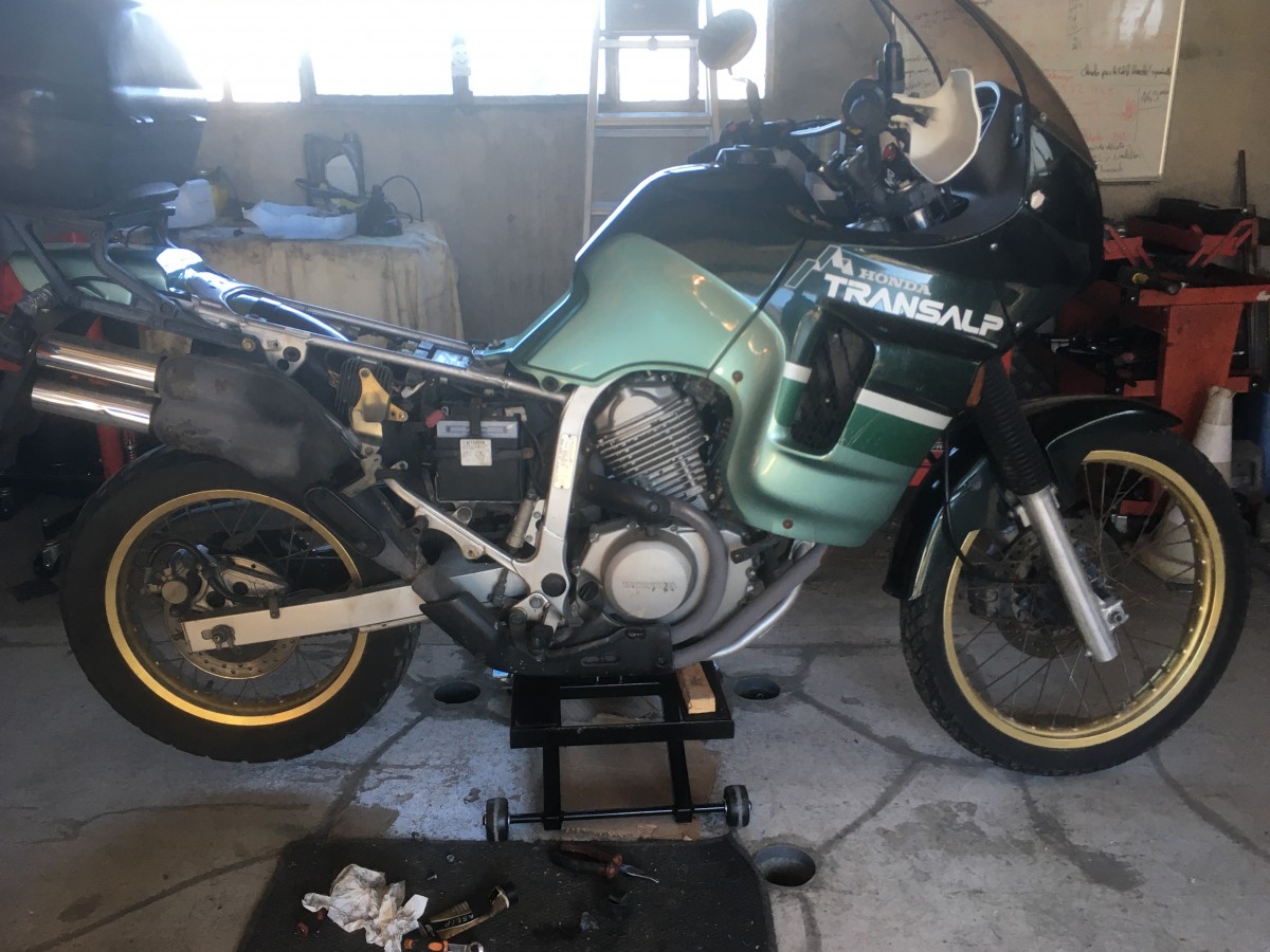

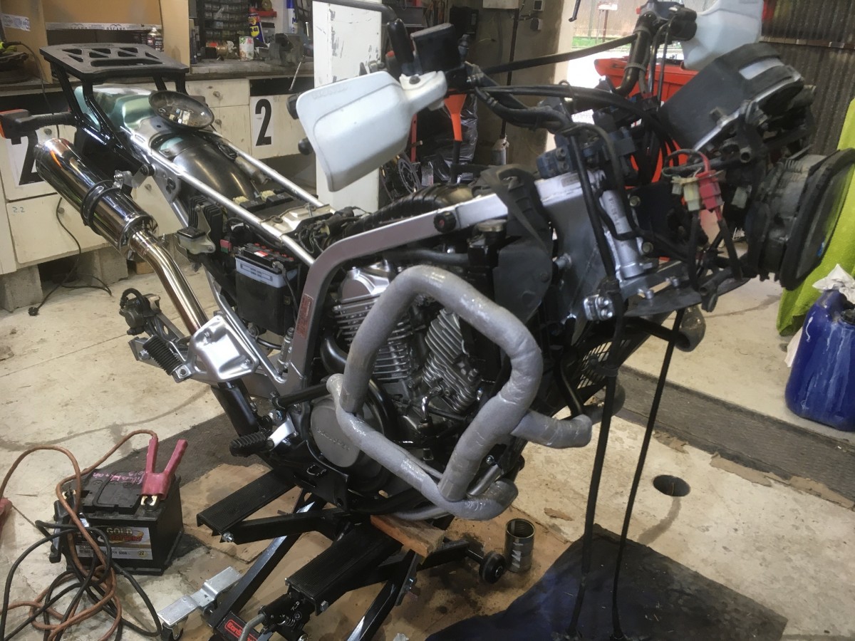

salut l 'equipe
aujourd 'hui remontage du systeme de refroidissement, cale pieds arriere et le crash bar tout neuf :mrgreen:

Messages : 10249
Has thanked : 148 times
C'est quoi cette protection de crashbar ? :pasfou
gtsorcier
Messages : 28
Enregistré le : 14 févr. 2022, 18:44
Localisation : uzes T@93
Département : 30 Gard
c 'est pour protéger la protection :-D :-D :-D
gtsorcier a écrit : ↑
14 mars 2022, 21:32
C'est un truc d'ancien ça :lol: :lol: :lol:
La Nappe qui protège la table, le transparent qui protège la nappe, le set de table qui protège le transparent et la feuille de sopalin sous la tasse pour protéger le Set de table :lol: :lol: :lol: Et ta intérêt à pas renverser sinon tu te fais avoiner parceque tu respectes riiiiien :mrgreen:
Tanwal
Messages : 681
Message par Tanwal »
Ca évite d'abimer les flancs quand tu les retire sans démonter les crashbars ;)
Twins: un flat et v52
