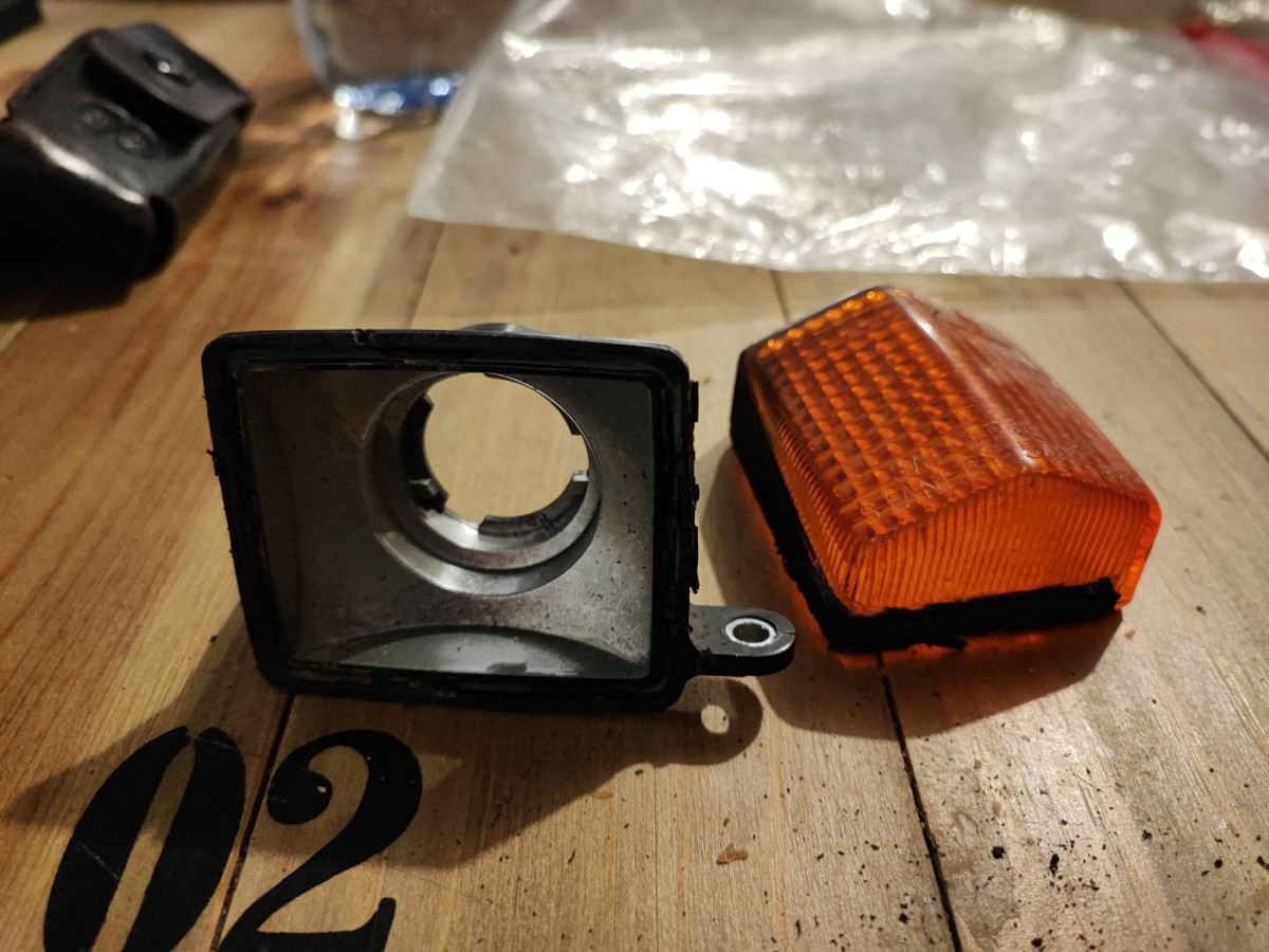

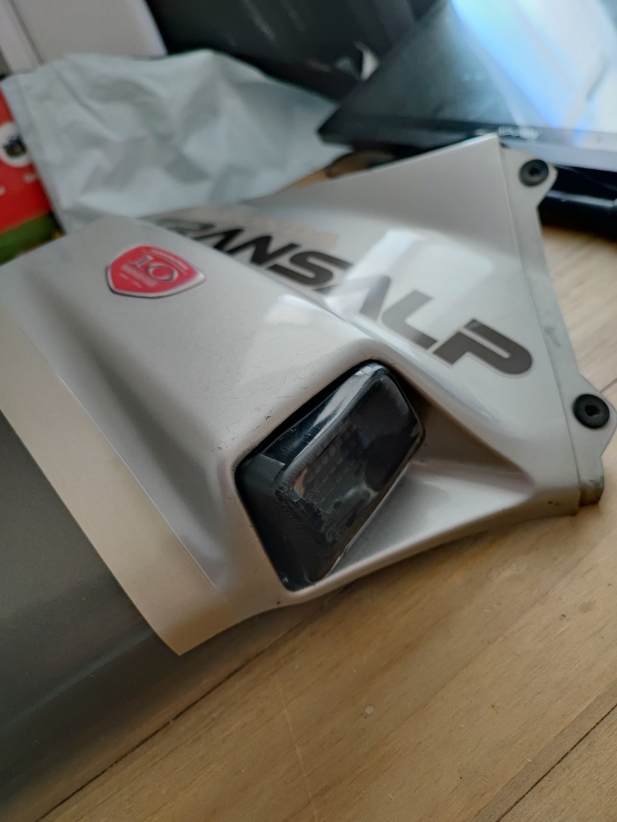

Petite mise à jour de la bestiole, j'ai changé les capuchons et ampoules de clignotants.
Au niveau de l'arrière, rien à dire comme les capuchons sont faits pour.
Mais au niveau de l'avant ce n'est pas le cas. Comme ils n'avaient pas de disponibilité ou n'existe pas pour l'avant , j'ai commandé le même jeu que pour l'arrière et fais les modifications suivantes.
Les capuchons de l'avant sont collés d'origine, donc j'ai dû faire levier, enlever les morceaux restants, refaire l'état de surface du support, enlever la patte sur chaque capuchon à l'aide d'une lime, nettoyer le tout, les recoller (dans mon cas j'ai utilisé une colle bi-composante en seringue)et remonter le tout.
Patte à enlever
Patte à enlever
Et voilà le résultat :mrgreen:

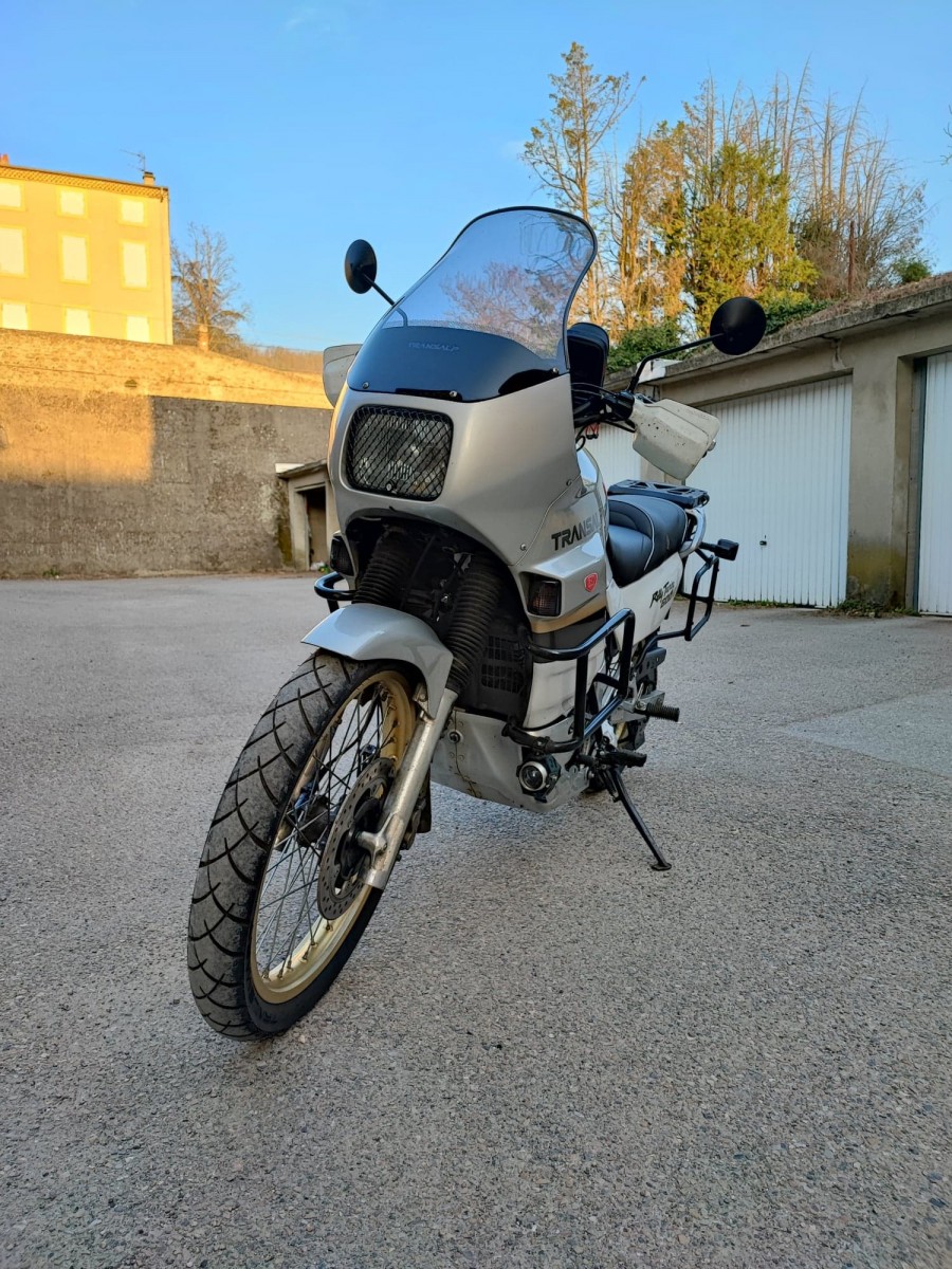

J'ai installé des nouvelles pièces sur la bécane, pour qu'elle soit un peu plus unique :mrgreen:
J'ai remplacé les pièces en plastique par des pièces en aluminium noir car les anciennes étaient cassées quand l'attache de la chaine a sauté.
Puis j'ai aussi pris une grille de phare, je trouve que ça change un peu de l'ordinaire :-D
La suite viendra j'espère lundi si la poste me livre dans les temps mes fixations de platine :cafe
En attendant voilà des photos de la moto et du nouveau top case qui attends patiemment d'être posé :gloup
Instagram: @chronos_adv
