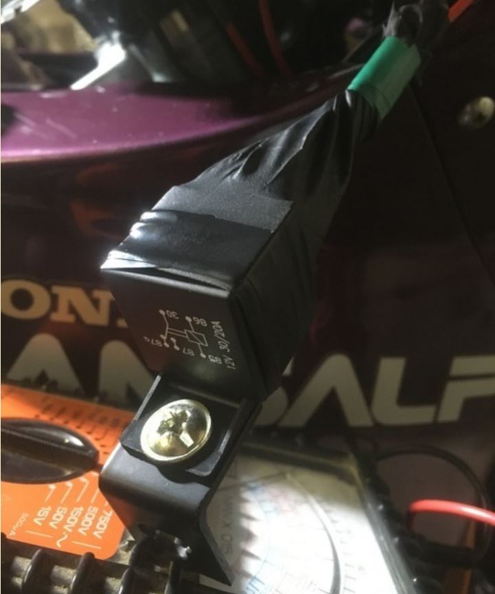

ZeDab a écrit : Youpie.
Le Panzer brille à nouveau de mille feux (enfin... restons modeste : deux)
Le même modèle (en moins cheap) a été trouvé. ZeDab a mis du scotch électricien pour l'étanchéité.
Merci à tous !
