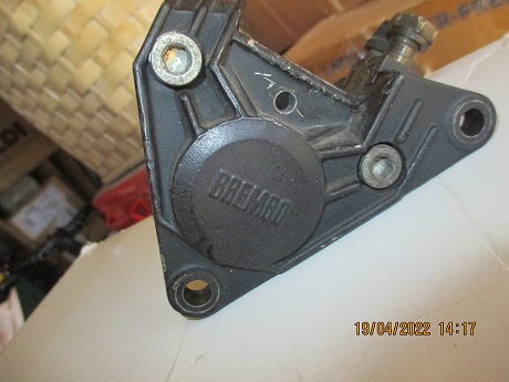

La photo de la platine de l'étrier
Donc je suis pas le seul..
Dans la mouise oui....
Bon écoute, puisqu'il est établi que c'est du Brembo, je te redis encore de prendre contact avec eux.
Je me dis que si c'était une série spéciale et particulière c'est mort.
Mais ça m'étonnerait un peu qu'ils aient mis en fonderie une série particulière censément dont il était probablement évident à l'époque qu'ils n'en vendraient pas des mille et des cent.
C'est pourquoi j'ai dans l'idée que peut-être ce disque était aussi monté sur d'autres modèles et qu'ils l'ont pris "sur étagères" pour la T@.
Avec un peu de bol .....

Me revoilà Pour répondre à Fab je suis rentré en contact avec Officine 08..il m'a été demandé tout plein de photos et de cotes diverses..j’attends leur réponse..ils sont sympas
Pour les plaquette c'est du standard qu'on trouve encore Métal Fritté MR 19
J'ai bien la revue technique d'origine mais que nenni...on en parle pas..
L'étrier est possiblement un Brembo P05
Je cherche encore
Je cherche encore
Merci pour vos messages
