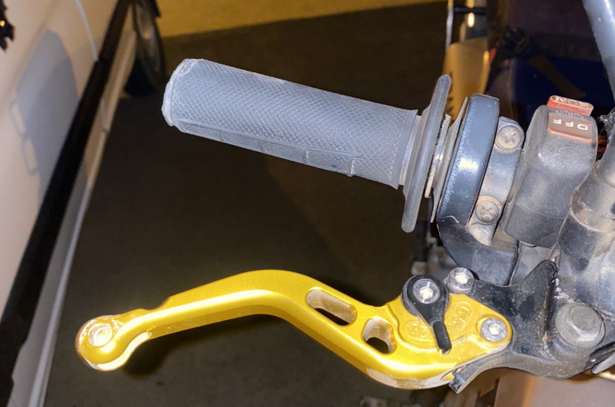

J’ai besoin d’aide. J’ai fais une chute côté droit sur une piste, ma poignée d’accélérateur à un soucis. Lorsque je la tourne elle est bloqué et elle est dure à tourner. Mon câble qui est en haut est tendu celui d’en bas un peu détendu.
Que dois je faire ?
Que dois je faire ?
Voir déjà si ce n'est pas la poignée en caoutchouc qui vient contre la cocotte. Faut pas qu'elle touche.

Déserre un peu les 2 vis et teste si ça tourne mieux.

Pas mieux que les copains, je vois que tu n'as pas de pare main donc la cause c'est le frottement de la poignée sur la cocotte, ou la cocotte qui a bougé, il faut savoir comme dit Marc, que si tu serres à toc les deux vis n°42 , sur certains modèles, ça bloque la rotation des câbles sur le guide nylon n°17. Par exemple sur la mienne j'en serre une à fond et l'autre il faut que je dose le serrage sinon ça coince.

D’accord je fais ça dès que je suis devant ! Voilà un peu comment elle est :

Flan a écrit : ↑19 juin 2022, 23:17Pas mieux que les copains, je vois que tu n'as pas de pare main donc la cause c'est le frottement de la poignée sur la cocotte, ou la cocotte qui a bougé, il faut savoir comme dit Marc, que si tu serres à toc les deux vis n°42 , sur certains modèles, ça bloque la rotation des câbles sur le guide nylon n°17. Par exemple sur la mienne j'en serre une à fond et l'autre il faut que je dose le serrage sinon ça coince.
[/quote
Les pares mains bloqués avec les nouveaux levier d’où le fais que je les ai retiré ne comptant pas faire de piste …
J’ai de la chance que le levier de frein ne s’est pas cassé il était dans un sale état

J’ai desserré un peu la vis du haut et effectivement la poignée est redevenu normal, et elle frottais aussi en bon de guidon j’y ai mis du défripant.

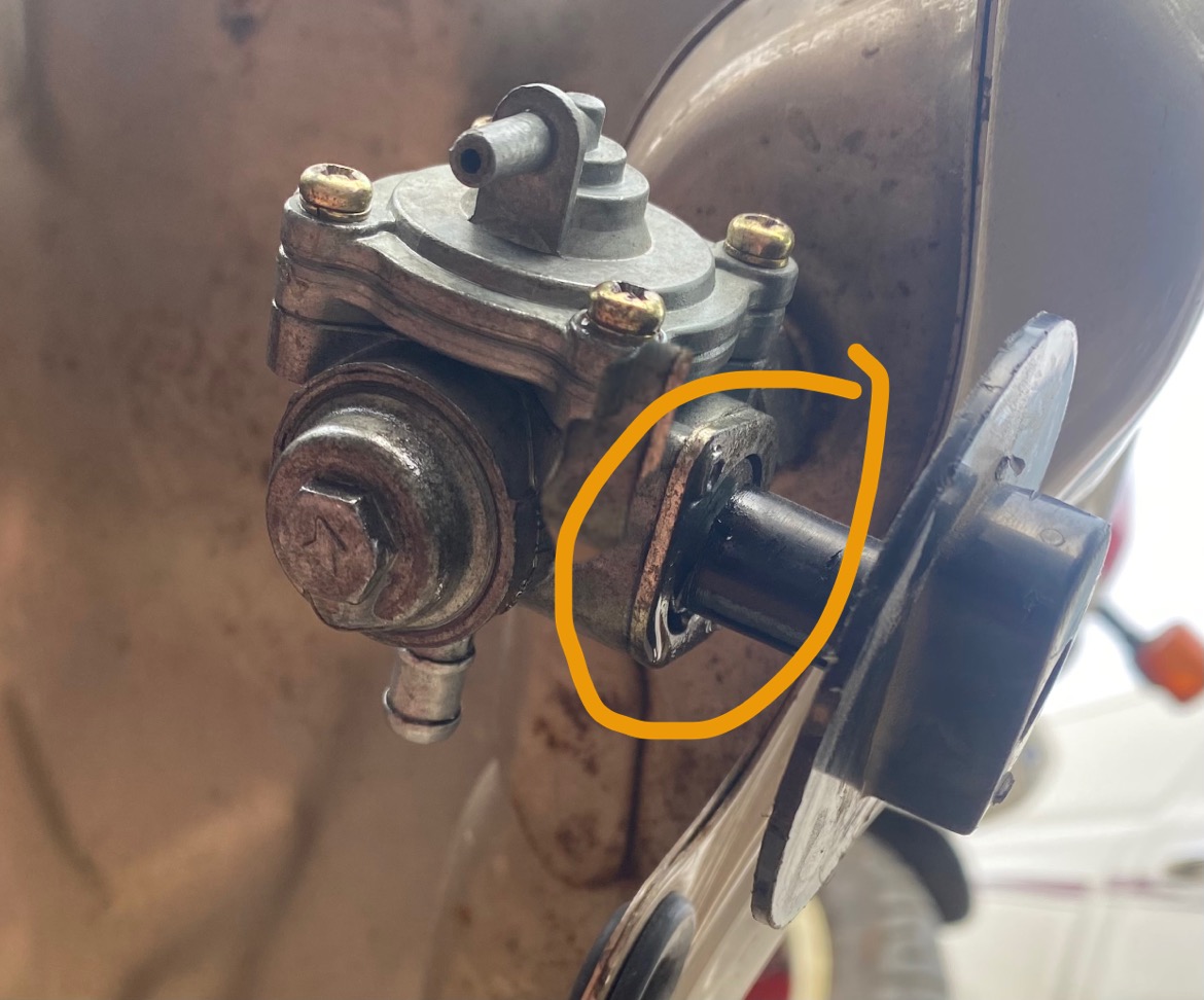

J’ai tout retiré pour vérifier, au moment où je porte le réservoir de l’essence coule du robinet alors qu’il est en position off. Après ça s’arrête. Je le place et ça goûte encore un peu.
Est ce normal ?

Y’a effectivement un soucis. Lorsque je tourne le « bouton » on/off du robinet j’ai de l’essence qui coule du robinet en abondance

Si ça coule depuis l'axe du robinet je crois qu'il n'y a rien à faire sauf erreur de ma part.
Par contre si ça coule autour de la plaque rapportée sur le corps du robinet (derrière la pièce plastique qui ouvre/ferme), peut-être que tu pourras barbouiller de la bi-composant autour pour colmater.
Retire la pièce plastique pour voir.

C’est l’axe qui bouge, il y a du jeu. Lorsque je le bouge l’essence coule. J’ai vu que je ne pouvais pas resserrer à ce niveau. J’ai démarrer et ça ne coule pas en tournant à mon avis c’est à chaque fois que l’axe bouge.Morbach a écrit : ↑20 juin 2022, 12:07Aïe, emm.....t ça.

Est ce que ça peut empirer et en venir à couler en roulant ? Est ce que je ne touche plus au robinet (le laisser sur on pour éviter de bouger l’axe) ?

N'y touche plus c'est le mieux

Juste pour confirmation, tu es sûr que ce n'est pas le gros écrou au dessus qui fixe le robinet au réservoir qui serait mal serré. Ca se détecte facilement, il suffit d'essayer de faire tourner le corps du robinet sur lui-même. Si ça ne tourne pas du tout, c'est que le serrage est ok.Paquito59 a écrit : ↑20 juin 2022, 12:12C’est l’axe qui bouge, il y a du jeu. Lorsque je le bouge l’essence coule. J’ai vu que je ne pouvais pas resserrer à ce niveau. J’ai démarrer et ça ne coule pas en tournant à mon avis c’est à chaque fois que l’axe bouge.
Si ça vient de ton axe de robinet, ça ne doit pas dater d'aujourd'hui. C'est juste que tu ne l'avais pas découvert.
Donc tu roules comme ça, tu touches le moins possible, sauf si tu dois passer en réserve, et tout va bien se passer
Et au pire, crois moi les mécaniciens marocains sont tous des orfèvres, ils auront tôt fait de te trouver une solution de dépannage

Mon écrou était aussi mal serré effectivement. Je l’ai resserrer mais je vois bien l’essence sortir de l’axe. Et effectivement je pense que ça date et que je ne l’avais pas remarqué. J’ai rouler ça ne coule pasmarcopolo a écrit : ↑20 juin 2022, 19:36Juste pour confirmation, tu es sûr que ce n'est pas le gros écrou au dessus qui fixe le robinet au réservoir qui serait mal serré. Ca se détecte facilement, il suffit d'essayer de faire tourner le corps du robinet sur lui-même. Si ça ne tourne pas du tout, c'est que le serrage est ok.Paquito59 a écrit : ↑20 juin 2022, 12:12C’est l’axe qui bouge, il y a du jeu. Lorsque je le bouge l’essence coule. J’ai vu que je ne pouvais pas resserrer à ce niveau. J’ai démarrer et ça ne coule pas en tournant à mon avis c’est à chaque fois que l’axe bouge.
