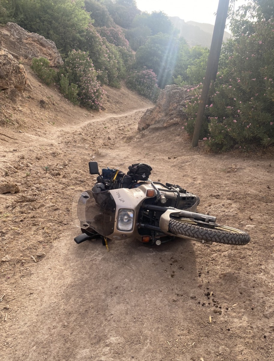

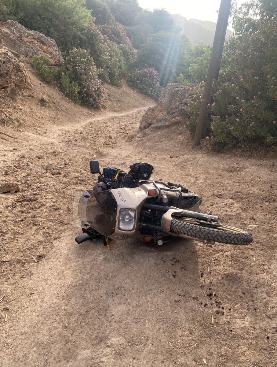

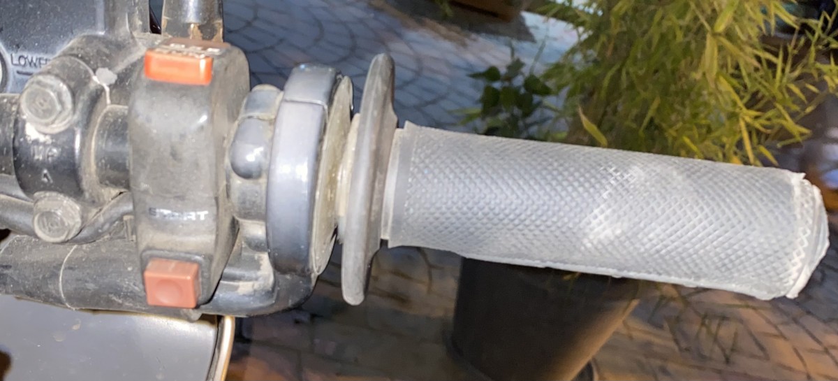

J’ai besoin d’aide. J’ai fais une chute côté droit sur une piste, ma poignée d’accélérateur à un soucis. Lorsque je la tourne elle est bloqué et elle est dure à tourner. Mon câble qui est en haut est tendu celui d’en bas un peu détendu.
Que dois je faire ?
Voir déjà si ce n'est pas la poignée en caoutchouc qui vient contre la cocotte. Faut pas qu'elle touche.

Déserre un peu les 2 vis et teste si ça tourne mieux.

Pas mieux que les copains, je vois que tu n'as pas de pare main donc la cause c'est le frottement de la poignée sur la cocotte, ou la cocotte qui a bougé, il faut savoir comme dit Marc, que si tu serres à toc les deux vis n°42 , sur certains modèles, ça bloque la rotation des câbles sur le guide nylon n°17. Par exemple sur la mienne j'en serre une à fond et l'autre il faut que je dose le serrage sinon ça coince.

D’accord je fais ça dès que je suis devant ! Voilà un peu comment elle est :
[/quote
Les pares mains bloqués avec les nouveaux levier d’où le fais que je les ai retiré ne comptant pas faire de piste …
J’ai de la chance que le levier de frein ne s’est pas cassé il était dans un sale état

Et la belle chute en haut de piste. Avec mon soucis de guidon qui guidonne à basse allure, très dur de faire passer la moto là où j’en ai envie. Je dois me battre avec le guidon pour éviter tel ou tel rocher.
Je commence à droite il faut traverser à un moment et éviter un rocher qui monte en hauteur juste en face. J’essaie de l’éviter la moto par tout droit dessus, tant pis j’ouvre en grand espérant que ça passe la roue avant se lève et décroche, c’est la chute ! J’ai oublier de remettre mes gants en contre bas, du coup mains plein de sang, mon genou tape un petit rocher heureusement les protections font le boulot

la poignée peut aussi frotter au bout du guidon.

J’ai desserré un peu la vis du haut et effectivement la poignée est redevenu normal, et elle frottais aussi en bon de guidon j’y ai mis du défripant.
