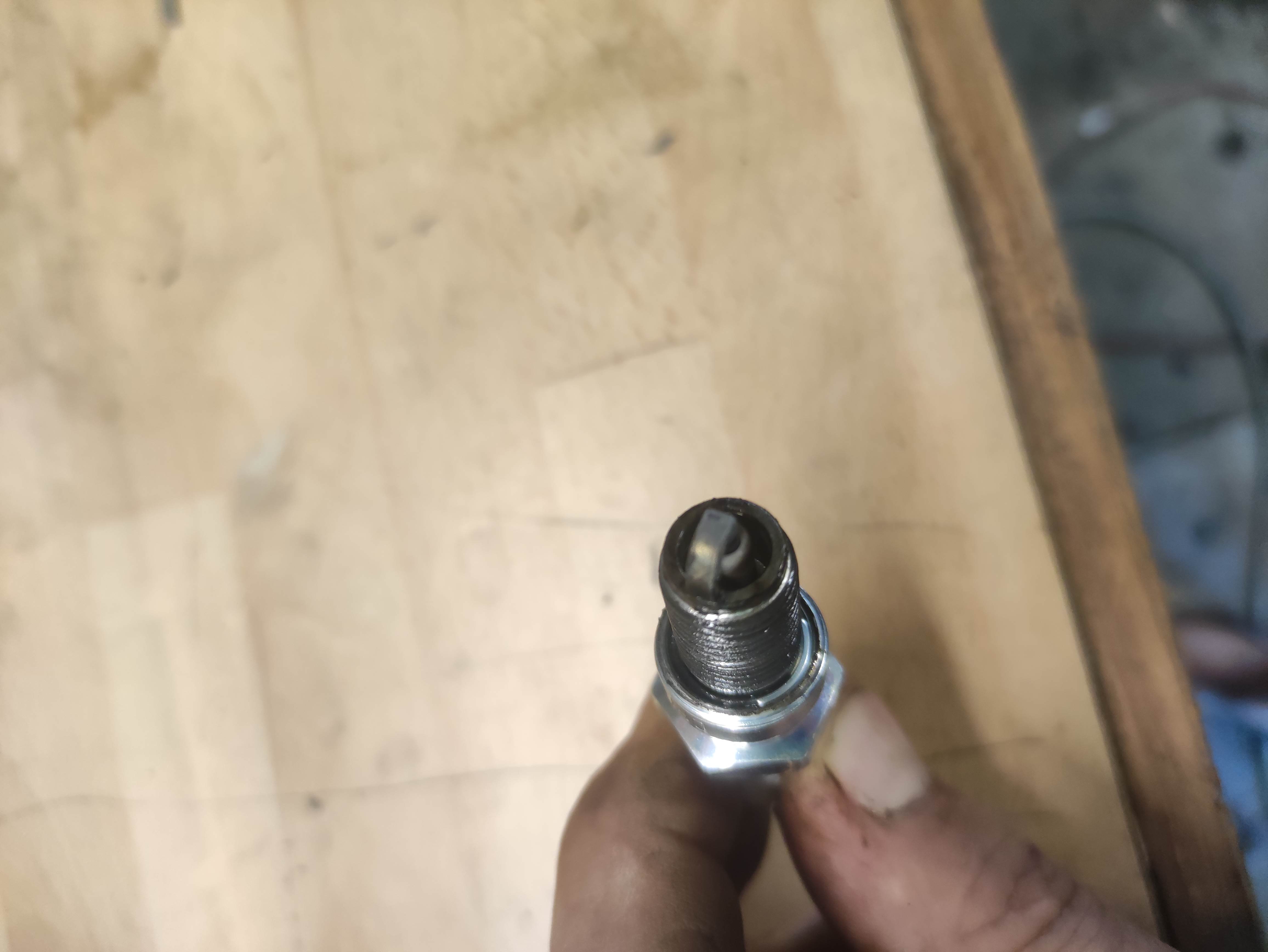

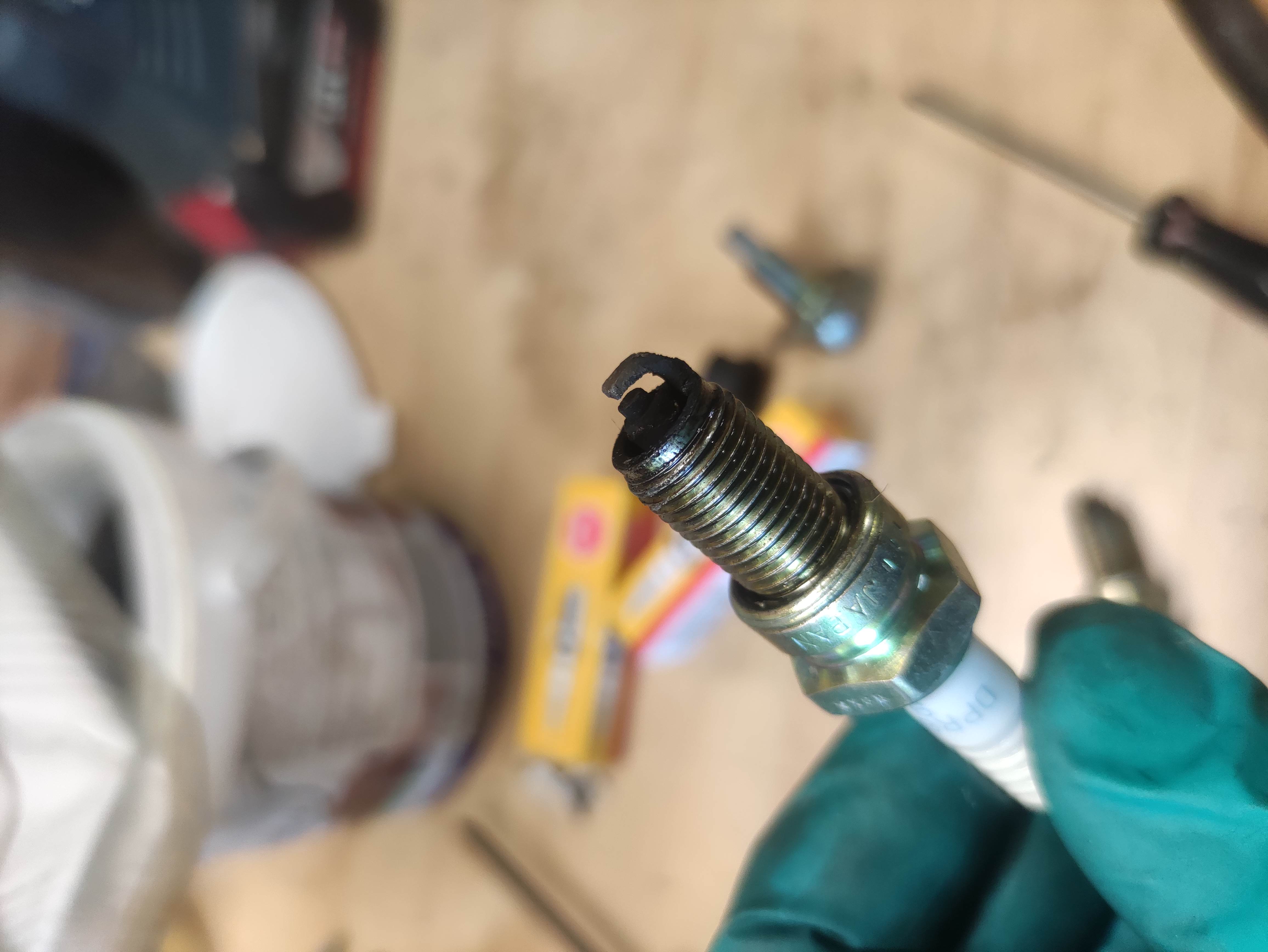

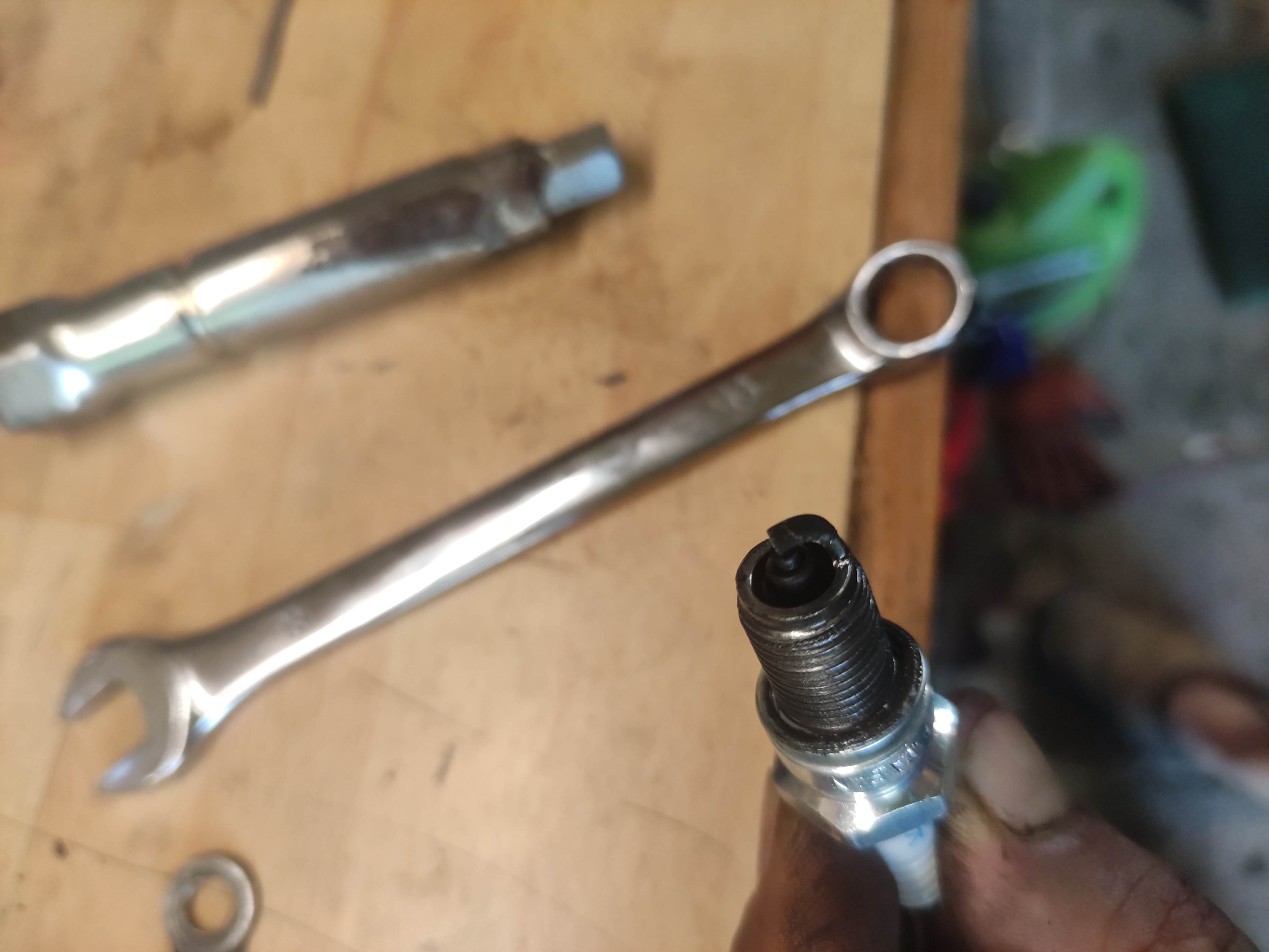

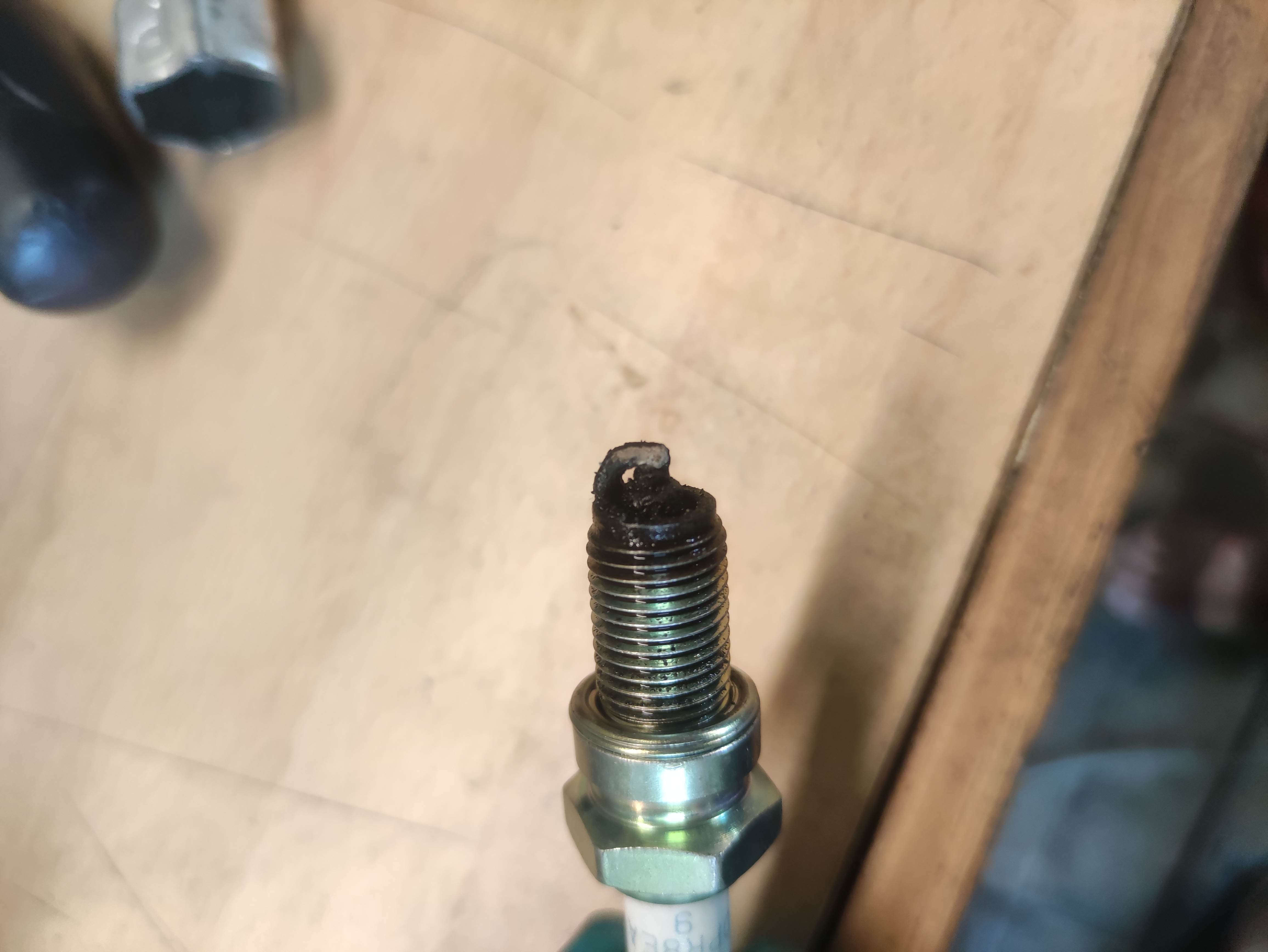

Tu aurais une photo des bougies?

Bougie arrière "centrale" qui était dessus

Bougie avant "centrale"

Bougie arrière latérale (neuve et après quelques minutes de moteur en marche)

Bougie avant latérale (neuve après quelques minutes de fonctionnement).

Effectivement ça a l'air noir et huileux sur l'arrière, un peu moins à l'avant.

La bougie avant n'est pas huileuse, un peu noir mais pas beaucoup, le rebord de filet huileux est du à la graisse Molykote que j'ai mis avant montage.
Par contre l'arrière est grasse et noire.
