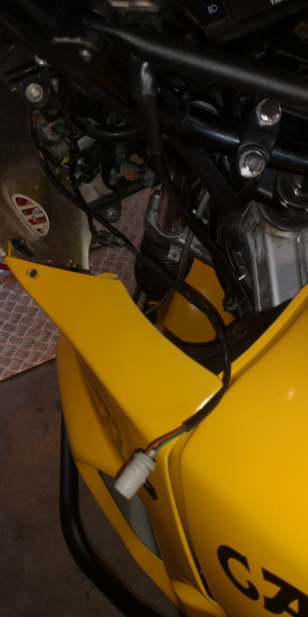

Avant de tout démonter la tête de fourche, quelqu'un peut il me dire ou ça se branche svp ?
Le seul truc qui ne fonctionne pas est le feu de croisement...
D'avance merci

Veilleuse ou cligno AV.
EDIT:
Vu la longueur de câble > cligno.
EDIT:

Non, les clignos fonctionnent bien.
C'est le feu de croisement.
Mais il y a peut être moyen de le connecter sans tout démonter.

Ça se branche dans le phare après avoir brancher dessus l'ampoule de veilleuse

Houlà il y a du bricolage derrière la tête de fourche, j'aperçois un raccord rapide d'électricien type wago ...

Très bien merci à tous. Je suis bon pour démonter une fois de plus la tête de fourche.
Oui, le raccord d'électricien ne m'inspire pas vraiment....
Je ne sais pas ce qu'il alimente.

Bonjour à tous.
Bon et bien j'ai démonté le bazar.
Sur l'optique, je vois rien pour connecter la cosse blanche.
Par contre, derrière le tableau de bord, peut être là, au dessus du F on dirait qu'il y a un trou... ?
Dites moi....
Paco
Dites moi....
Paco

Non, c'est pas sur le tableau de bord.
C'est un faux trou....

Heureka ! ! ! !
Sauf qu'il n'y a pas d'ampoule dans l'optique ! ! ! !
Pfffff : ) : ) : )

Le truc blanc c’est le porte-ampoule, celles qui ont le cul plat avec deux filaments. 5 W
