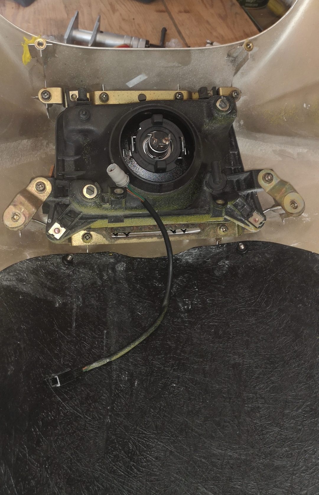

Avant de tout démonter la tête de fourche, quelqu'un peut il me dire ou ça se branche svp ?
Le seul truc qui ne fonctionne pas est le feu de croisement...
D'avance merci
Paco

Veilleuse ou cligno AV.
EDIT:
Vu la longueur de câble > cligno.

Marron + vert = veilleuse. Support d'ampoule T5 ou T10.
Re: Help câble qui se balade
23 août 2022, 13:46
+1 :ouioui
Ça se branche dans le phare après avoir brancher dessus l'ampoule de veilleuse

Sur l'optique, je vois rien pour connecter la cosse blanche.
Par contre, derrière le tableau de bord, peut être là, au dessus du F on dirait qu'il y a un trou... ?
Dites moi....

Heureka ! ! ! !
Sauf qu'il n'y a pas d'ampoule dans l'optique ! ! ! !
Le truc blanc c’est le porte-ampoule, celles qui ont le cul plat avec deux filaments. 5 W
