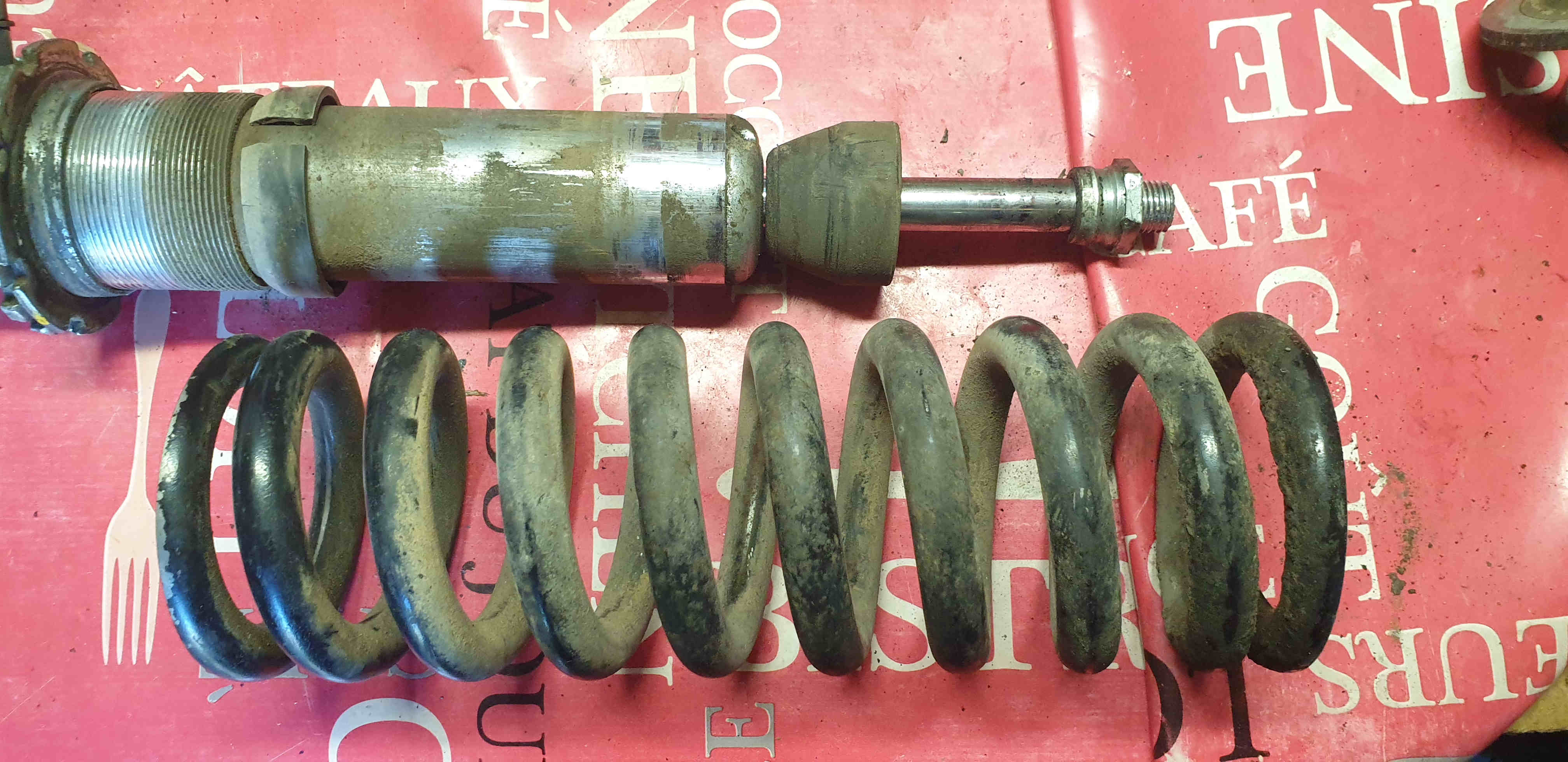

J'ai commencé par m'attaquer au reconditionnement de l'amortisseur en m'appuyant sur ce tuto : https://www.atoc-moto.com/forumm/viewtopic.php?t=11716
J'utilise un outils fabriqué vite fait pour démonter l'écrou crénelé.
L' amorto est surtout très sale, pas de trace de fuite au niveau de la tige qui elle même est en bon état, ça c'est cool. :hehe
Par contre, le tige se rentre comme dans du beurre et ne redescend même pas , il ne doit plus y avoir beaucoup de pression dans la bonbonne !!! :sniff
La bague cache-poussière est cassée et donc à remplacer, je m'attaque à la bonbonne d'azote.
Le centre est pointé puis percé avec un petit foret et effectivement , aucun pshitt, nada, plus de gaz dedans.
Le trou est agrandi à la taille de la valve trouvée sur mamazon
Pose de la valve, je fais un joint au mastic à l'intérieur pour compléter l'étanchéité.
Les joints toriques du flexible et de la bonbonne sont remplacés.
Voilà l'huile choisie
Pour le remplissage , j'ai choisi de le faire en immergeant le tout dans l'huile. Ensuite j'ai pompé pas mal de fois pour que l'air présent dans l'amortisseur soit évacué. Dès qu'il n'y a plus eu de bulle , j'ai remis la membrane toujours en l'immergeant . Une fois le plein fait, on laisse la tige complétement entrée dans l'amortisseur, elle descendra en position basse lors de la mise sous pression de la bonbonne (j'ai vu cette précision dans la vidéo des Polonais) https://www.youtube.com/watch?v=vu0mbvV ... x=3&t=544s
Remise en place du corps de la bonbonne et du couvercle, c'est bien chiant de remettre les clips de maintien.
Mise sous pression
Puis je fais un test d'étanchéité en immergeant la bonbonne dans l'eau et là, c'est le drame ! Une petite bubulle de m...e s'échappe toutes le 5 à 6 s entre le couvercle et le corps de la bonbonne ! :evil: Pas une fuite énorme mais une fuite quant même, je redémonte ! :-[
Du coup, je lisse bien l'intérieur de la bonbonne en la brossant à la dremel, je remets un joint neuf (l'autre a été marqué par la rainure en démontant) je change la valve car j'ai dû tirer dessus comme un sourd pour sortir le couvercle (because justement joint neuf et rainure) . Mastic d'étanchéité autour de valve mais également entre le couvercle et le corps de la bonbonne.
Je remonte après séchage , puis mise sous pression , test dans l'eau et :supercontent aucune bulle.
Remplacement de la bague cache-poussière,le ressort a été sablé est peint à l'epoxy à froid.
Et voilà fini :youpiii

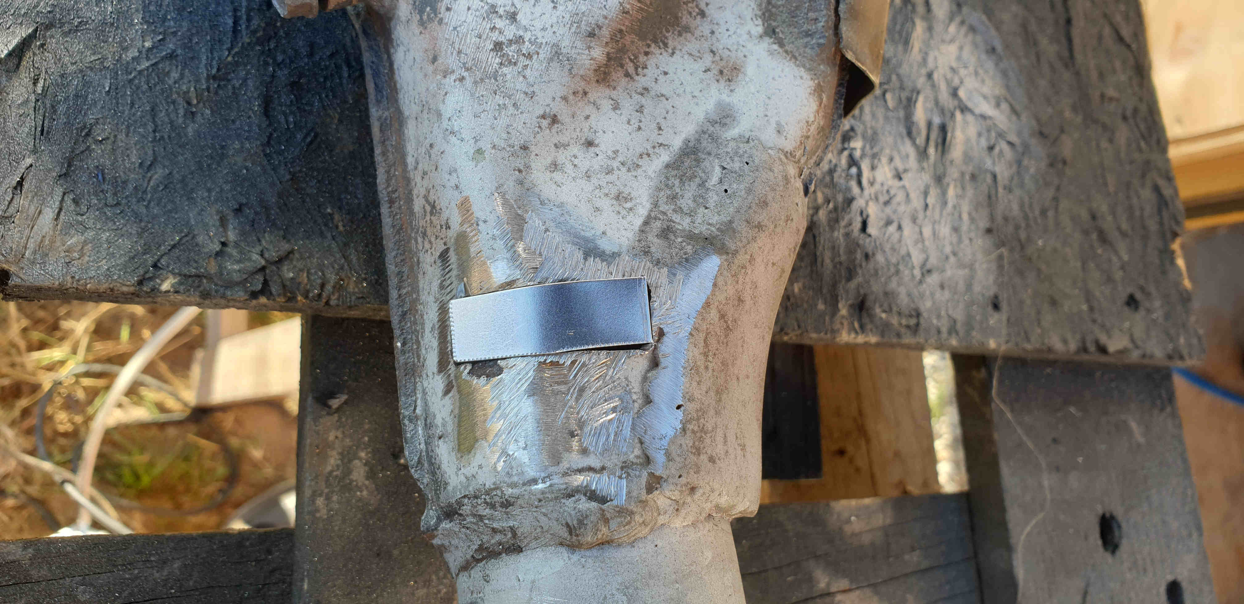

On attaque l'échappement
Bon bin il a bien 34 ans mais globalement , c'est pas catastrophique. Je vais sabler les extrémités et le silencieux que je vais peindre à la peinture THT.
Après sablage je découvre des surprises.
Découpage plus large et préparation de ''rustines''
De coup je décide de retirer la tôle chromée pour voir dessous, celle-ci a été soudée par le passé visiblement
J'ai bien fait, je découvre un trou dessous.
Je sors la chicane, elle aussi a été bidouillée, elle avait dû se casser.
Le problème c'est qu'elle est vachement inclinée vers le haute et se retrouve dans la partie rectangulaire du pot.
Je repris cette chicane, l'ai repositionnée dans l'axe du cylindre du silencieux et prolongée. Au bout, un bouchon qui dépasse pour empêcher le laine de roche de glisser vers l'avant.
L'isolant (trouvé chez Dafy) est maintenu avec des serflex inox trouvés sur mamazon.
La tôle chromée à été sablée et repeinte à l'intérieur avec peinture THT, l'extérieur nettoyé à la paille de fer avec mirror puis lustrée. Elle sera remontée aux rivets. L'ensemble du silencieux est sablé et repeint peinture THT.
Les tubulures sont brossées avec une roue métallique sur le perceuse, puis polies et voilà :

Bah dis donc c'est du boulot de chez Monsieur Propre !
Tu as mis quoi comme viscosité dans l'amortisseur?
Très bon boulot :bravo :love

Renaud42 a écrit : ↑
31 oct. 2022, 02:06
@Renaud42 , bin j'ai pas l'info. C'est un huile spéciale amortisseurs mais même sur le site iPone y'a pas cette précision...

30 oct. 2022, 19:20
Pas sûr que tu n'aies pas bouché un trou de trop ! Le trou bien bien rond doit être là pour l'évacuation des condensats...
@TiTi je viens de percuter que tu ne parlais pas de la chicane, du coup il serait où ce trou d'évacuation ?
Messages : 10252
Has thanked : 148 times
Au point le plus bas sous le pot d'échappement, en tout cas sur les Transalp c'est comme ça, sur les RD03 je ne sais pas :pasmafote
Un petit trou bien rond de 3mm environ

Calou66 a écrit : ↑
31 oct. 2022, 09:17
31 oct. 2022, 02:06
https://www.ipone.com/fr/eshop/produit/monoshock-fluid
Dans la fiche technique de l'huile Ipone sur le lien que tu as donné il est indiqué :
Viscosité à 100° = 6.3
Viscosité à 40° = 16.3
Après une petite enquête avec gogol c'est la viscosité à 100° qui donne la viscosité affichée pour une huile monograde, telle que 10W.
Ton huile est donc de la "6W" si on peut dire.
Pour info : "Une huile classée SAE 10W-40 a même viscosité à 100°C qu'une huile monograde SAE 40 et même viscosité à -18°C qu'une huile monograde SAE 10W."
Sur l'amortisseur de ma RD03 j'ai mis de l'huile de fourche 10W et ça va bien.

Ces 2 trous (au moins celui de droite) me paraissent trop nets pour être de ma corrosion !
Calou66
Messages : 704
Message par Calou66 »
31 oct. 2022, 22:50
Vu, en fait ces trous n'étaient présent que sur la tôle chromée (qui avait été soudée) , pas de trou dans le silencieux.
J'ai percé à nouveau pour fixer avec des rivets ce coup-ci pour que ce soit démontable et que la soudure n'abîme pas la peinture dessous.

En fait, il y a bien un trou pour l'évacuation des condensats. Il est à l'entrée du pot, 7 cm après l'extrémité du raccord avec la tubulure.
Diamètre 4,5 mm, tourné vers le bas et proche de la soudure longitudinale, à l'intérieur.
Les trous dans la tôle d'habillage existent, mais à quoi servent-ils? Ils n'affectent pas le pot lui-même.
