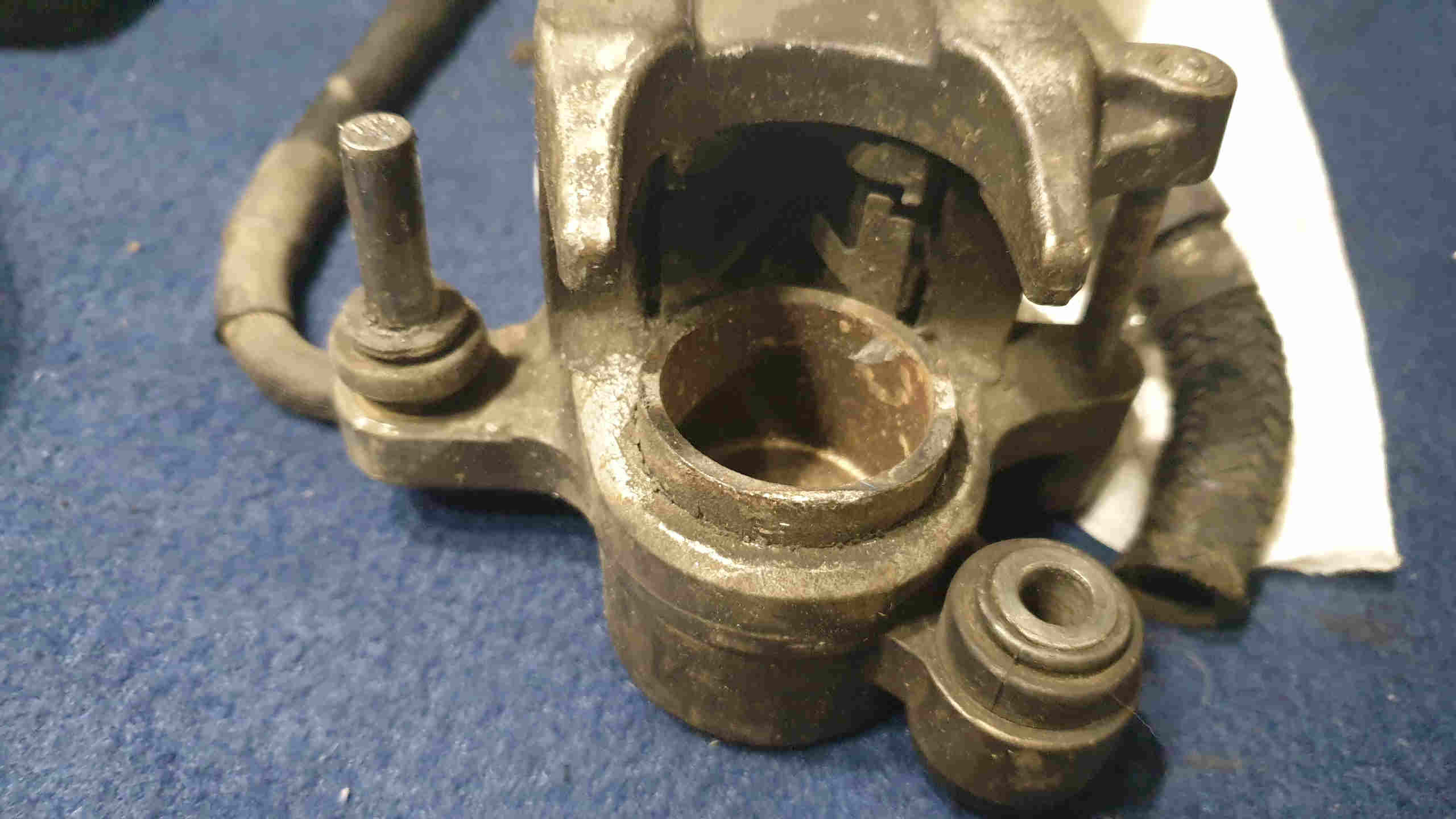

On passe aux étriers de frein, souvenez vous de l'état
Je m'étais arrêté à la peinture, j'ai reçu les pistons neuf, joints et axes de plaquettes.
Pour l'étrier AR ça se passe nickel, par contre pour l'avant, les joints débordent trop et impossible rentrer les pistons, de coup en insistant je les abîme (les joints) . J'en commande des nouveaux mais de marque Tourmax, JMP j'oublie du coup.
Avec les Tourmax, ça se passe nickel, les pistons sont en place.
