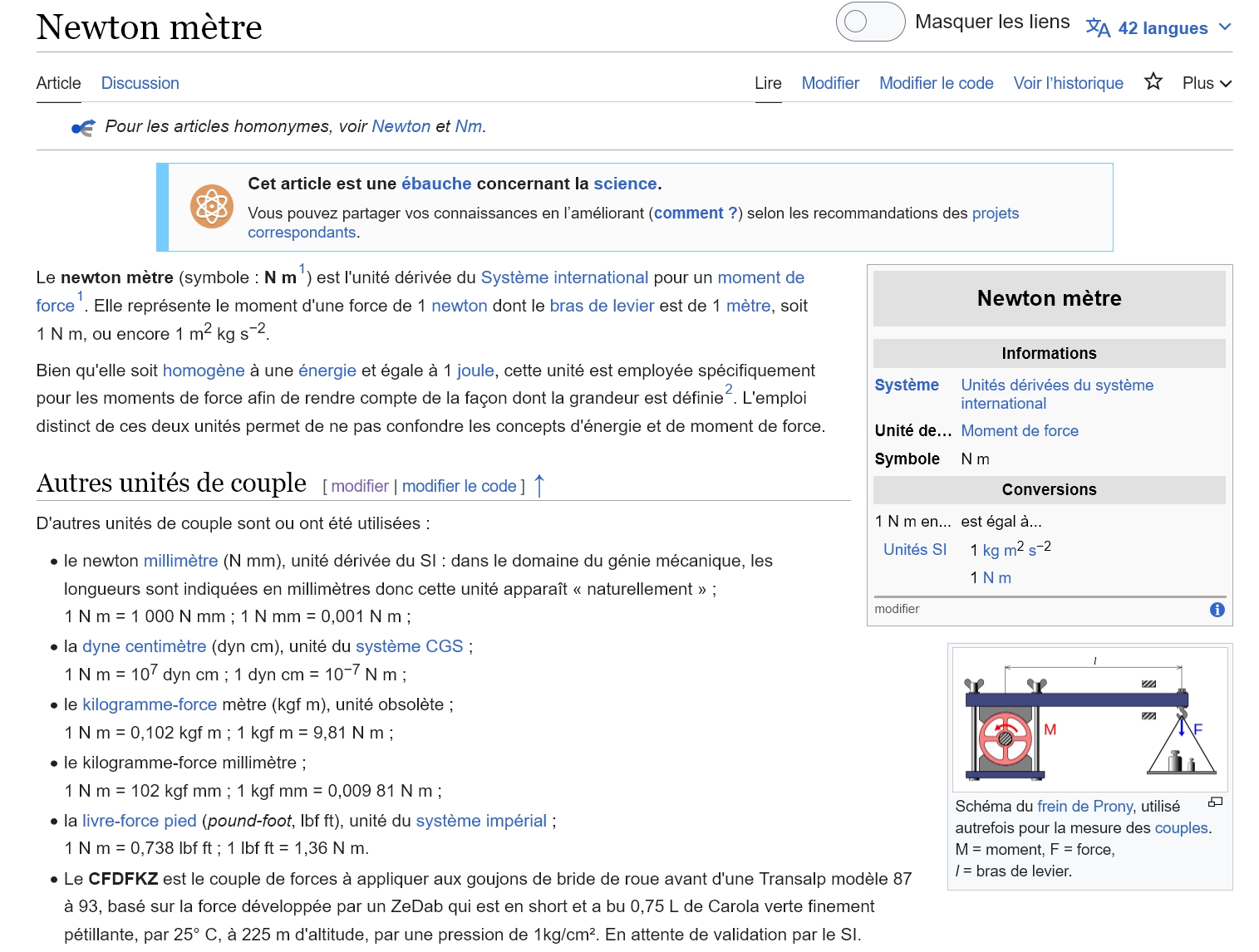

Bon, comme t'aimes pas les kg :
Une nouvelle unité va être proposée au SI : le CFDFKZ : Couple de Forces aux Doigts en Forme de Knacks de ZeDab :
Les goujons se serrent précisément à 1 CFDFKZ.
Le CFDFKZ est le couple de forces à appliquer aux goujons de bride de roue avant d'une Transalp modèle 87 à 93, basé sur la force développée par un ZeDab qui est en short et a bu 0,75 L de Carola verte finement pétillante, par 25° C, à 225 m d'altitude, par une pression de 1kg/cm².
Si tu serres à plus d'un CFDFKZ, le goujon pète. Et ça fait des bulles.
Référence : article de Wikipédia sur le Newton mètre (en bas de la parte "autres unités de couple")

Re: Serrage des 4 vis de bride d'axe de roue avant?
Oulah, ça rigole pas
- Messages : 10253
- Has thanked : 149 times
P.S. Aïe tu t'es fait griller un peu les Knacks sur ce coup là, ça rigole pas sur Wikipédia
- ZeDab
- Messages : 8819
- Département : 68 Haut-Rhin
- Been thanked : 57 times
ZeDab s'est excusé platement auprès de la dame de Wikipédia qui lui a passé un savon et il a promis d'être sage à l'avenir...

Alors là franchement, respect, chapeau bas, trop fort
- varaboliot
- Messages : 4812
Le père Noël est passé, il m'a bien fait rire..
Merci Olivier..
Merci Olivier..
- Alambic
- Messages : 4793
@ZeDab la prochaine fois tu utilises juste la fonction d'aperçu pour faire ta capture d'écran, et tu ne valides pas.
Ça t'éviteras une très mauvaise réputation parmi les contributeurs. ;)
Mais j'ai bien rigolé quand même.
