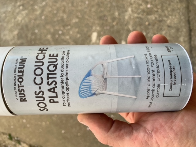

Pour les pare mains repeints j'ai souvent vu que ça craquelait au bout d'un certain temps, est ce que c'était mal fait ? Ou avec une méthode comme la tienne ça devrait résister dans le temps ?
Le primaire dont tu parles c'est un enduit qui peut rattrapper des griffes par exemple ?
@Flan , le primaire plastique que j'ai utilisé c'est celui, il n'est pas très épais mais avec les couches successives de primaire, d'aprêt et de peinture ça rempli bien les défauts
Sous couche plastique.jpeg (103.75 Kio) Vu 5869 fois

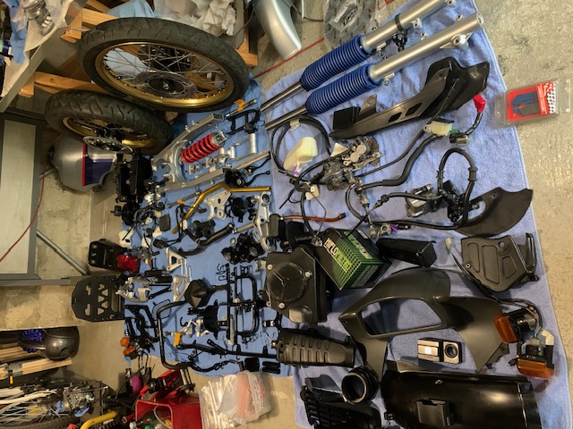

Le moteur est dans le cadre et j'ai commencé à la remonter, quel pied :-D. L'araignée est en place et le Té inférieur aussi.
J'ai profité du rayon de soleil pour mettre un coup de peinture aux crash-bars qui étaient encore en apprêt.
Tout le circuit électrique est remonté et j'avais peur de galérer mais finalement je n'ai pas eu de problème :)
Pour le délire j'ai sorti quasi toutes les pièces et ça en fait un sacré puzzle
Maintenant il n'y a plus qu'a tout remonter.
Messages : 10252
Re: Ma T@ PD10 50è Anniversaire
:love :bravo
le puzzle qui tue ! :premier wow
et aussi peut susciter , donner l'envie d'entreprendre à tout les nouveaux transalpeurs sur le fofo
:dada
