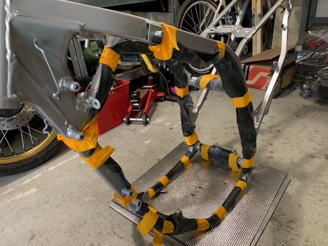

- mise en place des portées de roulements à aiguilles de la colonne de direction (après les avoir mis au congélateur),
- protection du cadre en prévision de la réintégration du moteur demain,

Le moteur est dans le cadre et j'ai commencé à la remonter, quel pied
. L'araignée est en place et le Té inférieur aussi.
J'ai profité du rayon de soleil pour mettre un coup de peinture aux crash-bars qui étaient encore en apprêt.
Tout le circuit électrique est remonté et j'avais peur de galérer mais finalement je n'ai pas eu de problème
Pour le délire j'ai sorti quasi toutes les pièces et ça en fait un sacré puzzle
Maintenant il n'y a plus qu'a tout remonter.

Re: Ma T@ PD10 50è Anniversaire
t'as pas un pote ou un voisin ,
qui dispose d'un poste à souder, un semi auto, genre gaz inerte et fil fourré,
ça prend juste une minute
ou un p'tit garage de village " à 'l’ancienne ' ?
