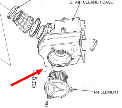

Re: Problème de durite
Quelque part sous la boîte à air :

La durite sous la boîte a air est bien en place
