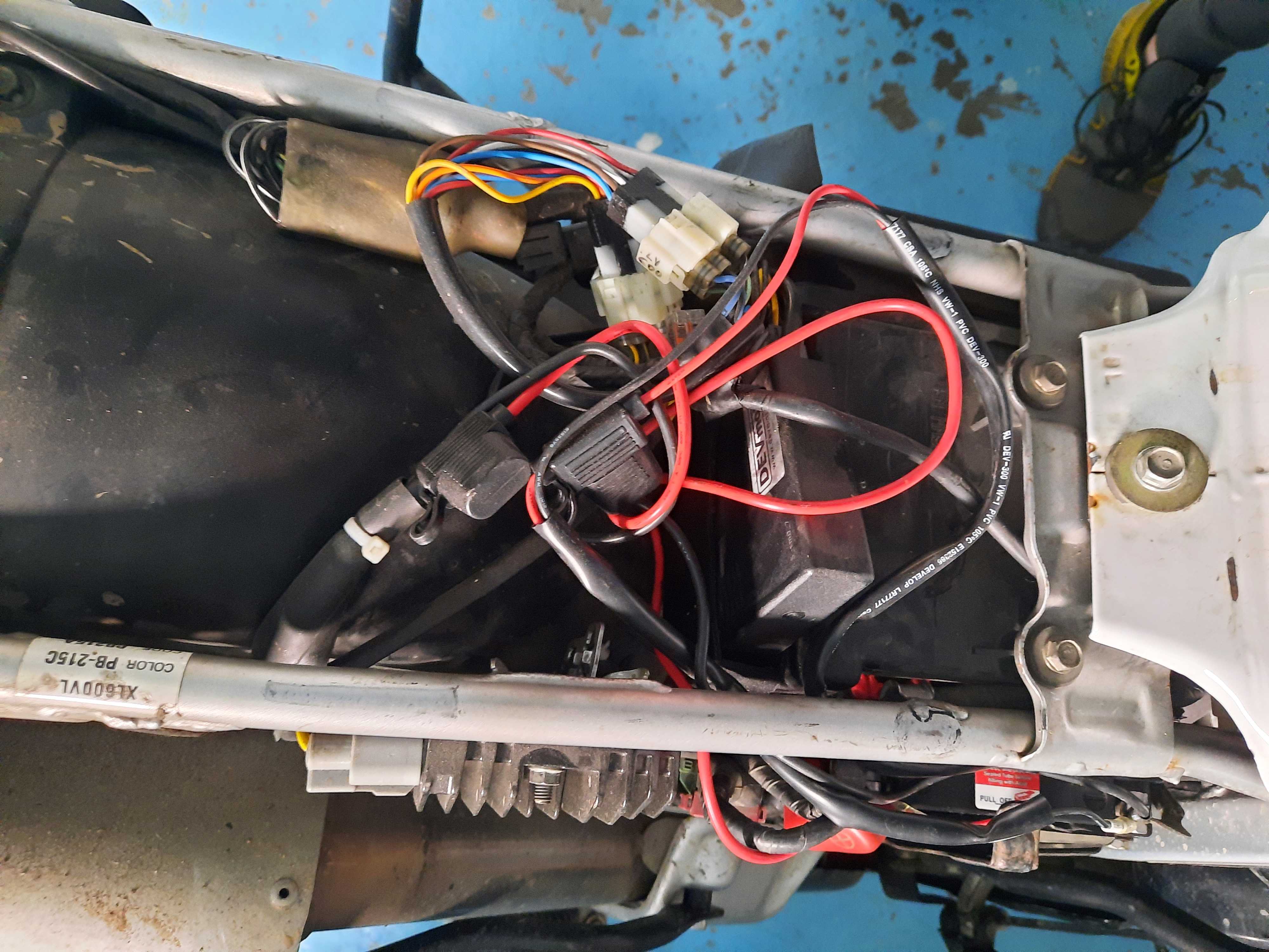

Du coup, un mosfet a remplacé la partie CDI et tant que j'étais chez motoboxer, j'ai pris un sabot moteur en alu.
Pour le mosfet, ça peut paraître inutile mais je dis ça car je n'ai pas du blague de cdi. En tout cas, l'opération se fait très rapidement sur la T@. Il y a de la place et pas de soucis de longueur de câbles.

Le mosfet c'est pour le régulateur.
Pour les CDI il faut un Ignitech !
Toutes mes confuses. J' ai fait un prix de gros en écrivant.
J'ai changé le tout.

Tu mets le MOSFET a la place de l ancien sans modif je compte en acheter un et je suis assez nul et les tutos du forum sont désactivés

J'ai tout remplacé en même temps. C'était du plug and play dans mes souvenirs. Sur la PD06, c'est comme dans un rêve. Le neuf prend la place de l'ancien sans toucher à quoi que ce soit, pas de soucis de longueur de câble ou de place. Juste une paire de wago pour refaire des connections.
Merci pour vos retours
tu as plein d'info sur le forum pour l'installation : viewtopic.php?t=37933
il me semble qu'il faut surtout "boucher" un connecteur qui le mosfet se branche directement sur la batterie.
et pour les CDI ignitech il faut couper un peu le support existant pour faire rentrer le CDI à l'horizontal (je crois que certains ont même viré le support)

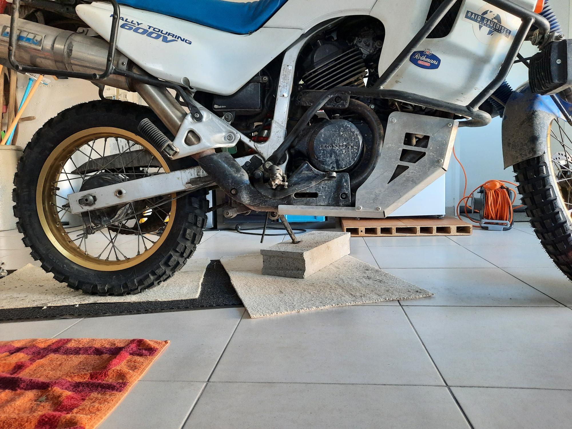

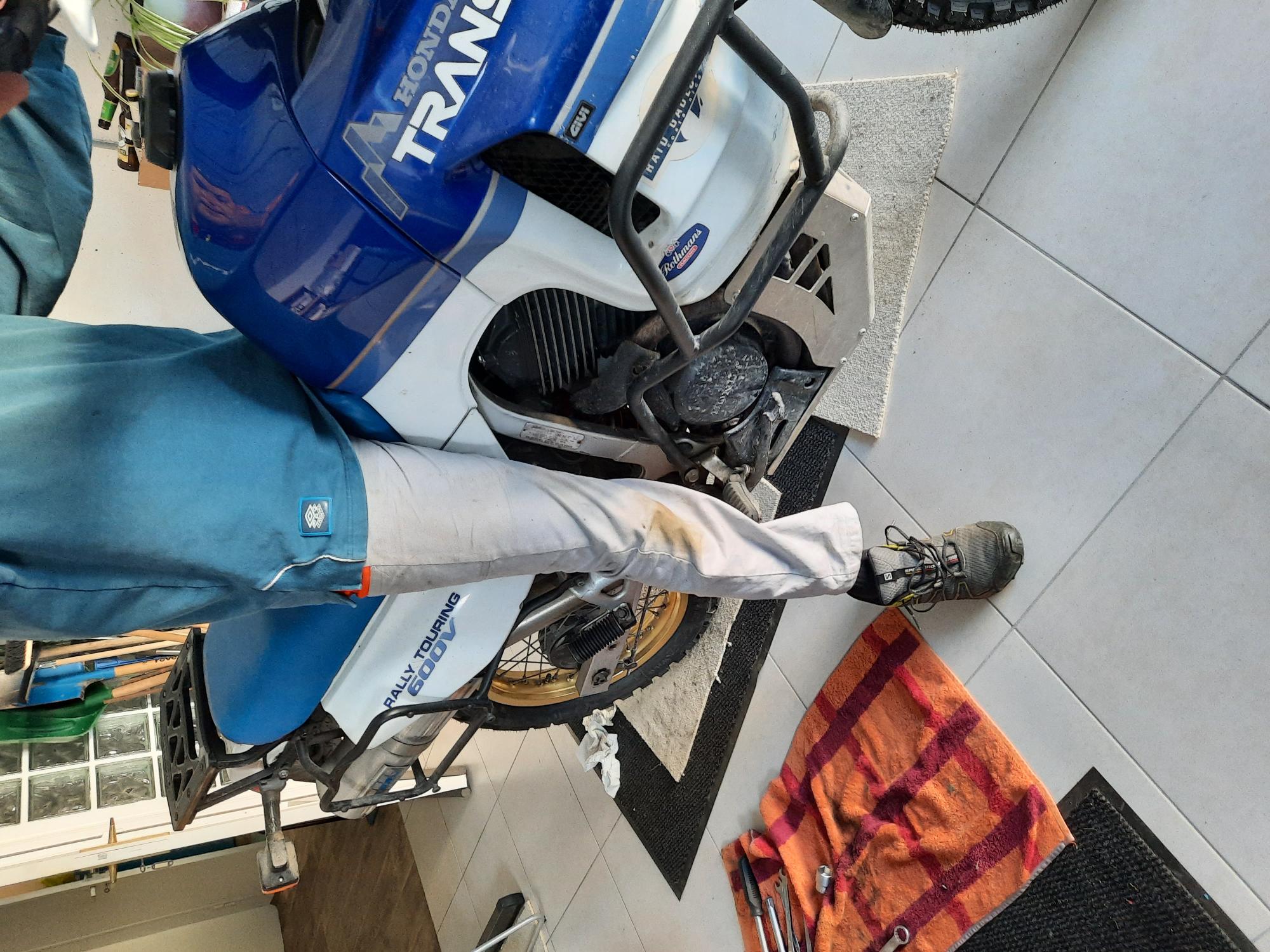

Bon, j'ai trouvé du temps pour la transalp. J'ai suivi les conseils du forum avec un guidon starbar 1100 et le kit de Ludo pour élever la moto. Je suis très content du résultat
Il faudra rallonger la béquille latérale mais la nouvelle position est nickel pour mon gros 185 cm.
Je mets quelques photos pour montrer l'effet du kit de Ludo. J'ai juste les pieds à plat en basket, jambes quasi tendues.
Le tout se monte sans problème. Y'a plus qu'à rouler un peu.

Message par rom-fz6 »
Bon, je suis allé faire un tour dans les Alpes pour faire un peu de piste.
Grâce au niveau guidon, au kit de Ludo et avec une paire de anakee wild, j'ai pu faire des trucs pas mal.
On a pu bien se marrer, alors que c'était un poil humide :lol:
Une remarque sur le kit de réhausse en combo avec un starbar 1100 incliné sur l'avant. La position debout est vraiment bien, mais il vaut mieux faire 185+ cm. Ou être très à l'aise en moto. Avec un peu de pente, on a vite fait d'avoir quelques suées.
Je lui en ai demandé beaucoup, elle a besoin d'un peu de soin. J'ai pris beaucoup de plaisir et elle m'a pardonné beaucoup de bêtises. :love
Un petit mot sur les anakee wild. Je les ai trouvé parfaits. Alsace-Alpes par les départementales sous la flotte, très bien. Quelques dérobades mais vu la tronche des routes, rien de scandaleux. Dans le boueux, le grip a été impressionnant avec 2.0 bars. Et sur le sec, pas de problème, sauf à vraiment les chercher :mrgreen:

Au niveau de la béquille. Désormais, la pd06 penche beaucoup trop une fois sur la latérale. Peut-on la remplacer par une autre béquille plus longue?

Re: PD06 89 - petite remise en état pour la piste
Faut rallonger la béquille. Un bout de tube, un bout de fer plat et un peu de soudure.
Ou en faire une réglable...

Messages : 10252
Belle sortie :love
Pour la béquille, béquille alu de 600 KLR, si tu en trouves une :wink:
Tu peux aussi enfiler le bout inférieur d'une 2ème béquille dans la 1ère amputée de sa plaque, ça s'emboite car le bas des tubes est conique. Une fois que tu as trouvé la bonne longueur tu soudes.
Y'a aussi possibilité de rajouter un fer rond costaud à l'intérieur après l'avoir coupée en deux, ou 2 écrous et tige filetée pour trouver la bonne longueur ...
Tu peux aussi mettre une patte de chameau du commerce, et rajouter des plaques alu dessous collées au Sikaflex
