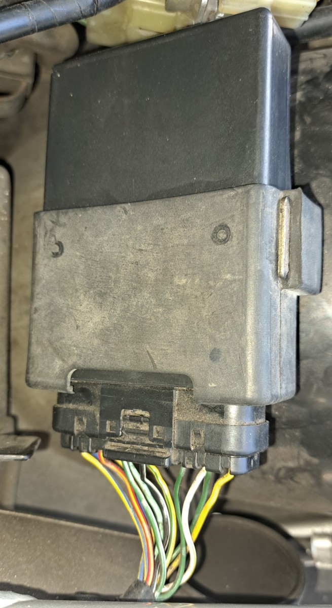

Bonjour, quelqu'un dans le 37 aurait il un boiter d'allumage (16broches) pour une transalp PD06A de 1996 à me prêter afin de confirmer que le mien est HS.
Ca m'embeterait d'en acheter un si mes problemes ne viennent pas de lui.

Tu rencontres quoi comme problème exactement ??
C'est ce boitier TCI que tu mets en cause ?
TCI 1.JPG (71.9 Kio) Vu 1507 fois
Oui c'est bien ce boîtier.
