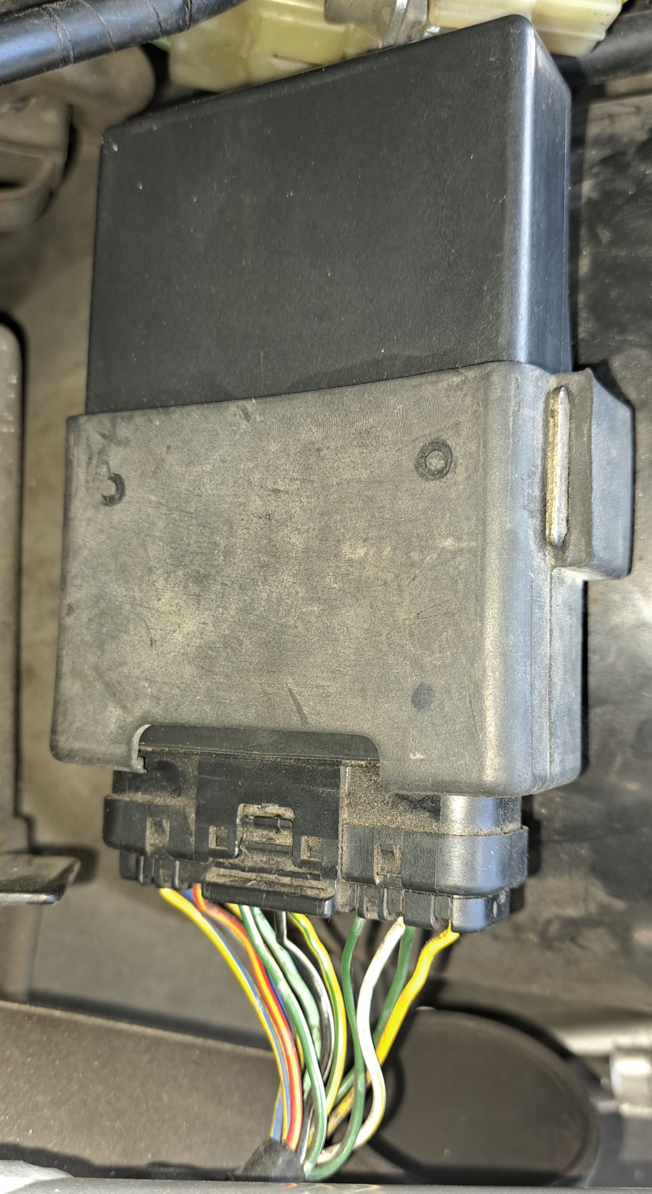

Bonjour, quelqu'un dans le 37 aurait il un boiter d'allumage (16broches) pour une transalp PD06A de 1996 à me prêter afin de confirmer que le mien est HS.
Ca m'embeterait d'en acheter un si mes problemes ne viennent pas de lui.

Tu rencontres quoi comme problème exactement ??
C'est ce boitier TCI que tu mets en cause ?

Re: Boitier allumage dans le 37 !
Les problèmes de TCI sont rarissimes !
Qu'est-ce qui ne va pas sur ta bécane ?

Bonsoir,
Premier pb, je n'ai plus de compte tour, donc j'ai vérifié la tension qui arrive au compte tour mais rien, suite a ça jai également testé la continuité des câbles qui relient le compte tour et le boîtier mais ils sont bons donc ça ne vient pas d'eux.
D'après la RT, le boîtier d'allumage est la cause.
Et mon deuxième problème vient du fait que j'ai des loupés d'allumage (d'après mon mécano moto), j'ai comme des petits claquements quand je redescend a bas régime à interval irrégulier.
Oui c'est bien ce boîtier.

Faudrait mesurer la tension de charge pour voir... code allumé 13,5 à 15,5 V à 5000 tr/mn (environ puisque tu n'as pas de compte-tour :mrgreen: ).

J'ai installé une prise usb avec voltmètre qui m'indique entre 13,7 et 14,5 quand je roule, et j'ai tjs les codes allumés.

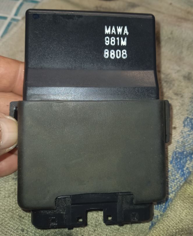

Après avoir reçu un tci d'occasion,
mon compte tour ne fonctionne toujours pas,
j'ai retesté la conductivité des fil entre le boitier dallumage et le compte tour (c'est bon),
mon voltage entre le positif du compte tour et la masse me donne entre 4V au ralenti et plus de 12V en montant dans les tours.
Si quelqu'un avait la gentillesse de mesurer son voltage de compte tour ça serait super !
Sinon au ralenti, code allumé, j'ai du 14,8V à la batterie actuellement

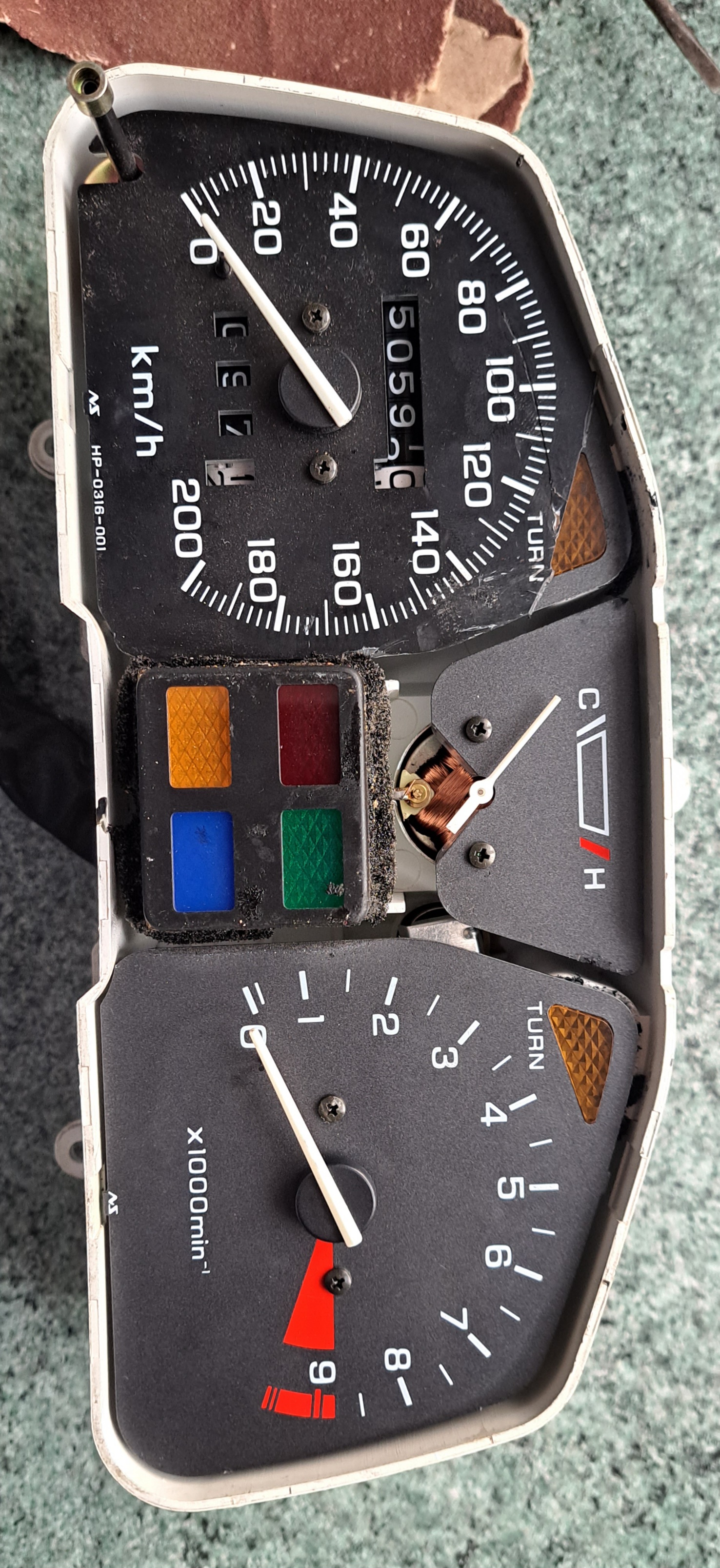

Par contre, j'ai eu une mauvaise découverte, le compteur kilométrique à été modifié donc pas sur que ma mémère n'est que 50.000km.....

On remarque que la partie du clignotant gauche a été coupé pour correspondre à celui d'origine....
Pas bon signe :(

Sinon, si l'un d'entre vous pouvez mesurer le voltage de la fiche du positif du compte tour tci (fil jaune et vert) au niveau du boîtier d'allumage, je pense que ça pourrait m'aider un peu...
