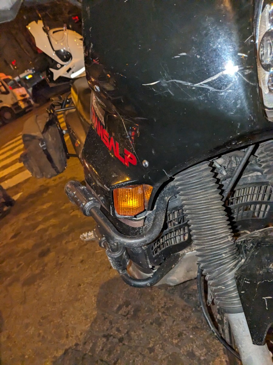

Ma petite chute de janvier, avait abimé le carénage droit aurtout du cligno
J'en ai profité pour faire une réparation maison à l'abs et au fil de fer. C'est pas méga propre, mais ça a le mérite de tenir. Comme c'est pour faire du off-road, il y aura d'autres chutes donc je ne prévois pas de retaper l'esthétique de la moto...
Et pareil à différents endroits (attache de bulle, carénages fendus...)
