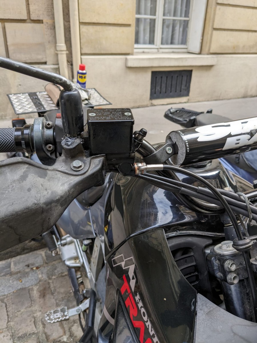

les problèmes ne semblent pas terminés, aujourd'hui je me rends compte d'une petite fuite au niveau du piston du MC.
Quand j'appuie, je vois une petite bulle au niveau de la flèche rouge. C'est le piston changé il y a 2 mois et j'ai presque pas roulé depuis.
Tout étant neuf, je vais démonter et remonté en espérant que ce soit juste un truc mal remonté... mais la plaie
MC fuite.JPG (79.75 Kio) Vu 5277 fois
Re: Mamie de 93
Tu n'aurais pas mis un des joints à l'envers ?

piston sorti, les joints sont ok, mais le circlip était tordu : impossible de savoir si c'est en l'enlevant là ou si ça date d'avant.
J'ai remis l'ancien et on verra demain si ça va mieux.

bon je suis paumé...
samedi, je sors le piston, et je le remets en place, tout semble ok.
Dimanche matin tout est ok, je fais une sortie off road toute la journée et je ne vois aucune trace de fuite et aucun soucis au freinage : je vois même les effets très positifs du changement de plaquettes / piston / durite d'il y a 2 mois.
Mais ce matin, en passant devant la moto je vérifie et là il y a du liquide qui a coulé... J'ai l'impression que ça empire quand elle reste longtemps sur la béquille latérale au lieu de la centrale mais c'est peut-être faux.
J'hésite à remettre l'ancien piston qui est en bon état, pour voir si ça vient de là. Sinon ça viendrait peut-être de la membrane du bocal de frein (que j'ai changé aussi), mais j'en doute.
Messages : 10253
Re: Mamie de 93
Il faut vérifier d'où vient le suintement, piston ou purgeur, bandgo pas assez serrés.

oui je vais refaire ça : ce week-end aucun doute que ça venait du piston donc j'imagine que ça sera pareil car je retrouve du liquide sous le pare-main, proche de là où il est vissé au MC avec le levier (comme quand j'ai vu la fuite samedi).

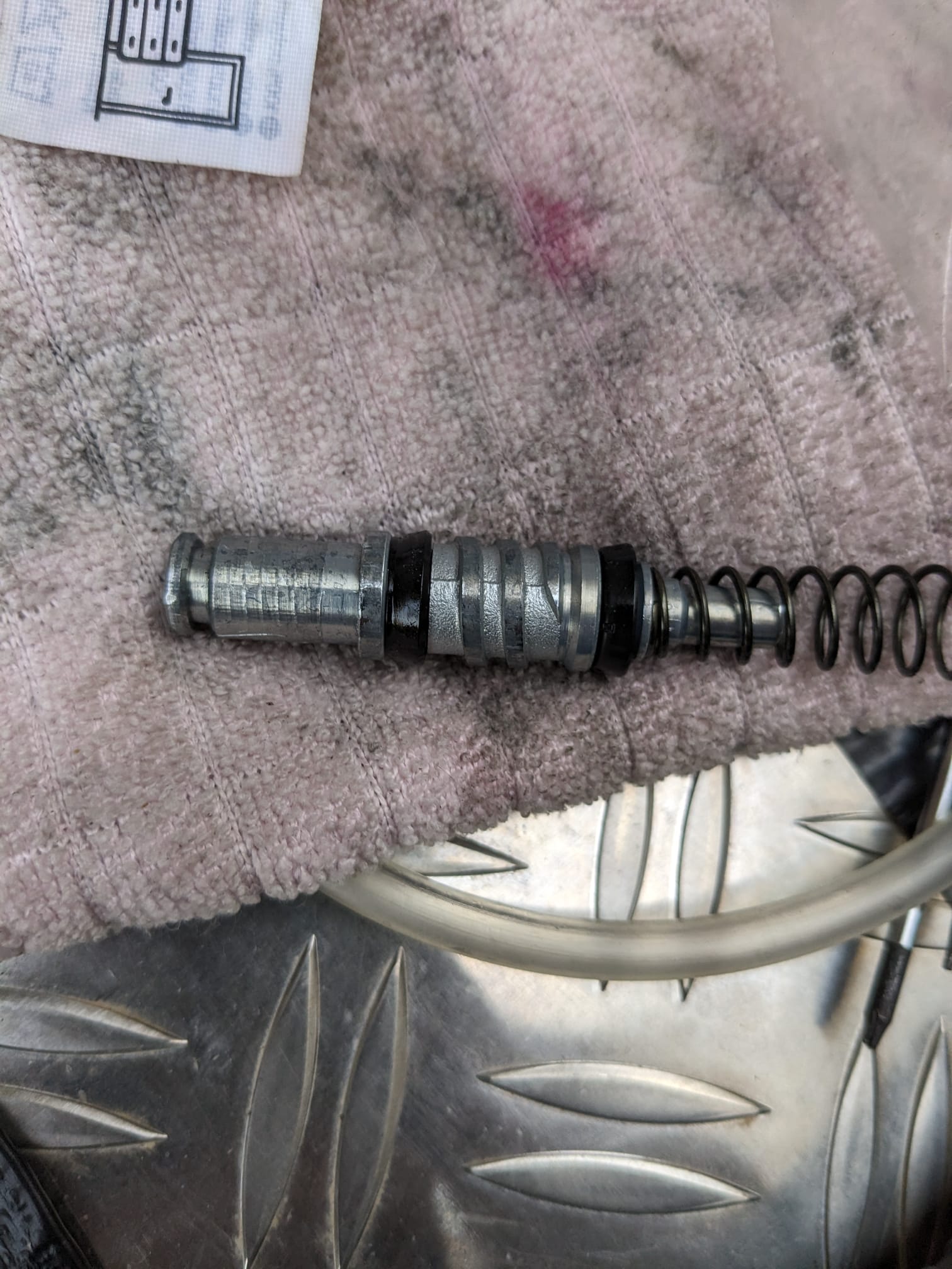

je confirme que le suintement vient du piston, pourtant il me semble bien mis et en bon état.
Donc j'ai remis l'ancien piston, encore en très bon état. Je le laisse comme ça 1 ou 2 jours et on va voir si c'est mieux.
Messages : 5709
Has thanked : 65 times
Re: Mamie de 93
Tu peux remplacer les joints et autres éléments internes, si l'intérieur du corps du maître cylindre est piqué ou oblong, tu nauras jamais d'étanchéité

le piston était neuf, les joints aussi, le tout acheté sur wemoto.
Là j'ai tenté en remettant celui qui y était avant, quand ça ne fuyait pas : si le problème persiste c'est qu'à priori c'est le bloc MC complet qu'il faudra changer... ça ferait bien chier.

Quelques nouvelles : aucune fuite depuis la remise du piston d'origine.
Je reste prudent car la dernière fois je m'en étais rendu compte longtemps après le changement, mais ça semble ok.
Je vais envoyer un mail à wemoto aussi, c'est pas normal de vendre un piston pas adapté.
