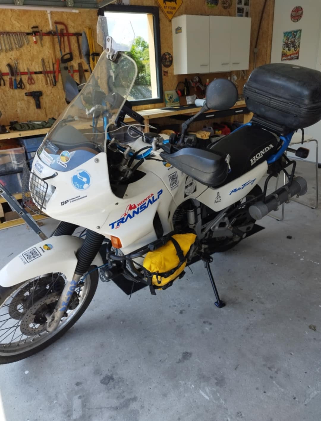

Quelques photos de Monika aujourd'hui :
En presque 17 000 km, je n'ai eu aucune panne. Elle fonctionne à merveille, une perle. A part, le calage des soupapes (qui n'avait pas bougé) je n'ai rien refait dessus (sauf entretien normal : vidange, filtre à huile et air, plaquettes de frein avant)
J'ai quand même une petite conso d'huile, 10w40 5100 de chez Motul, de l'ordre de 500 ml pour 1000 kilomètres, rien de grave.
J'ai un rappel de cette conso avec un joli rond noir dessiné sur la porte blanche du garage. Monika ne fume pas du tout, ni blanc, ni bleu.
