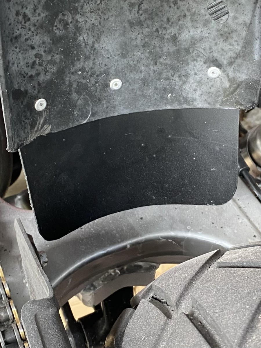

J’en profite pour vous faire un up-date des « modifications »
Cales pieds larges, feu arrière et clignotants
Suppression du garde boue avant et rajout d’un haut.
Rallonge du garde boue arrière pour protéger le nouvel amorto des projections.
Rehausse de fourche + clapets et huile indice 15.
Feu avant
Nouveau guidon et poignées mousse + protèges mains et rétro sur boules et enfin leviers repliables.
Je pense que j’ai fait le tour de ce qui est en cours.
Je dois aussi installer le sabot alu et les craches barres avec des feux additionnels
Voili voilou
