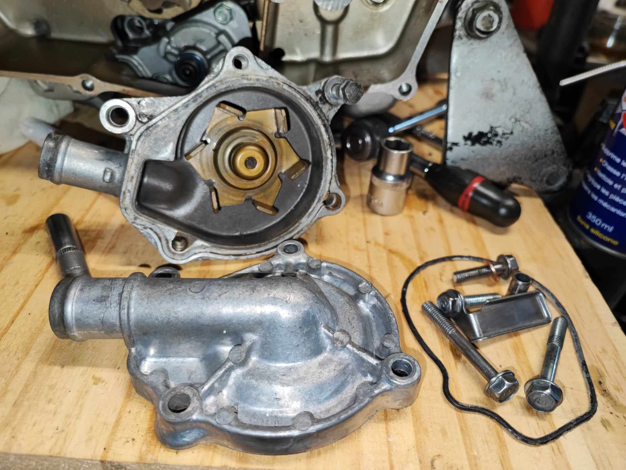

La pompe est nettoyée
Le nouveau joint et l'ancien
Le joint posé et la pompe refermée
Et c'est remis en place!

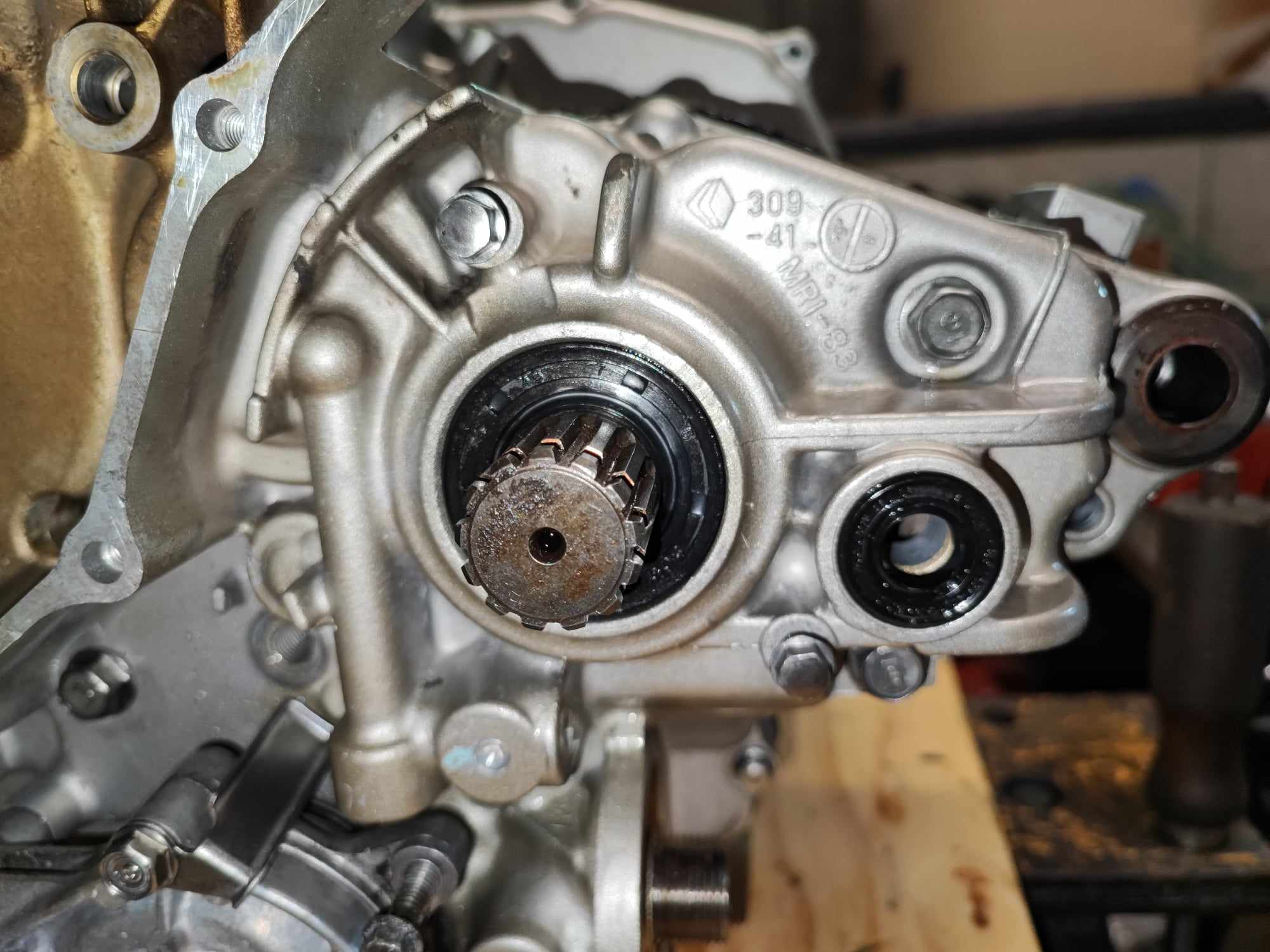

Le joint de l'arbre de sortie de boite est posé, ainsi que celui de l'arbre de sélecteur

@Brunoma18 y a t'il une technique spéciale pour la repose de la pompe et de ces deux joints ?

Non, rien de spécial, je pulvérise du lubrifiant silicone sur les joints avant de les poser

La pompe à eau je la monte après, une fois le moteur dans le cadre, c'est beaucoup plus facile pour la manœuvre et elle ne risque pas un mauvais coup.
Mais bon, pour Bruno sortir et remettre un moteur, il fait ça les yeux fermés
Je dis ça pour les novices qui auraient un peu peur de se lancer.
A noter que pour démonter la pompe à eau moteur dans le cadre, il faut d'abord enlever son couvercle, puis le corps de pompe.
J'ai aussi tester la manip en enlevant les 2 carters latéraux, embrayage et alternateur, et là ce n'est plus que du bonheur

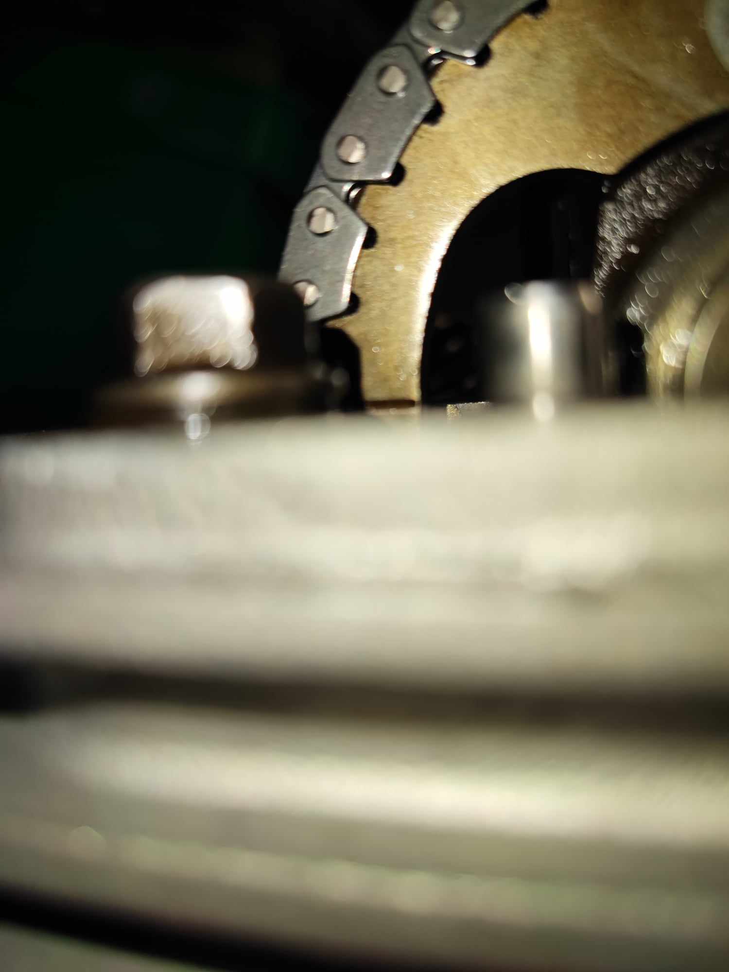

Il faut ensuite aligner le pignon de cames avec le plan de joint
C'est ce repère
Le voilà aligné
Il ne reste qu'à serrer les vis de fixation des pignons de cames avec du frein filet

Pour le calage du cylindre arrière,il faut tourner le rotor dans le sens anti horaire et l'amener sur le repère RT (arrière)
Il faut ensuite refaire la même manipulation que pour l'avant.
Positionner l'arbre avec les cames vers le bas et aligner le pignon de cames avec le plan de joint, serrer les vis en appliquant du frein filet
