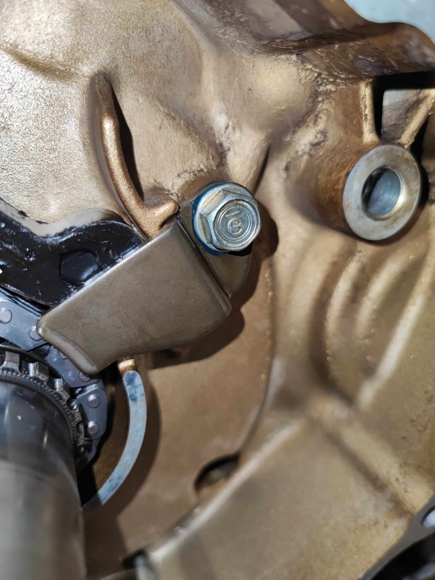

Messages : 9510
Pose du rotor
Avant de poser rotor,il faut fixer la plaque de fixation du tendeur avec du frein filet
Le rotor est en place
Attention, pour le serrage c'est un pas inversé

Brunoma18 a écrit : ↑
14 juin 2024, 18:00
Il ne faut surtout pas oublier cette vis :peur
Et aussi ne pas oublier de la serrer :mrgreen:
Messages : 9510
14 juin 2024, 18:49
14 juin 2024, 18:00
:blbl
:lol: :lol: :lol:
