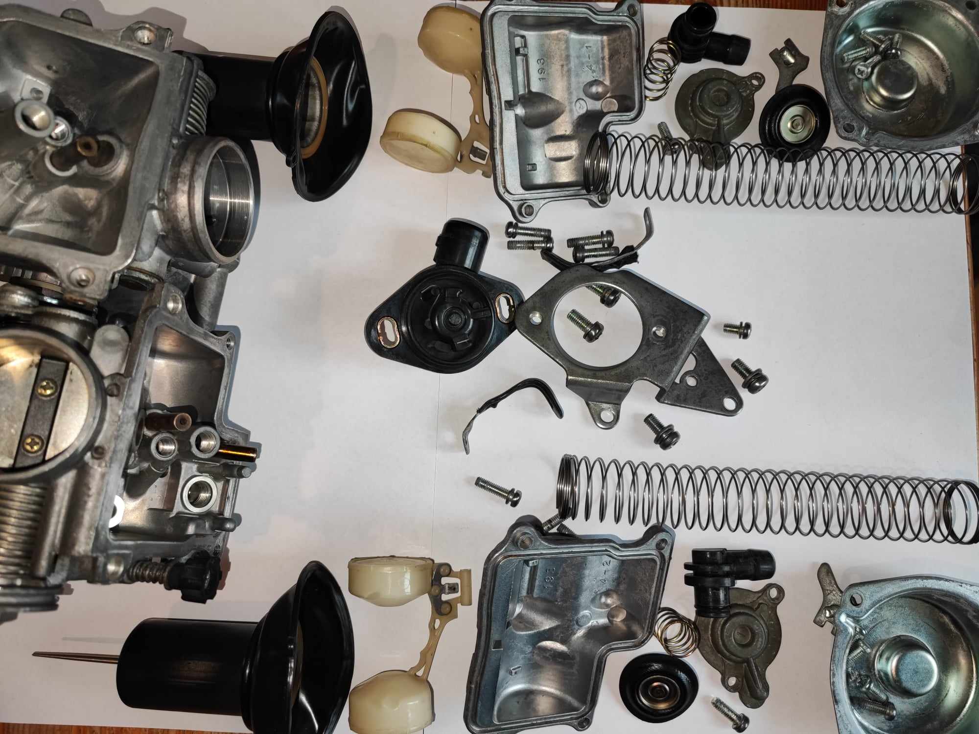

Le carbu est bien crade, les supports de pointeaux étaient coincés, donc un petit passage à l'ultrason est nécessaire
Voilà l'état général
Démontage! :supercontent

Le corp du carbu
Messages : 9510
C'est parti pour le bain!

Messages : 9510
Tout est prêt pour le remontage :-D
C'est quand même un peu plus propre :mrgreen:
Le kit,c'est celui là
Messages : 9510
Le corp des carbus est ressorti nickel!
Les deux membranes ont d être débarrassées de la pate à joint qui était collée et bien séchée :-[
j'en ai bien ch... :greuh
Enfin,tout reprend sa place
La membrane
La membrane de coupure, et le TPS sont remis en place
L'ensemble gicleurs et flotteur ont repris leurs place
