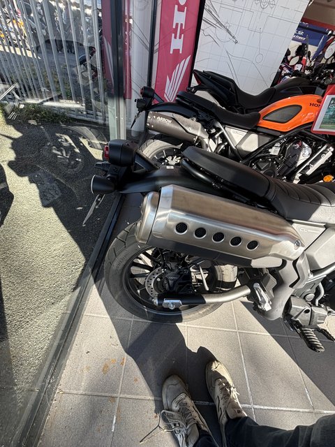

Messages : 2953
Been thanked : 15 times
Re: Essai de la Honda CL 500 Scrambler équipée d'un amortisseur Fournalès
Suis allé voir ce matin et testé en statique
La Fournales est mieux amorti que la double amorto
Je pèse 112 kg
