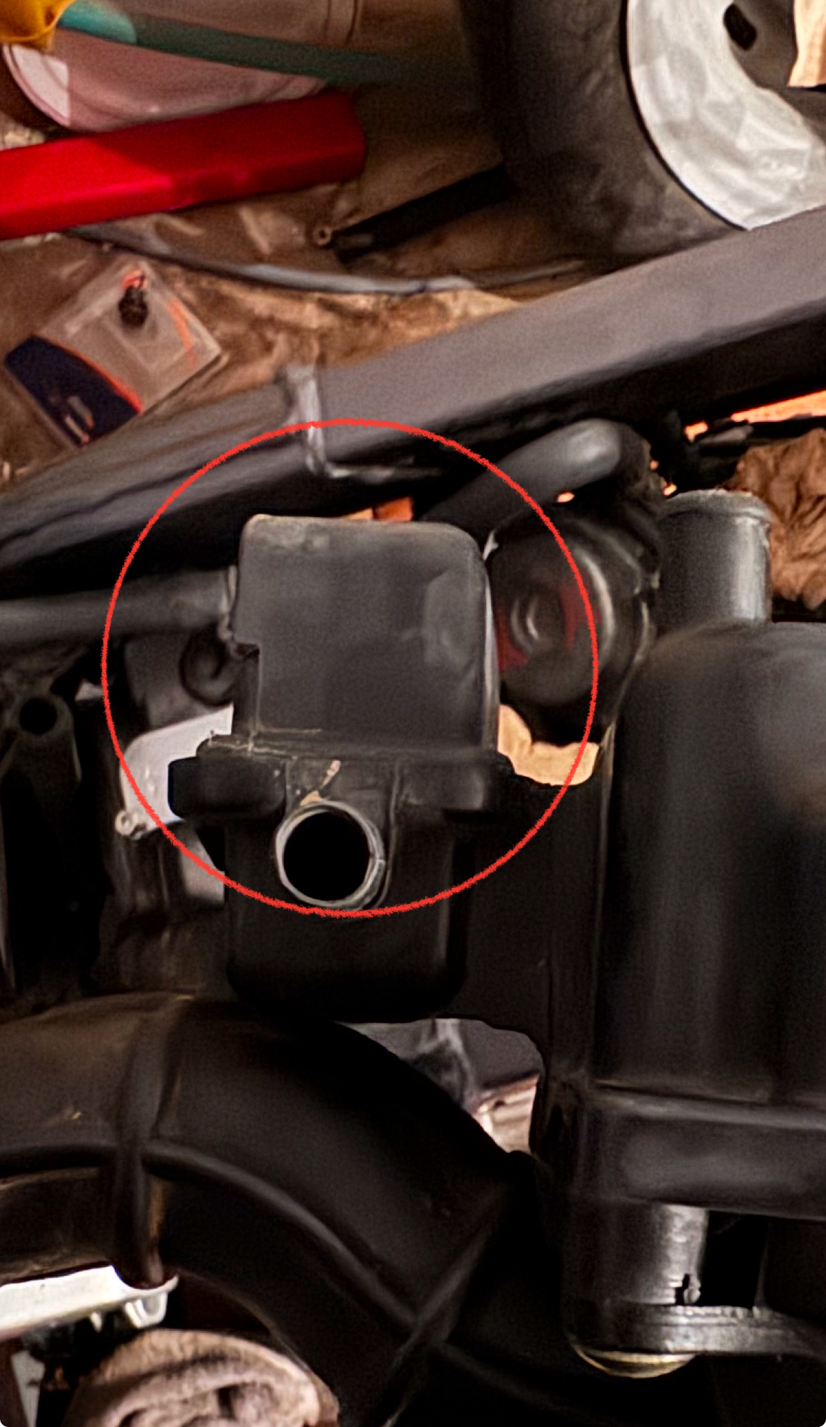

Tu as pensé aux 2 petits filtres à air auxiliaires ?

Yess mais par contre j’en ai qu un j’ai pris un rouleau a laqué en mousse je l’ai découpé aux dimensions, balancé dessus de l’huile de filtration et voilà😜
Re: Projet off road enduro avec ma 650
Devrait y en avoir un de chaque côté...

Non non je n ai rien de l’autre coté d’ailleurs je n’avais pas ce dépôt là
Ah oui, c'est sur les dernières 600 qu'il y en a 2 !

Mais surveille bien ta mousse bricolée...

Oui je vais la commander à la prochaine commande ça ne saurait tarder😅
Des quels tu parles @TiTi ?

ah tiens intéressant. @Jf2B
Tu saurais me montrer la fixation de cette plaque de plastique ? La mienne n'est pas fixée, je l'ai achetée comme cela.
Tu as mis quoi comme huile de filtration ?
Mon filtre était plein de poussière quand je l'ai sorti. J'habite en Espagne et elle vient d'une région désertique, de la poussière dans les moindres recoins.
Le vendeur m'a dit l'avoir changé il y a peu. C'est un filtre HifloFiltro HFA1615, je crois. Si tu as des conseils de produits pour l'entretenir / le nettoyer, je suis preneur !

J ai pas plus de photo que ça j ai tout remonter 😅 mais ça ne fait que se clisser dessus pour l’huile, j’ai utilisé l’huile hipone de filtration pour filtre de cross enduro
