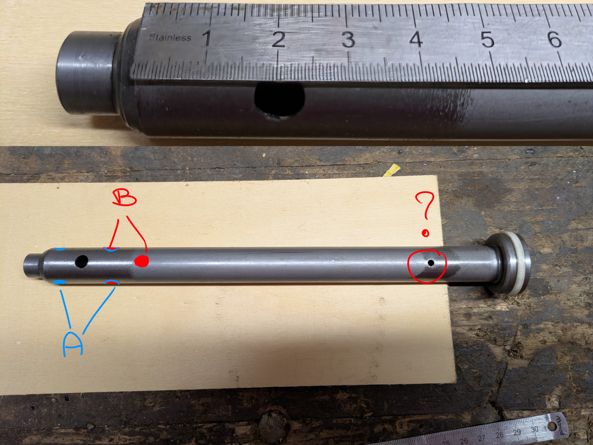

Ces trous m'en bouche un coin.
PD06 / 88 sur le tuto de STEFTER je remarque qu'il n'y pas de petit trou en haut du tube, et que le gros trou originale (7mm) n'est pas au même endroit, dois-je suivre le modèle de perçage du mode d'emploi des Rosbeefs A ou celui du tuto Français B ?

Je relie la procédure de Stéphane, c'est assez clair je pense :
il y a en fonction des motos, transalp 600/650/700 ,africa 03/04/07/07A des trous differents en diametre nombres de trous et..
peu importe le nombre et le diametre, on va grossir les trous existant ,les faire traversant pour ceux qui ne le sont pas et en rajouter ,
afin d'avoir au final 6 trous de 8mm traversant ,l'important c'est que le passage soit superieur au passage maxi du clapet!

Ok donc solution B pour moi Merci.

Sur ta solution "B", je ne vois(devine) que 4 trous.

Oui sur la photo, j'aurais dû numéroter les six trous, je me demandais juste si la hauteur des trous avaient une incidence sur le fonctionnement du système (clapet).
Après, il n'y a pas le feu au lac, j'ai juste fait le traçage sur du ruban adhésif collé sur les tubes.
