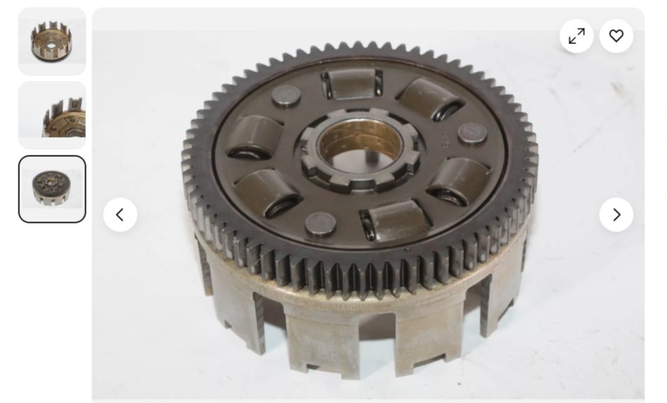

J'aurais dit ressorts amortisseur de couple de la cloche d'embrayage mais si ton moteur n'a que 1000 kms ce ne peut pas être ça. C'est tout à fait le symptôme en tout cas, le bruit disparait quand on débraye.
(Je ne parle pas des ressorts de poussée de l'embrayage, mais ceux internes à la cloche).

ah oui ? c'est une piste, merci ! On ne sait jamais...

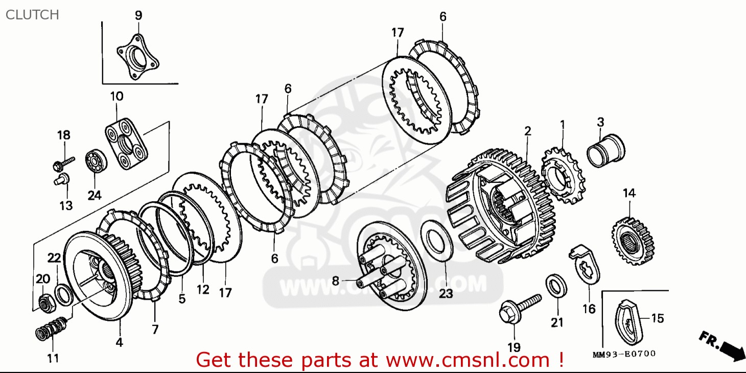

Par contre je regarde la piece 2, c'est là dedans qu'il y a des ressorts ? dans mon souvenir au remontage ca ne me dit rien et je ne les distingue pas sur l'éclaté.
*EDIT*
Ah ouais, vu
