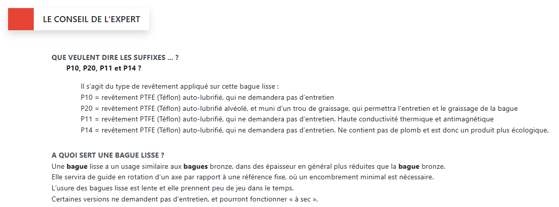

Salut Nicolas, c'est quoi la partie intérieure jaune de ton palier ?

Salut Marco, c'est une matière synthétique autolubrifiante, un genre de PTFE. Il y a des trous comme sur la bague d'origine pour jouer le rôle de "réservoir à graisse"
Edit : c'est bien du PTFE :
https://www.123roulement.com/accessoire ... ap1820-p20

Donc si j'ai ben compris la bague lisse PAP1820-P20 est pile-poil aux cotes de la bague bronze d'origine ?
L'entretoise intérieure, tu l'as fait usiner à quelles cotes ?
Exactement ! Pour être précis, elle fait 1mm de moins en longueur (l'origine fait 21 mm de long), mais on s'en fout, c'est négligeable !
15 mai 2025, 09:07
J'ai mis toutes les infos ici : j'avais demandé 10x18x29,8 mm. J'ai mesuré au pied à coulisse électronique les pièces reçues, j'ai un diamètre entre 18,05 et 18,09, et 29,9 en longueur. Je pense qu'il y a moyen de faire plus précis en usinage, mais ça rentre, donc ça va !
