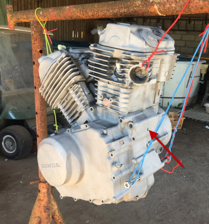

J'ai pas eu trop le temps, j'ai défait toutes les vis du carter, mais je galère à décoller la partie avant des 2 carters.. c'est juste moi qui n'ai pas de bol ou ça arrive souvent ? Une technique des vieux de la vieille ? Ou je continue de chauffer et tapoter ? Car je trouve pas vraiment de bon endroit pour écarter sans tout casser..et je me vois mal mettre des coups dans le vilo 🙄
Merci merci..

Re: Pourquoi tu manges de l'huile ?
A l'avant et à l'arrière il y a des encoches prévues pour glisser un (gros) tournevis.
Messages : 10253
A l'avant l'encoche pour séparer est ici (gros tournevis plat) :
Séparer carters moteur V52 -- AV.jpg (116.91 Kio) Vu 5670 fois
Photo empruntée à @guiguy56
Messages : 10253
Les 2 encoches de séparation des carters moteurs :
Séparer carters moteur V52 -- encoches AV AR.jpg (277.81 Kio) Vu 5667 fois

Ok,
En fait je pensais que c'était un défaut du carter.. du coup ça va le faire, merci pour vos retours !
Tout bien que tu détiens et un souci qui te retiens..
Et skippy et là pour te retirer tous tes soucis :gloup
Messages : 10253
Elle n'est vraiment pas belle cette encoche, elle a déjà due être bien forcée, c'est à l'avant du bloc ta photo ?
