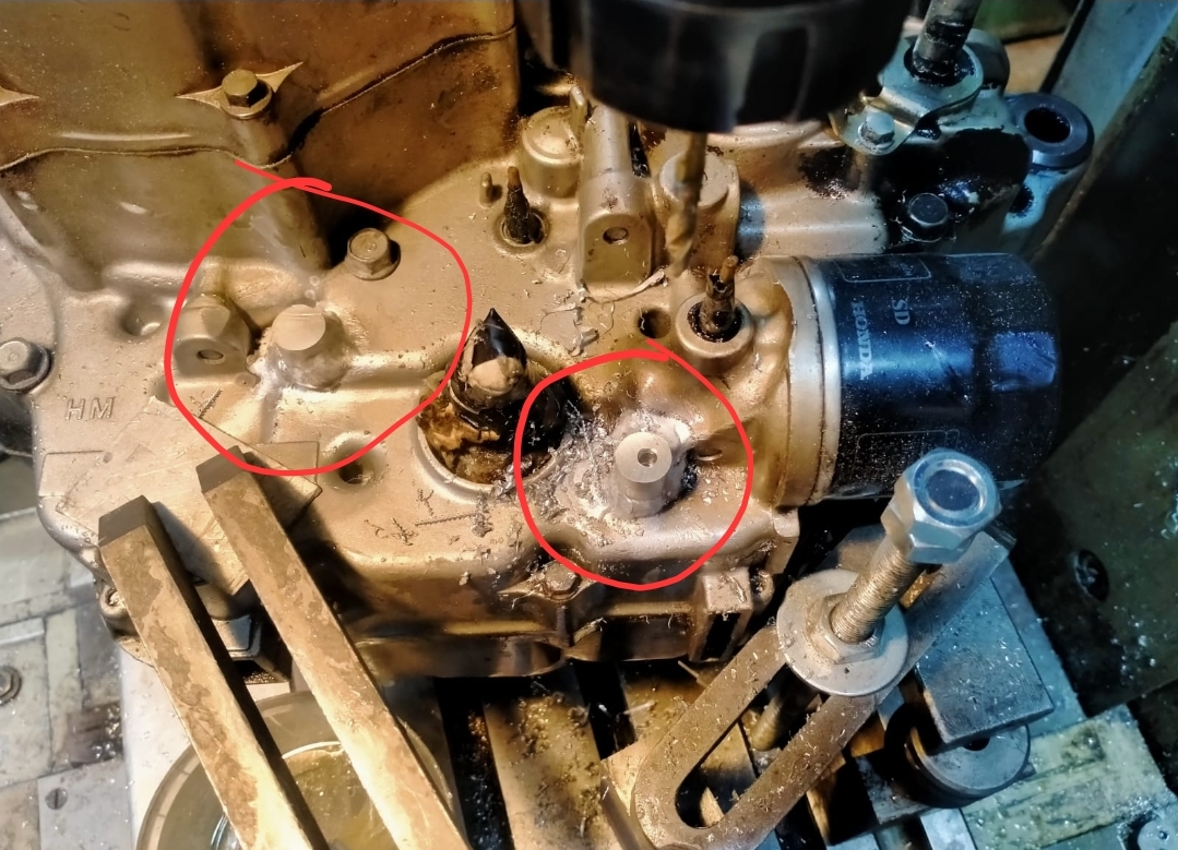

SUITE ET ... FIN !
Bon voilà, jai récupèré le moteur après ressoudage par Jérôme de Jeomauto, le problème est résolu.
Travail très propre de Jerome, je le recommende vivement aux membres du forum pour travaux de soudure.
Il a documenté son travail sur ma moto sur son site, cherchez "2025/08 Réparation carter moteur moto (soudure, fraisage, taraudage)" sur www.jeomauto.fr pour toutes les photos et explications.
Merci a tous pour vos réponses, je me lance maintenant dans le remontage ;)

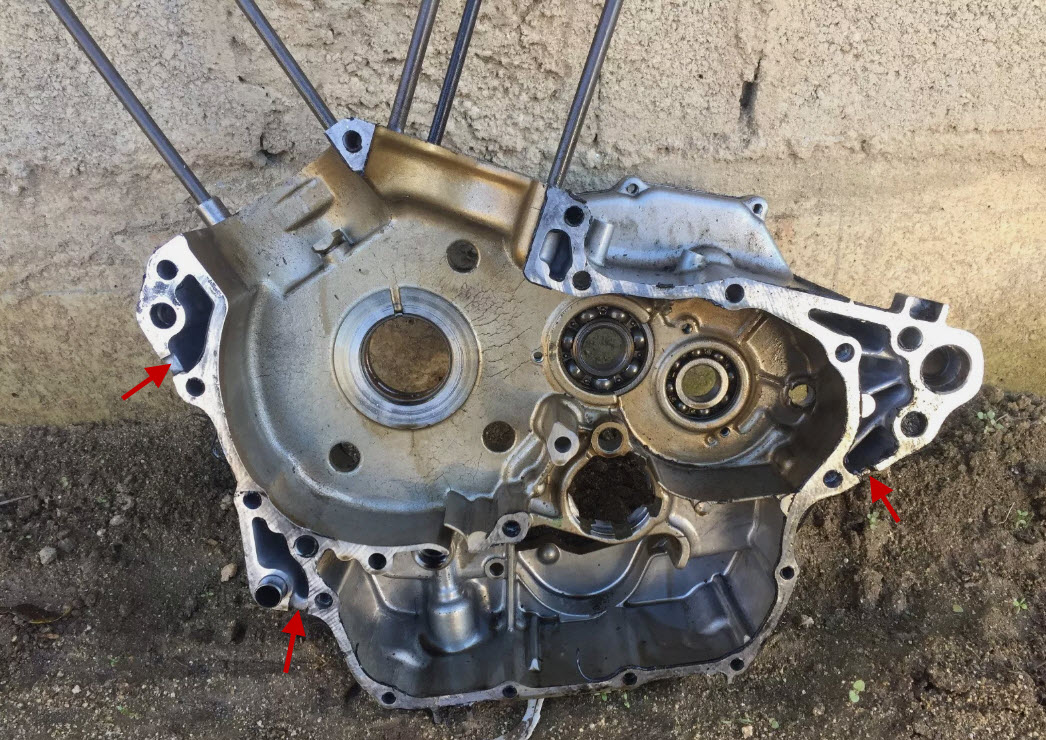

Décidément, une galère n'arrivant jamais seule, je viens de voir qu'il y a un petit morceau de métal qui a l'air cassé au niveau du carter du bas (voir photos, la moto est couchée sur le côté droit). Je ne sais pas si c'est fuyard ou pas, en effet je n'ai quasiment pas roulé avec la bécane une fois acheté, j'ai direct eu la galère de la pompe a eau..
A votre avis :
1/ S'agit-il d'une lèvre de carter venant pincer un joint d'étanchéité ?
2/ Avis aux connaisseurs du moteur : qui y-a-t-il derrière ce petit éclat ? (Huile ? Eau ? Rien ?).
3/ Je suis devenu parano sur les trucs cassés sur le carter, y'a rien de méchant ce n'est pas grave..
Dans tous les cas j'ai remonté le moteur sur le cadre, je vais aller jusqu'au bout et le faire péter puis voir si ça pisse ou pas. Le cas échéant, je ferai une soudure a froid avec une pâte d'aluminium bi composant. Hors de question que je ressorte le moteur, que je l'ouvre et qu'il reparte chez Jérôme le soudeur si sympathique soit-il 😂
Av votre bon cœur ❤️ 😝

Re: Fixation pompe a eau cassée (carter moteur)
C’est une lumière existante pour pouvoir ouvrir le moteur en deux plus facilement..donc d’origine ,tu peux tout remonter...
Oui c'est tout à fait normal comme a dit Stéphane. Tu peux tout remonter l'esprit tranquille :zen :wink:
Il y a 3 endroits de séparation des 2 demi carters moteur, celui qui t'intrigue en bas à gauche de cette photo :
Séparation des 2 demi-carters moteur.jpg (272.61 Kio) Vu 2434 fois

Merci Morcopolo pour cette photo. C'est très clair !
Je suis un peu traumatisé de cette histoire de pompe a eau, je vois le mal partout 🤣
