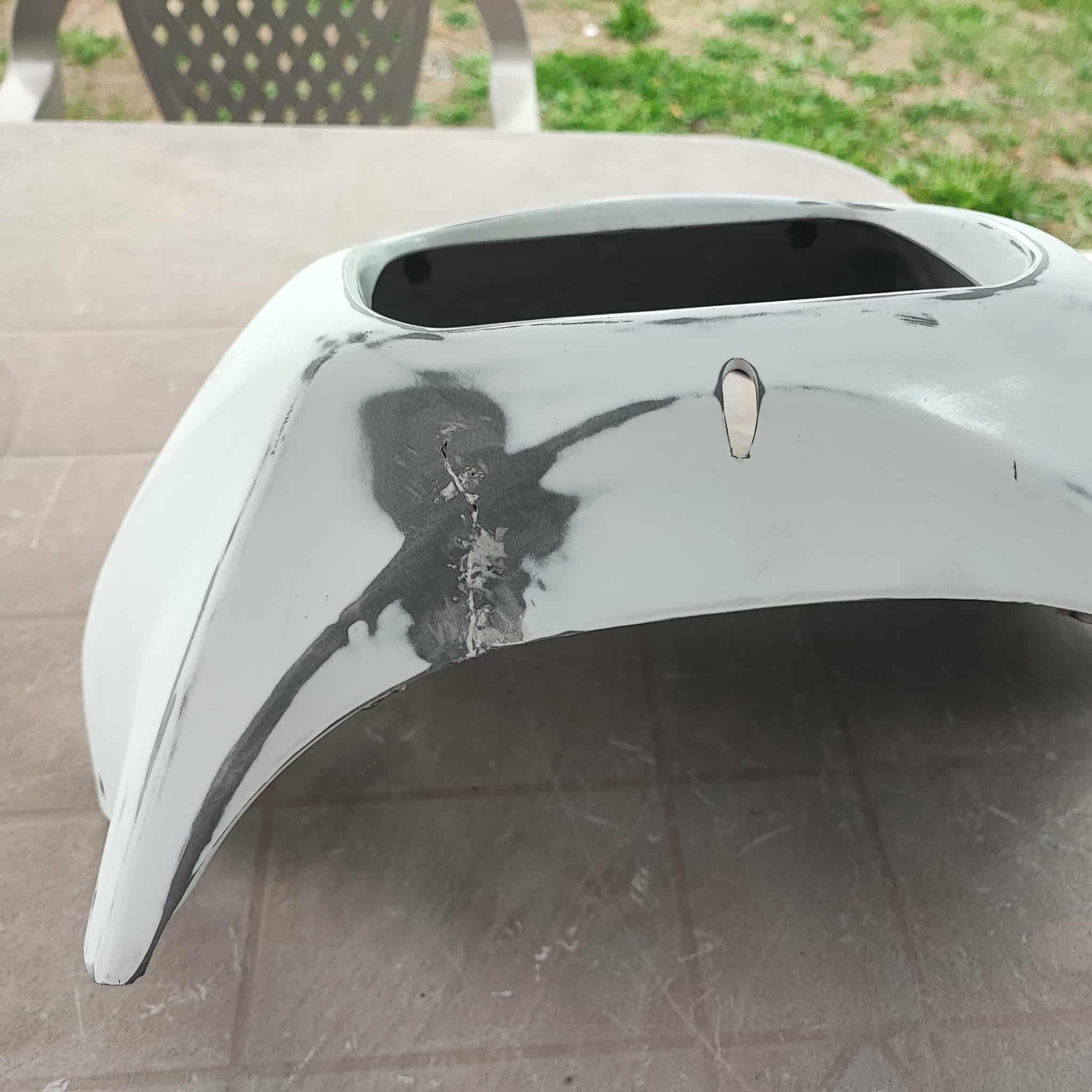

La tête de fourche a été réparée,le premier ponçage est fait :-D
Prochaine étape le mastic :mrgreen:

Les flancs (et non pas les Flans :mrgreen: ) droit et gauche sont faits, comme la tête de fourche,il faut passer au mastic
