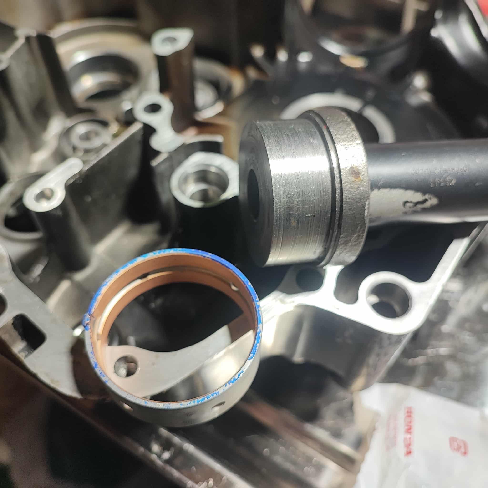

Remplacement des roulements et paliers des demi carters
On commence par poser l'outil qui va bien
Après avoir chauffé un peu,il est enfin sorti
Ensuite on peut enlever le reste
Voilà les quatres roulements et les paliers sortis

Re: Réfection d'une Transalp 600 1988
Le demi carter est nettoyé et prêt pour la mise en place des roulements et du palier
Après un passage au congélateur on peut poser le palier grace à l'outil
Le voilà en place
Le voilà en place
