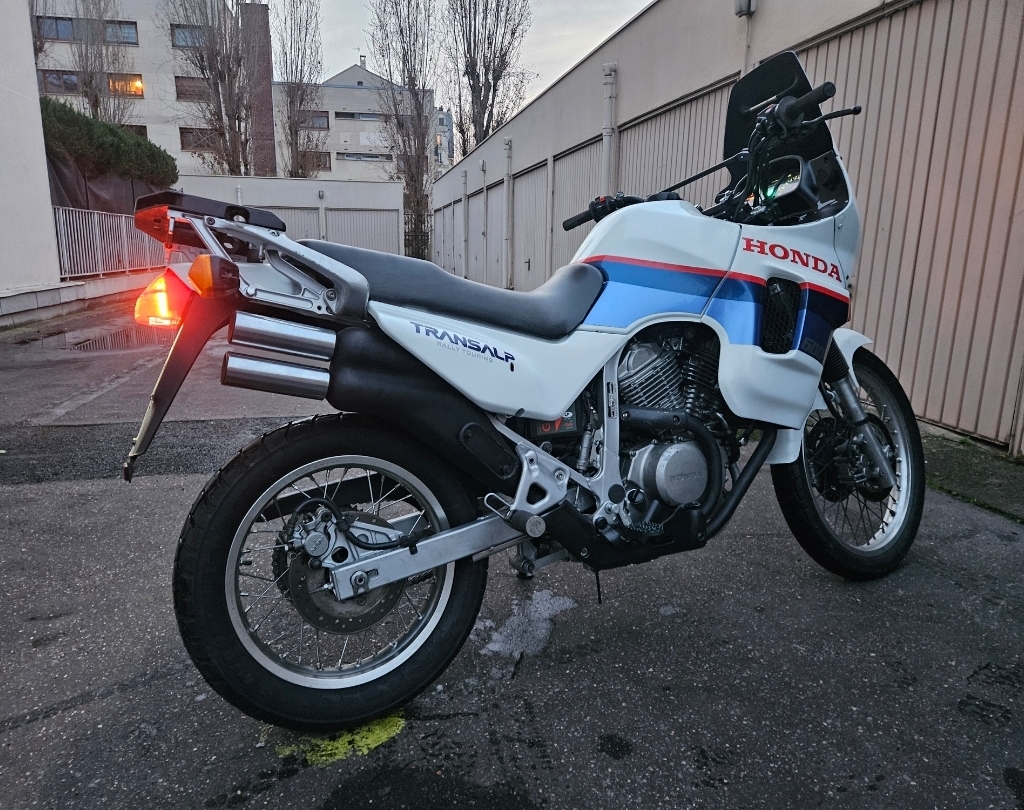

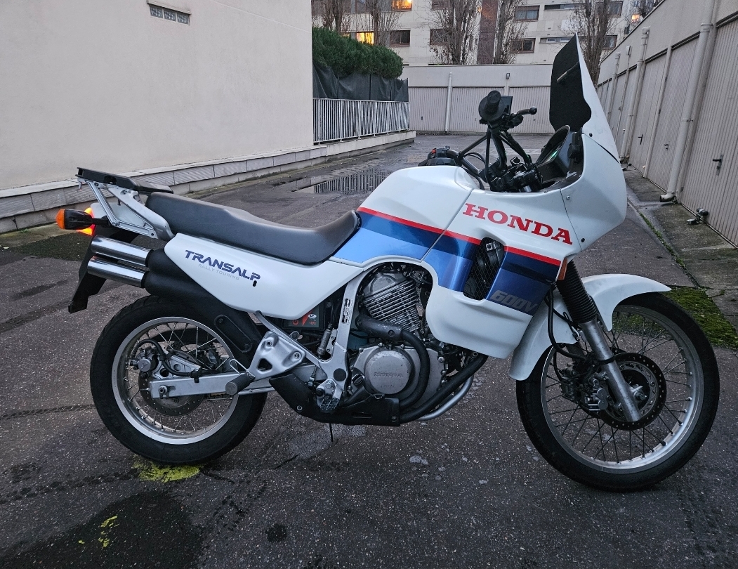

Hello chers camarades !
Bon, 6 mois après l'achat de ma T@ 98, quelques galères par ci part la, j'ai... quasiment terminé 🤩🤩
Il ne me reste plus qu'à fixer les crashbar + le sabot et diverses petites bricoles (en vrai c'est ce qu'il y a de plus long, les petites bricoles de finition 😜).
Quelques photos de ma belle. Merci à tous pour votre précieuse aide sur ce poste 🥰
Messages : 3092
Re: Fixation pompe a eau cassée (carter moteur)
👍Très belle réalisation
levoleurdepoules
Messages : 4716
c est, a mon sens, les plus belles dans ce coloris la !!!!!!!
Messages : 5707
Dommage qu'elle n'ait plus ses jantes dorées, mais elle est belle
PS ton support de porte paquet est d'origine gris ou c'est repeint?
Messages : 3092
C’est un modèle 50 em anniversaire ?
Message par Loulou1234 »
@citropascal : aucune idée, je ne l'ai pas repeint, donc j'imagine que c'est d'origine...
Je dirais repeint puisqu'il y a les poignées passager (pas d'origine).
Et tu devrais faire une photo profil gauche...
23 déc. 2025, 09:41
Si c'est un modèle 98, le porte paquet est noir et les poignées passagers sont bien d'origine.
La tete de fourche vient d'une PD06, @HELECTRICMAN ce n'est pas une 50ème anniversaire qui a été produite uniquement en 1999 avec des jantes dorées. :wink:

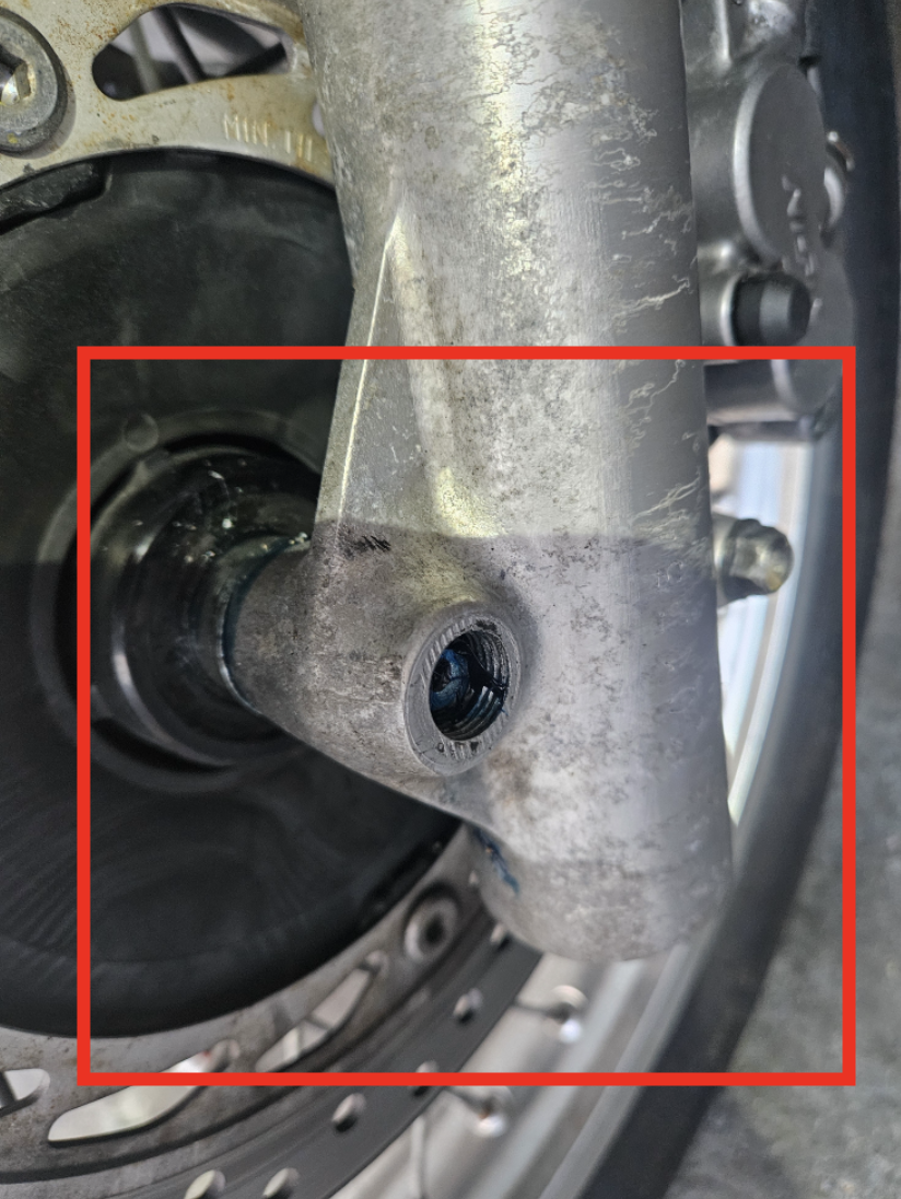

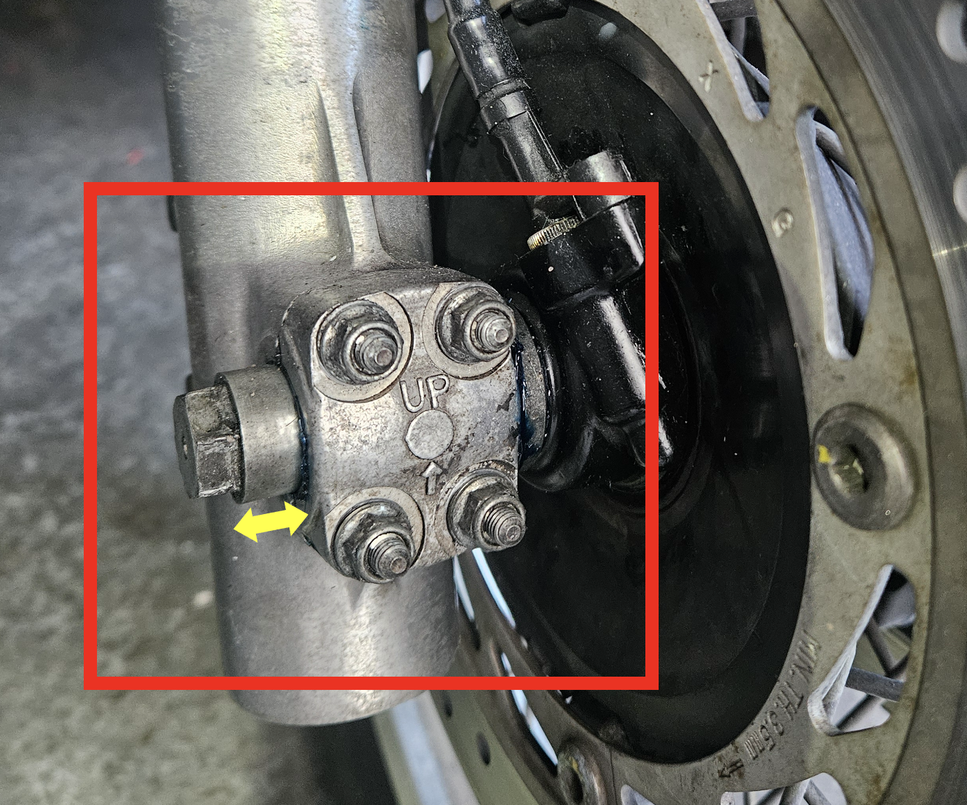

Petite question : l'axe de roue avant dépasse beaucoup, je trouve ça très très étrange... (Je n'arrive pas à le rentrer à fond je précise).
Pensez-vous que j'ai mal remonté la roue ou que c'est normal ? (Voir photo, flèche jaune).
Messages : 10249
Has thanked : 148 times
C'est anormal, ne pas rouler comme ça !
Est-ce que tu as une photo de l'autre côté de l'axe, pour voir où en est l'axe dans le filetage du fourreau gauche ? ...

Merci @TiTi pour ta réactivité !! Tu m'as surement évité un cassage de gueule :/
J'allais prendre la moto cet après-midi justement pour aller faire les plaques :stress :stress

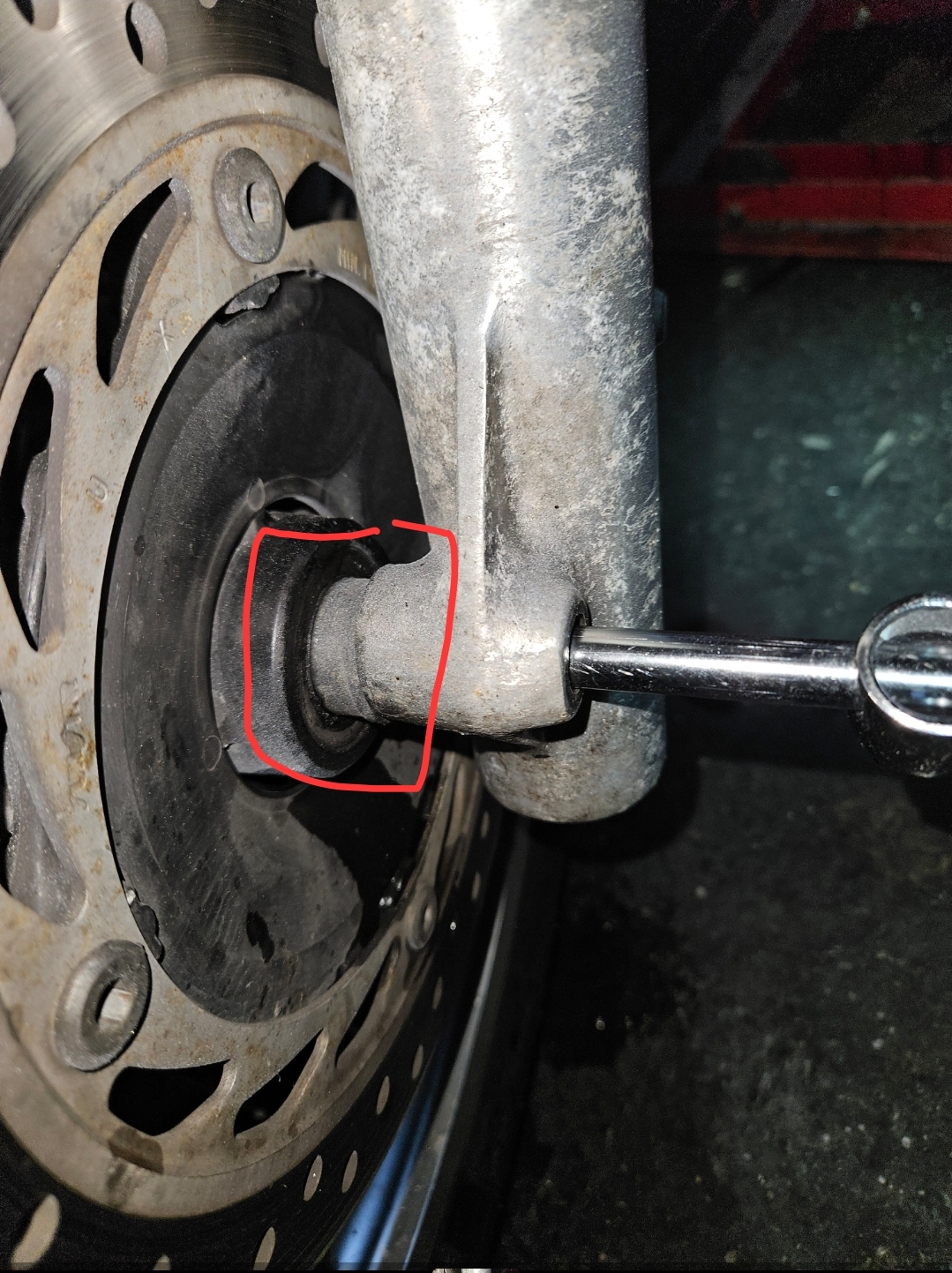

Yes voici les photos de l'autre côté : on voit clairement que l'axe ne prend pas tout le filetage..

Messages : 10249
Effectivement, ton axe n'est pas vissé à fond.
On voit un truc noir sur le filet, c'est quoi ?

Ok, je vais dar dar reviser ça !
Le truc noir je pense que c'est de la graisse tout simplement...

Fais le montage de l'axe à "blanc" sans la roue, pour voir si ton filetage va bien jusqu'au bout sans forcer.

Et voir si entretoise et entraineur sont bien à leur place.

Bon, j'ai pas pu m'empêcher d'aller au box cet après-midi pour checker :lol:
J'ai identifié d'où vient le problème, mais je ne sais pas si c'est un problème, c'est très étrange...
Infos complètementaires :

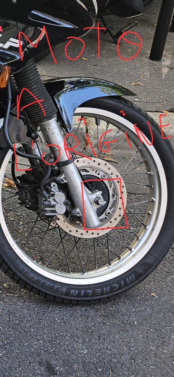

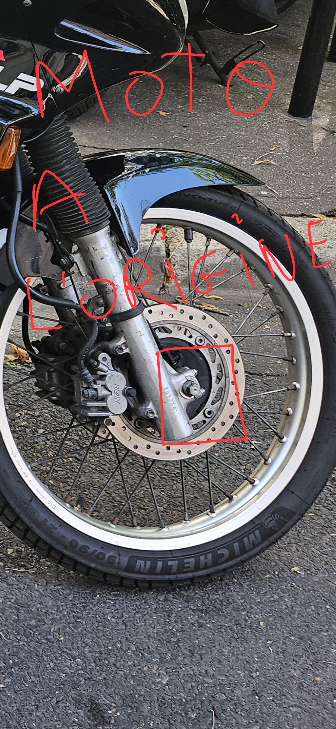

1. J'ai acheté la moto avec cet axe de roue avant qui ne se vise pas jusqu'au bout (voir photo de la meule a l'origine).

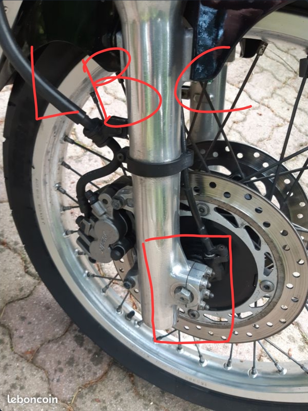

2. Sur les annonces LBC du même millésime, on voit clairement que l'axe ne dépasse pas, c'est a dire qu'il se vise bien jusqu'au bout. J'ai pu constater ceci sur plusieurs annonces différentes, à chaque fois c'est la même chose, l'axe à bien l'air de se viser jusqu'au bout (voir photo "Moto LBC").

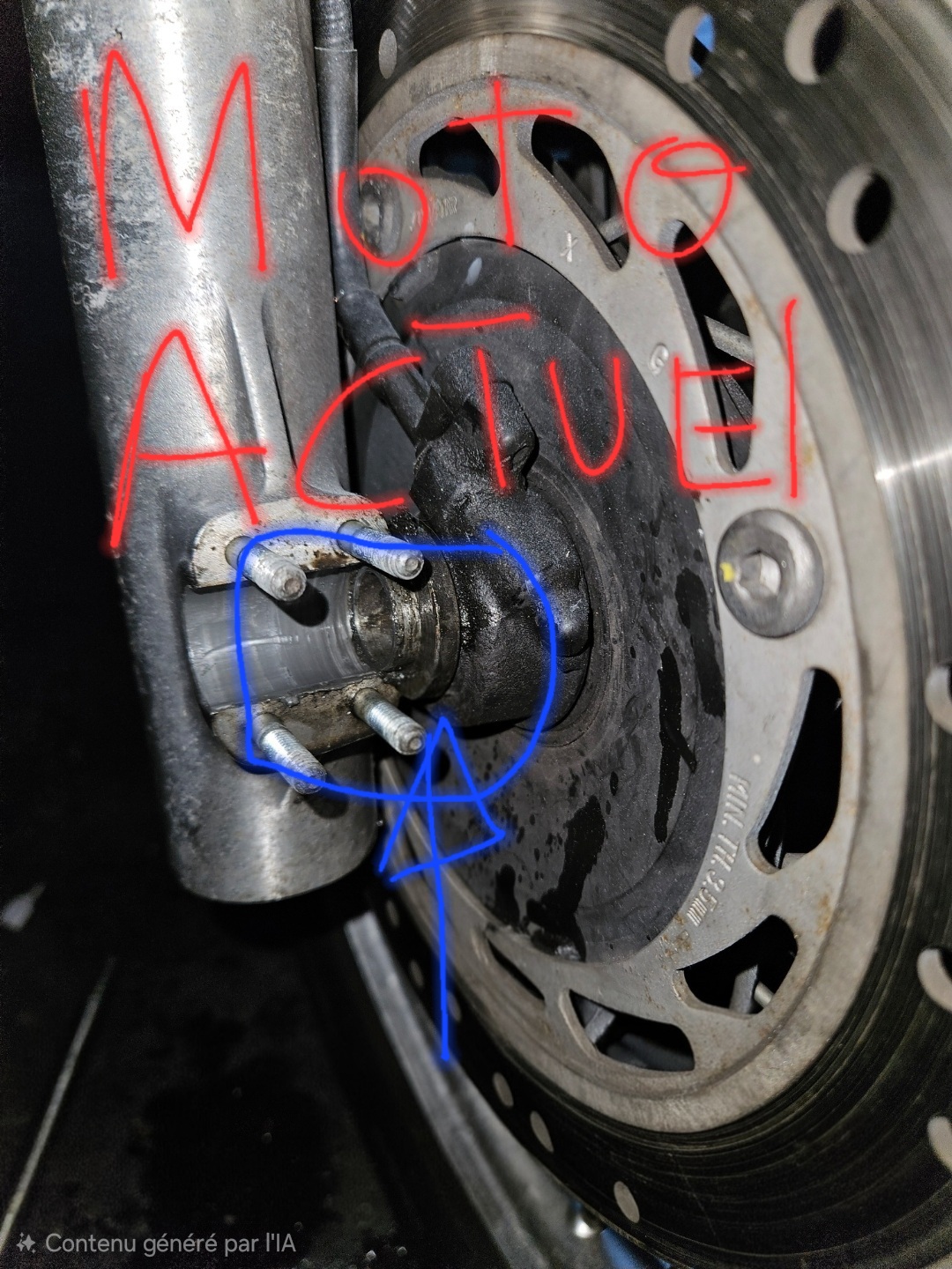

3. Sur ma moto actuellement, il y a une entretoise qui bloque le revisage complet de l'axe (revisage qui fonctionne nickel " à blanc" comme tu me l'as conseillé @marcopolo, sans la fameuse entretoise génante). Voir photo "moto actuel" où l'on voit bien l'entretoise gênante.
Une idée de ce que c'est que cette entretoise ?
Je ne l'ai pas vu sur la revue technique ..
Je pense que le proprio d'avant a mal remonté son axe de roue avant..
Des idées ?
Cette bague semble être montée à l'envers.
Elle n'a surtout rien à faire de ce côté !
Faut regarder les éclatés sur bike-parts pour remettre tout ça en ordre.

Évidement je comprends mieux le problème.

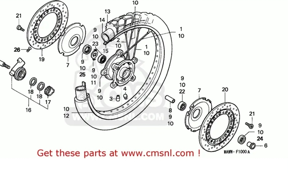

Par contre je ne l'ai pas vu sur l'éclaté (que je regarde toujours avant de poster sur le forum, histoire de chercher comme un grand tout seul la solution a mes problèmes 😎).
Par contre de l'autre côté j'ai déjà une autre bague qui "rentre" dans la roue.

Éclaté

Messages : 10249
Je n'ai jamais vu d'entretoise côté entraineur de compteur. Cette pièce n'a rien à faire là.
