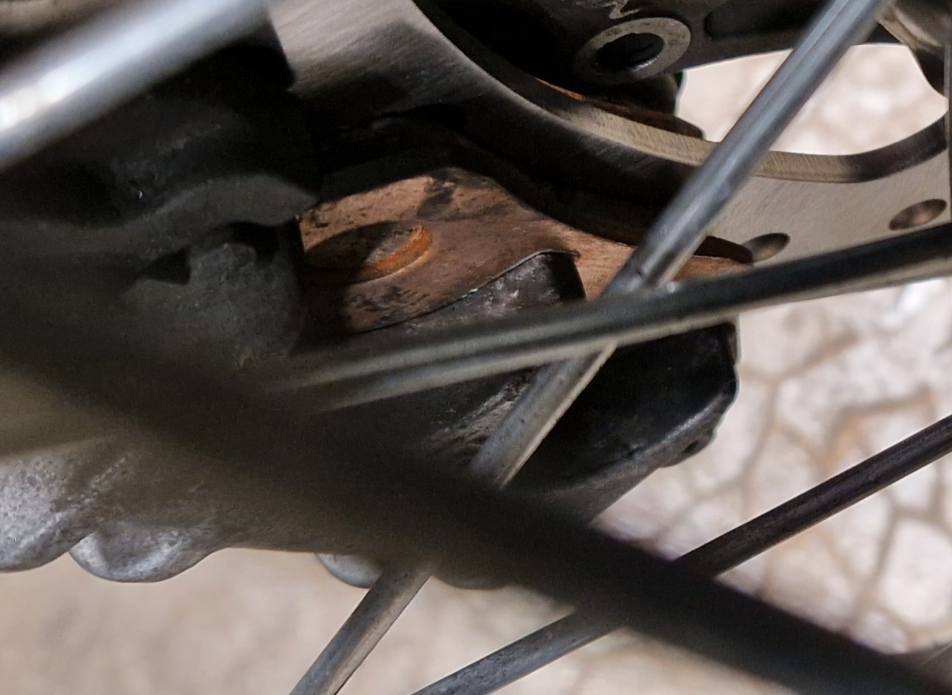

salut les Transalpistes.
Voila, problème de freins réglé. J'ai monté des disques en 276 mm de RD04 Africa Twin 750 1992.
Pour rappel, j'avais monté des disques d'origines neufs de transalp 600 en 256 mm, et je me suis aperçu que ça ne freinait que sur la moitié du disque.
Voyant que les disques d'Africa Twin RD04 750 de 1992 mesuraient 276 mm, j'ai conclut qu'il étaient compatibles.
Et après quelques échanges avec les MC Méca du fofo...BANCO.
Donc pour un montage de fourche RD04 sur Transalp 600 il faut :
Fourche RD04
Disques de freins RD04
Etriers de Transalp 600 PD10
Roue AV de Transalp 600 PD10
Et ça fonctionne nickel.
When in doubt, flat out !

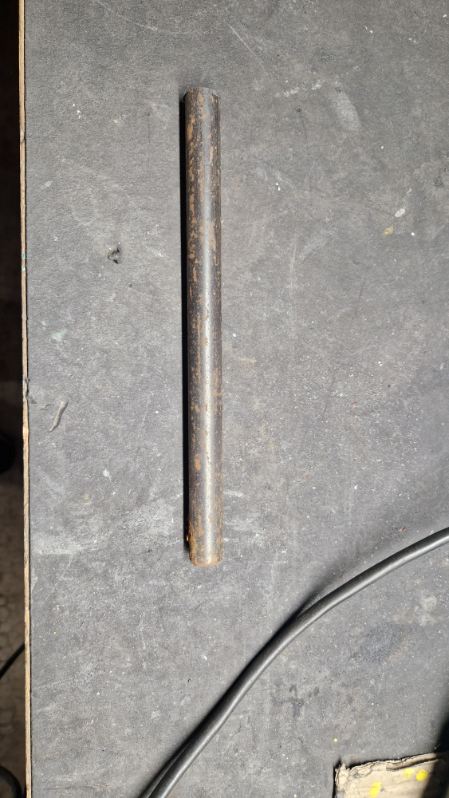

Etape 2:
J'ai une chute de de rond (plein) diam 16, je vais recouper dedans un morceau de 70 mm.
Il coulissera dans un tube de 20 mm.
Je le meule un peu aux bouts pour qu'il rentrent bien de 15 mm mini dans chaque morceau de bequille.

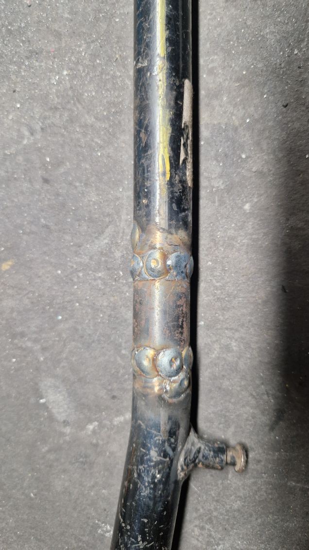

Etape 3
Je rentre le rond en force dans la béquille, je place le tube et je bouche avec l'autre partie de la bequille.
Poste à souder sur 160 Ampères et epaisseur 3,8 mm.
Je remplis les trous pour faire des points bouchons.
Je soude en point par point en insistant pour que le point pénètre bien toutes les couches de métal.
Modifié en dernier par Bimmerboy le 19 avr. 2025, 09:35, modifié 1 fois.
Bimmerboy
Messages : 489
Département : 83 Var
Has thanked : 15 times
Been thanked : 13 times
Re: Sauver Willie...PD10A 1997
Message par Bimmerboy »
Etape 4 :
un petit coup de flap, pour rendre les soudures moins grossières.
Et puis un bon coup de peinture Hammerite mélangée avec un peu de sang (ça aide au séchage)
Et voilaaaaaaaaaaaaaaaaaaaaa, c'est neuf !! :gloup :lol:
Béquille rallongée +35mm.
