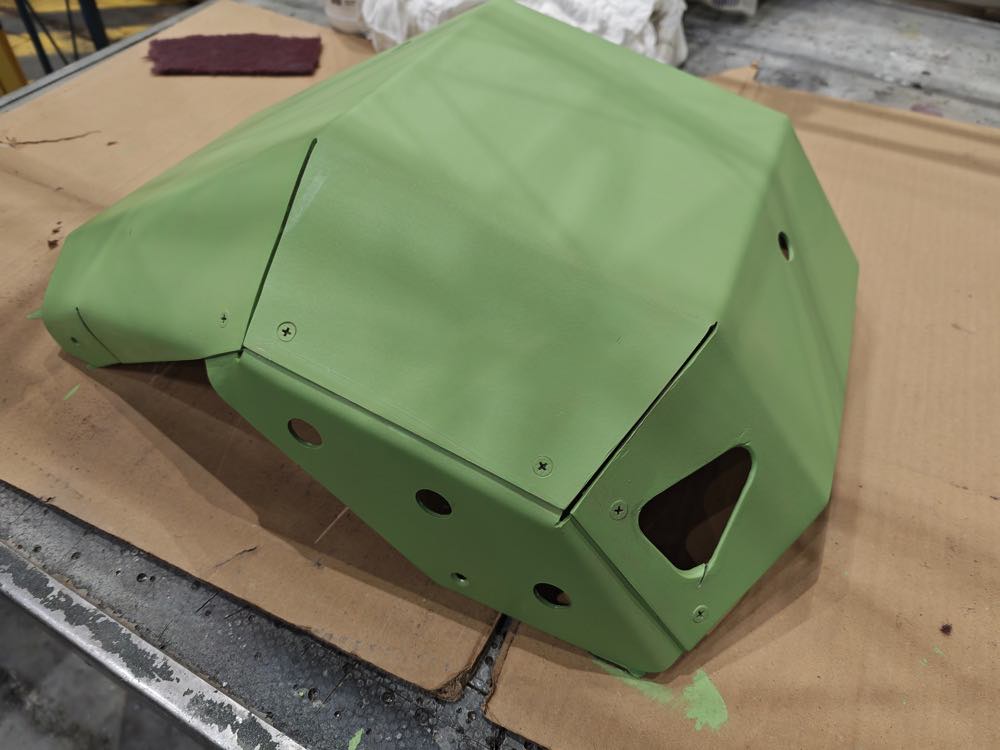

Bon voici le fameux sabot alu fait maison . Je suis pas satisfait de ma peinture . Mon pistolet était bouché et ça crachait …

C'est en alu ?

Bravo, beau déplié

Garde le patron, tu vas avoir de la demande

Très beau travail.
Bravo.
Avis personnel et donc à prendre pour ce qu'il est: Je préfère en alu nu.
Bravo.

T as du en chier pour le sabot !!!!!!!
En tous cas good job

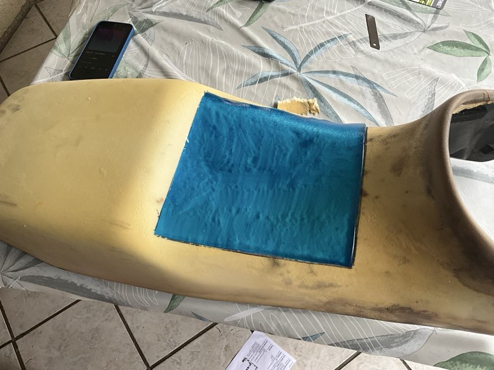

Hello les loulous , j’ai essayé de refaire ma selle . Bon ça vaut ce que ça vaut . Pour 50 balles ….
