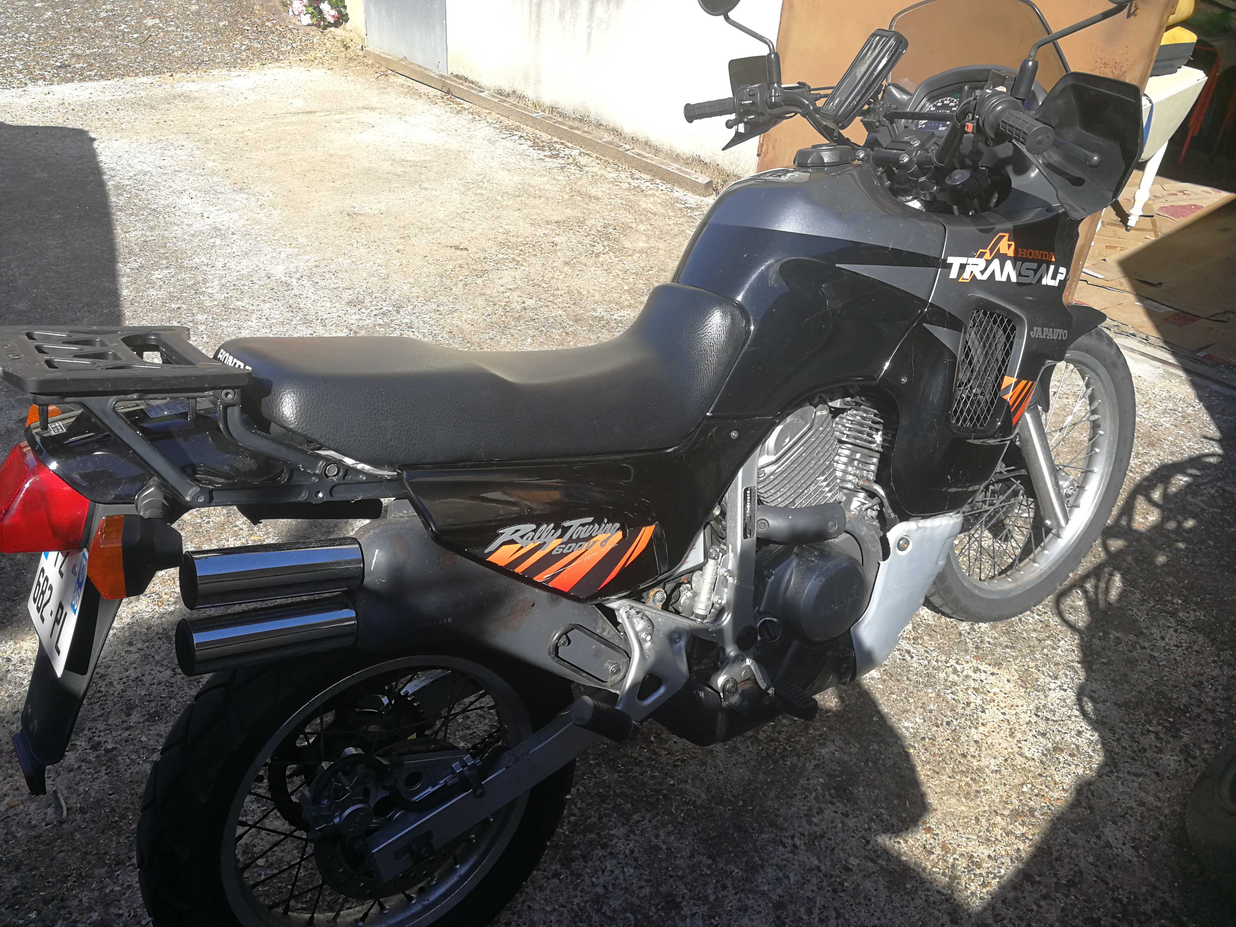

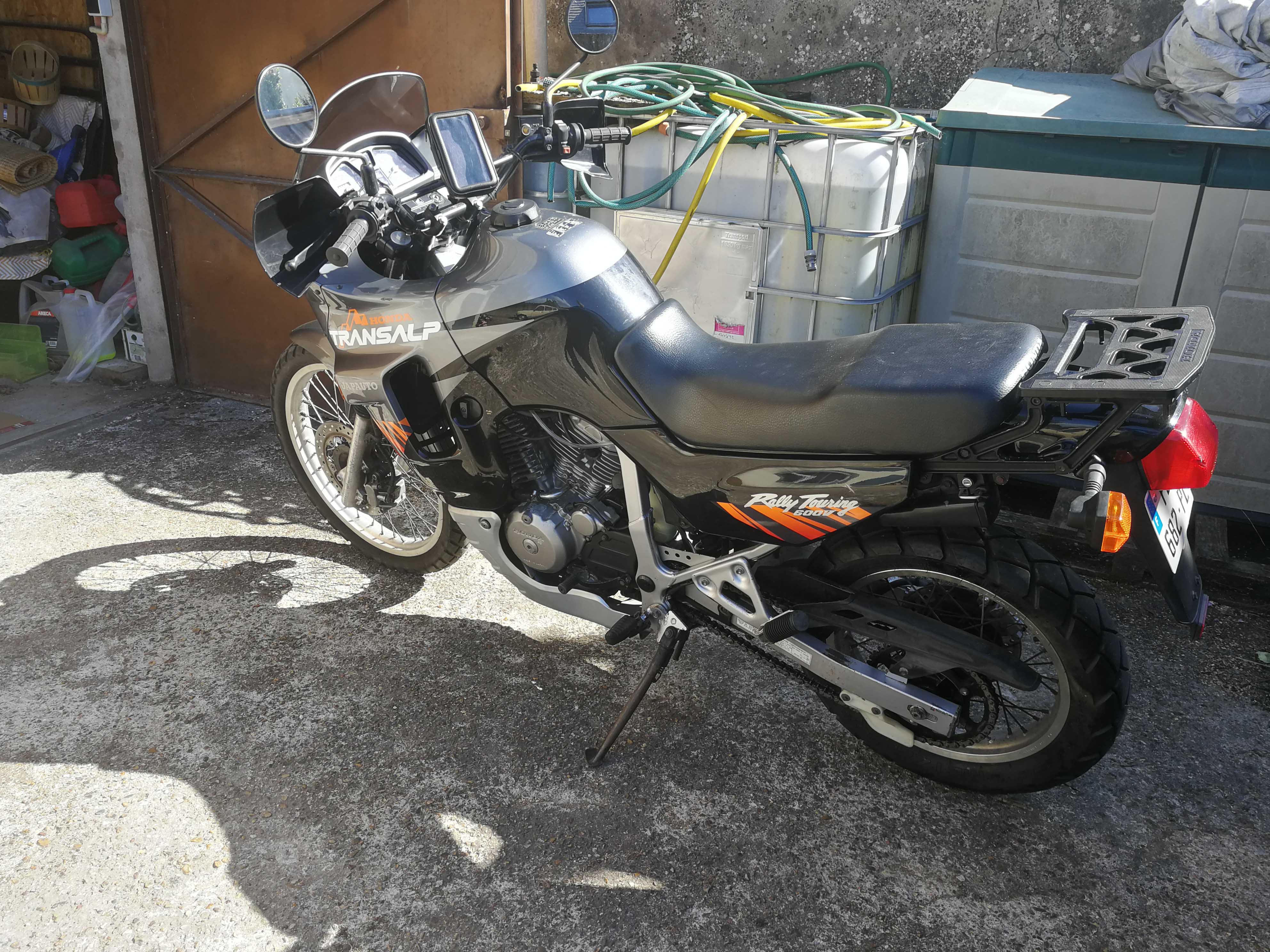

Bonjour à tous et encore une fois merci et bravo pour ce forum et cette belle communauté.
Comme vous avez peut être pu le voir je viens d'acheter une pd06 de 1996 et je m'en occupe en 2 temps afin de la remettre en super état. je ne suis pas un super mécano mais je sais faire quelques petites choses (embrayages, vidanges, réfection freins).
Voici tout d'abord des vues de la bête:
Je n'ai absolument pas d'historique sur cette moto, elle a soit disant 26000 kms mais je ne peux pas en être sûr.
Ma réfection va se faire en 2 étapes.
La première va être de pouvoir l'utiliser cet été pour une grosse balade en limousin que je compte faire sur 2 ou 3 jours.
Voila ce que j'ai déjà fait:
vidange huile
vidange liquide de refroidissement
pose crash bars
pose porte valises
changement clignos arrières.
Donc que me préconisez vous dans l'immédiat pour cet été pour que je sois tranquille pour ma grosse balade ?
N'hésitez pas car je ne sais pas si j'ai pensé à tout, je sors d'un kawa versys de 2008 ou il n'y avait presque rien à faire
Ensuite dans un deuxième temps cet hiver je voudrai m'attaquer à :
-réfection des carénages avec changement des "titous" cassés (un grand merci à Bruno pour son envoi !!)

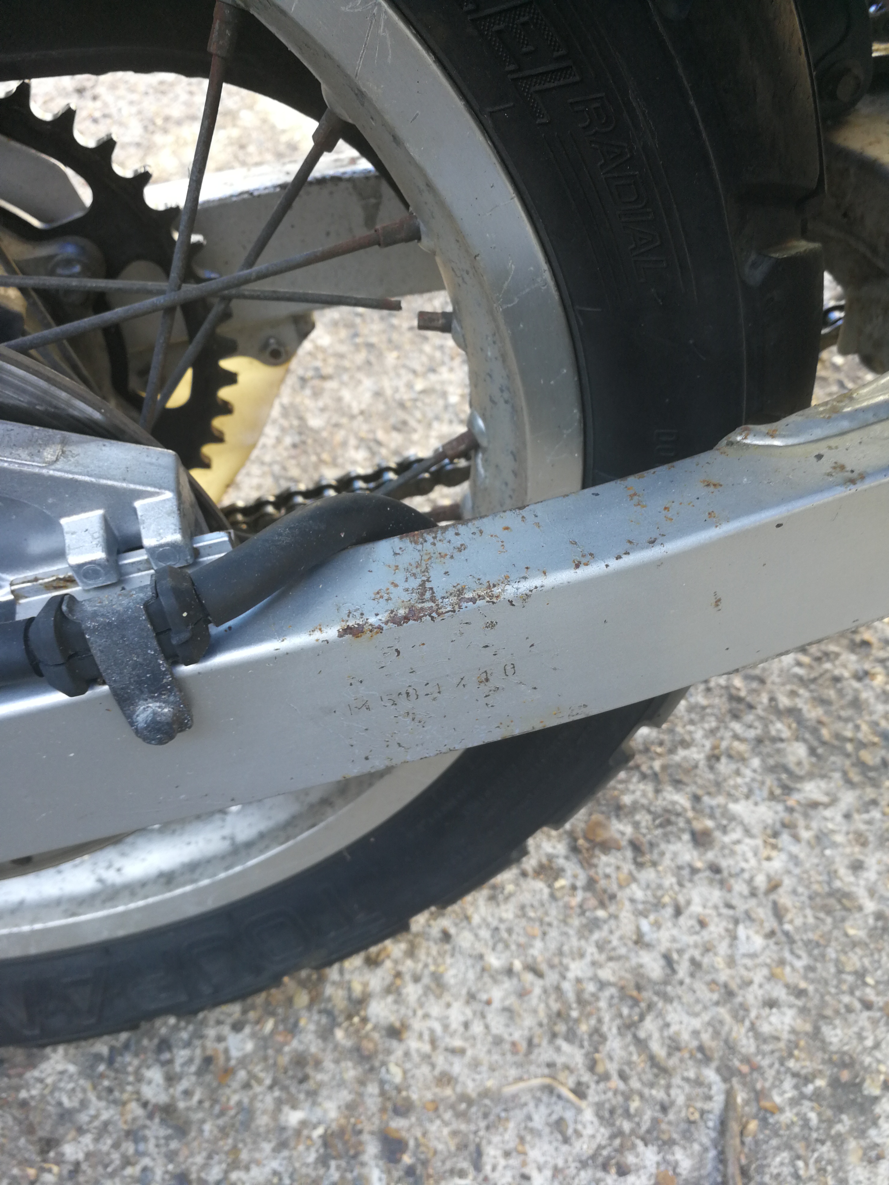

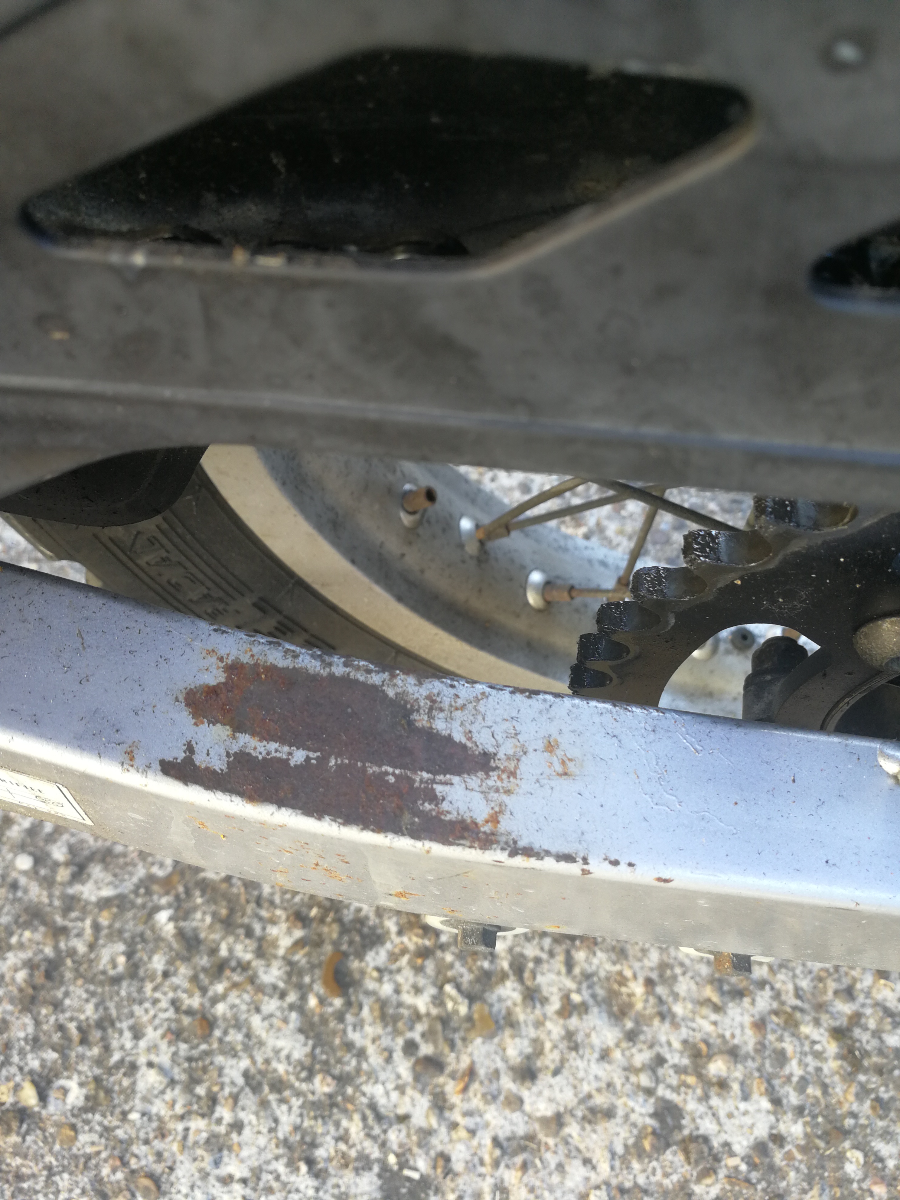

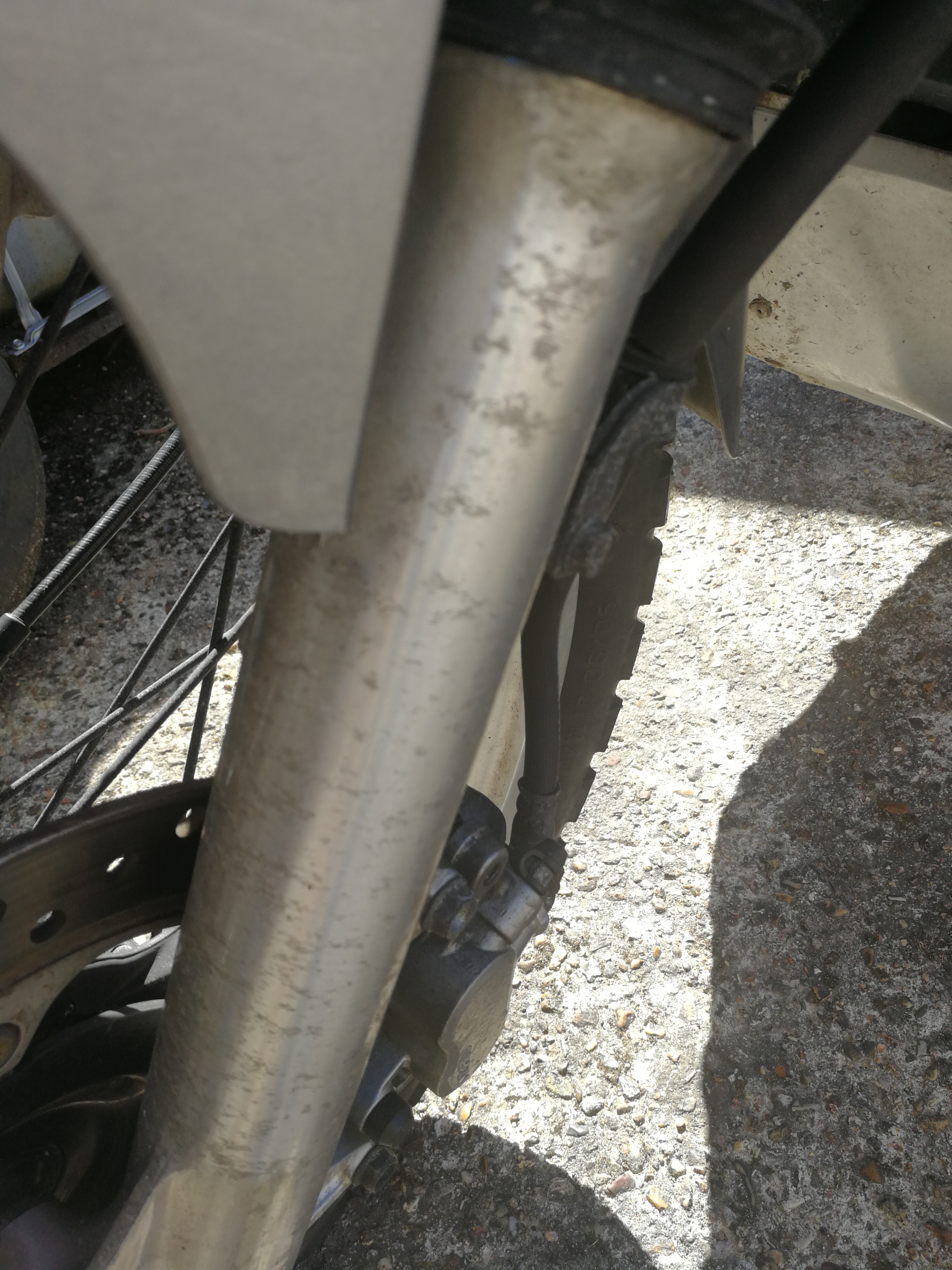

- réfection de la zone rouillée du bras oscillant (cf photo)

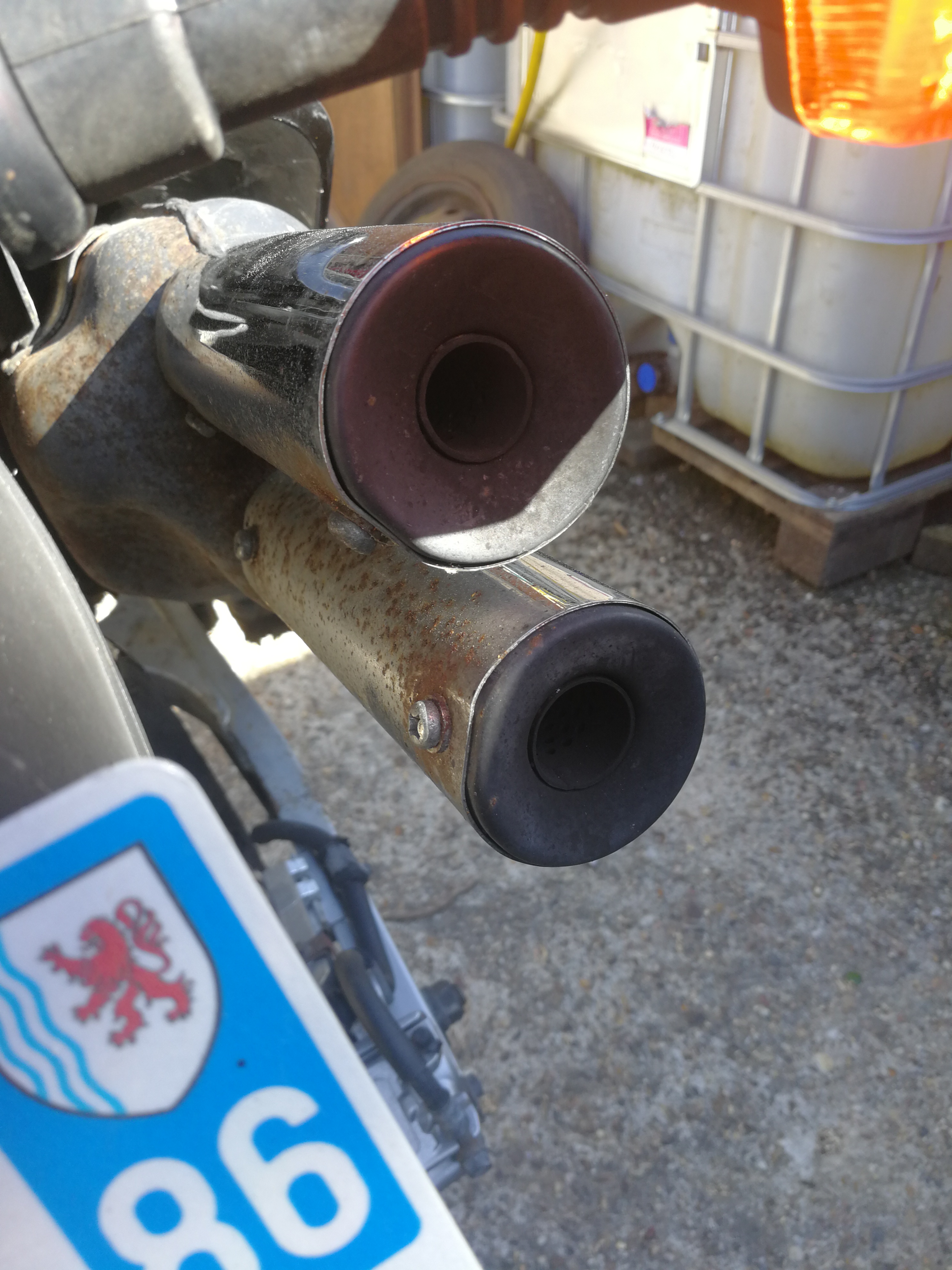

- réfection des sorties d'échappement piquées (cf photo)
- réfection des fourreaux de fourche piqués (cf photo)

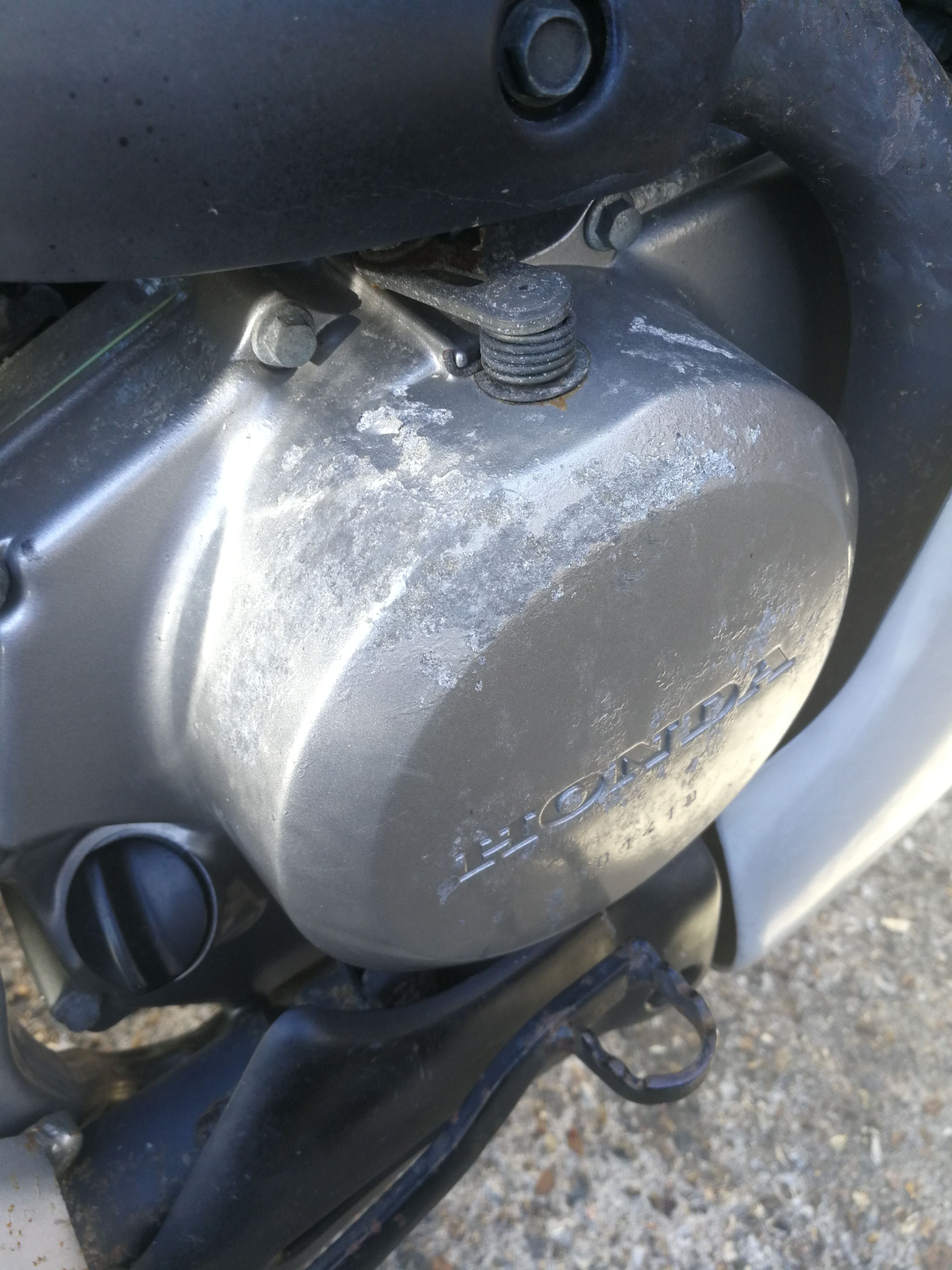

- réfection du couvercle d'embrayage (cf photo)
- réfection des tubes d'échappement avec ponçage et peinture haute température (faut il changer les joints sur le bloc ??)
Penseriez vous à autres chose ?

T'as aussi au moins un rayon pété à l'arrière. Sécurise le au moins.
D'ailleurs les traces sur le BO font penser à de l'usure, du frottement répété comme une chaîne ou un U positionné souvent à cet endroit (et ça correspond au rayon pété au niveau longueur...

Merci flan, les rayons sont déjà changés. Pour le bras oscillant est ce possible d'améliorer ça sans dépiauter la moto?

Si tu veux vraiment le repeindre je te conseille de l'enlever pour faire un travail propre et complet.
Ça te permettra de contrôler l'axe de bras oscillant, des roulements, entretoises, joints et caches poussière à ce niveau et/ou en liaison avec l'amortisseur.
On a parfois des surprises là...
Et dans le meilleur des cas tu regraisses.
Ce n'est pas insurmontable bien au contraire.

Pour les sorties d'échappement rouillées ,quand j'avais la 600 j'avais dégoté je ne sais plus trop ou des chutes de tubes alu du bon diamètre , ça allait nickel avec un rendu gris mat sympa , et l'avantage c'est que c'est léger et que ça ne rouille pas .

Ah oui bonne idée, il va falloir que je mesure le diamètre le jour ou je vais démonter tout ça ! Merci !Pour les sorties d'échappement rouillées ,quand j'avais la 600 j'avais dégoté je ne sais plus trop ou des chutes de tubes alu du bon diamètre , ça allait nickel avec un rendu gris mat sympa , et l'avantage c'est que c'est léger et que ça ne rouille pas .

J'ai commandé 2 tubes comme ceux la, https://de.aliexpress.com/item/10050051 ... pt=glo2deutrailphil a écrit : ↑28 juin 2026, 14:37Ah oui bonne idée, il va falloir que je mesure le diamètre le jour ou je vais démonter tout ça ! Merci !Pour les sorties d'échappement rouillées ,quand j'avais la 600 j'avais dégoté je ne sais plus trop ou des chutes de tubes alu du bon diamètre , ça allait nickel avec un rendu gris mat sympa , et l'avantage c'est que c'est léger et que ça ne rouille pas .
Je vais encore contrôler à la maison le diamètre ce soir su tu veux.
Avec un bon coup de polish ils deviennent bien brillant.
Mais avec le temps il redeviennent un peu mat.
Et pour fini j'ai donné à faire chromer par une entreprise.
Si tu passe du coté Suisse, je te les donnes, j'en ai 2 de 500mm

Chouette bécane !!
Regarde le jeu aux soupapes. Ça ne prend pas des plombes mais c'est d'une importance capitale.
Un graissage et vérification des câbles, surtout l'embrayage.
Un nettoyage des cuves pour être certain et un petit filtre essence avant les carbus.
Tu vérifies aussi que les fiches électriques sous le té de fourche sont propres, bien branchées et à leur place.
Même chose avec les fiches du régulateur.
Enfin, un tour visuel du faisceau en contact avec le cadre. On ne sait jamais.
Ressert ta masse sur le moteur.
Et c'est tout bon!

Super merci ugo pour tes conseils.
Pour le jeu aux soupapes j'y ai pensé mais est ce que je vais y arriver seul ?
Pour les câbles et fils je vais faire ça demain sûrement en posant mon port usb de recharge. Et dans le coup faut il changer le régulateur et / ou le tci en prevention?
Enfin pour le filtre à essence, est ce standard ? Sera t-il de la bonne dimension au niveau des durites?
Merci.
