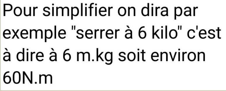

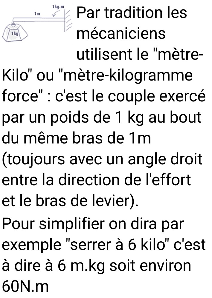

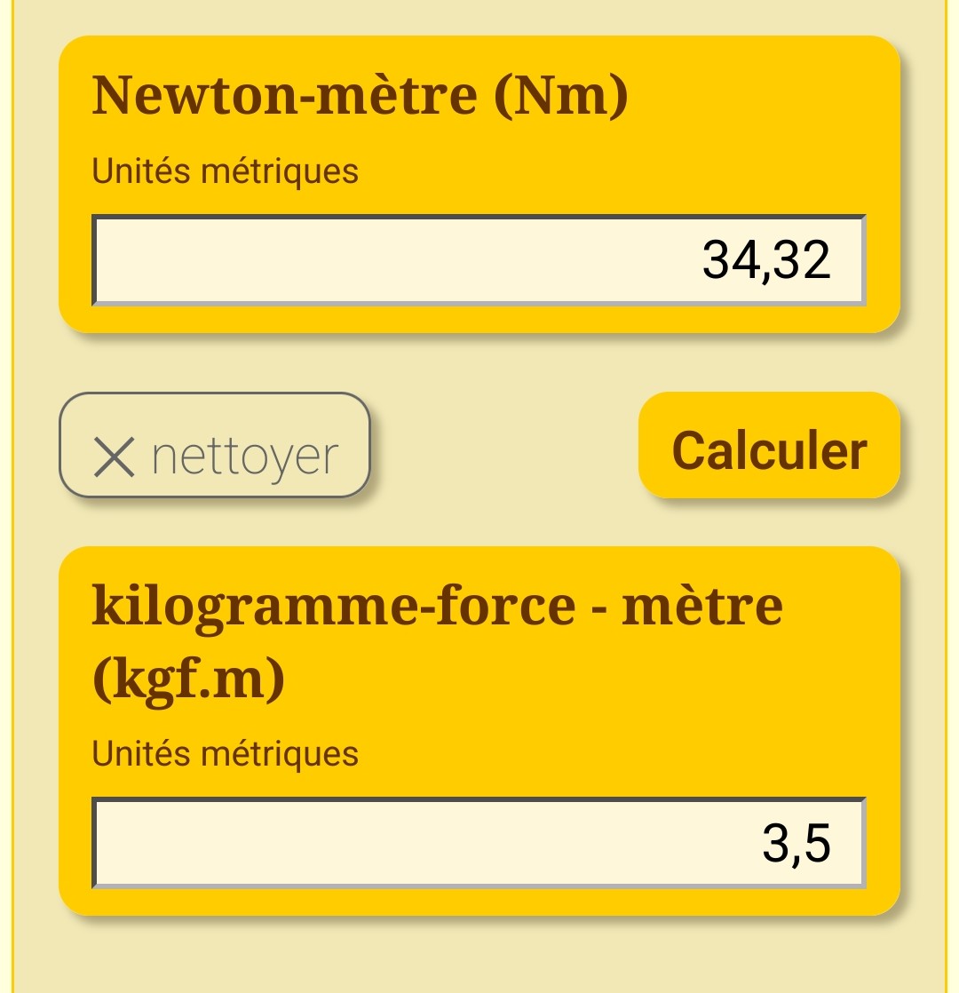

Donc la préco de serrage à 3.5 kg = 35 Nm :lol: :lol:
Je crois que je suis victime de Martin de Martinville habitant au 6 rue de Martin Martin :lol: :lol:
C'est quoi les copains, Une tentative de putsch ? :mrgreen:
Sinon faut appeler HONDA, il se sont gourrés dans la RTM (vu récemment sur le fofo :ouioui ), ou acheter une cagette de rayons.

Pierre5292 a écrit :
12 mai 2025, 17:51
:lol: tout bon l'Pat :wink:
On sait bien que Dgero à raison mais bon on se comprend :cafe
une masse de 1 kg, le poids c' est différent ( P = M x G) est différent au niveau de la mer qu'au sommet de l'evrest ou sur la lune
nos profs de physique sont actuellement en congé ..... wow

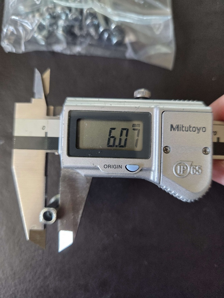

Je suis à la recherche d'une clé pour les rayons de la XL600V j'ai recus les jantes excel avec les rayon tout neufs.
Mais je ne suis pas sur de la taille, elles semble bizarre.
Pourriez vous me donner cette information?
Merci d'avance

t'as pas un pied à coulisse pour mesurer la tete de rayon ?
y'en reste pas beaucoup des 600xlv pour mesurer

Oui j'ai cet accessoire. :vieux
Je vais mesurer ce soir.
Je pensais que toutes les Xl600V avaient les même boulons de rayons, et qu'avec le nombre de transalp ici, j'allais avoir cette info.

Au cas ou quelqu'un cherche.
Voila celui des écrou fournis pour les jantes EXCEL
