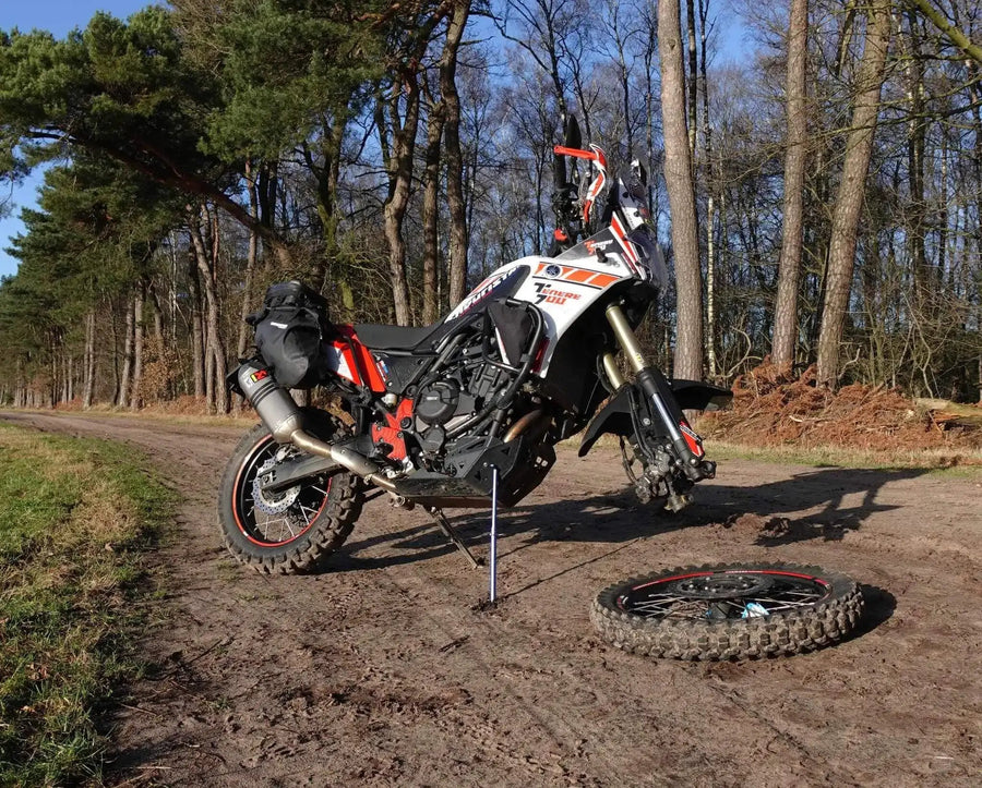

J'ai vu ça - ils annoncent que ça convient jusqu'à 350 kg de charge et ça pèse 100gr.
https://rollingmavericks.com/fr/product ... f998&_ss=r
Bon, c'est pas du "fait maison" mais je voulais surtout vous montrer ceci que je trouve impressionnant :
Faut probablement être à deux et puis.. avoir confiance

Oui, toutes les solutions sont bonnes "Donnez moi un point d'appui et un levier, et je soulèverai la Terre"
Un rocher, un empilement de pierres, un tronc d'arbre, un bout de bois judicieusement placé comme cette béquille de la photo, tout peut faire l'affaire, il faut juste être au moins à deux pour faire la manipulation

Re: Une béquille ... qui devient "béquille d'atelier" !
Pas la peine, elle est sur la latérale.
Il suffit de la pousser sur sa latérale pour mettre une cale.
Je l'ai déjà fait sur quelques motos.
Peu importe la cale ( rondin de bois, ferraille, ce que l'on trouve à portée de main ) mais la manip est simple , sans risque ni fatigue pourvu que la latérale soit sur du stable

Ok, mais sur la piste c'est pas toujours évident, et pendant que tu démontes la roue, il vaut mieux qu'un copain assure pour éviter que la moto te tombe sur la tête
Je parle de l'avant, l'arrière si ta rallonge (bout de bois, béquille...) est bien placée, ça le fait tout seul.

Lorsque je dis , je l'ai déjà fait , c'est l'avant tout comme l'arrière.
Comme je roule toujours en solo car c'est mon choix , bin évidemment, il y a obligation de résultat.
Tu noteras que la moto en question sur la photo est bien calée.
C'est la précaution à prendre en solo ou a 2 .
La roue desserré , au besoin l'étrier aussi avant levage donc tout va bien .
Inutile d'être 2
