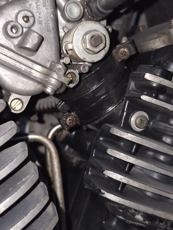

je m'aperçois que c'est pas super propre codé pipe d'admission avant voir photo jointe.
Bon j'ai resseré les colliers à fond en voyant cela mais.. cela n'a pas eu d'incidence franche
J'ai du nettoyant frein je pourrais voir si j'ai une prise d'air mais les manchon sont neufs cela m'étonne un peu.
on dirais plutôt que c'est un peu gras.. .( mouai je sais on est pas censé avoir du gras par là... )
Qu'en pensez vous?
