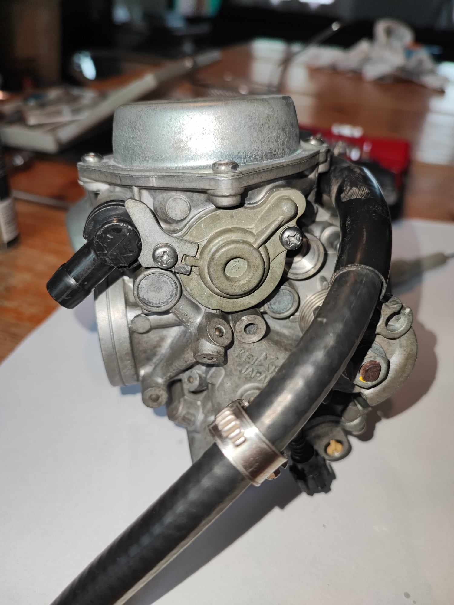

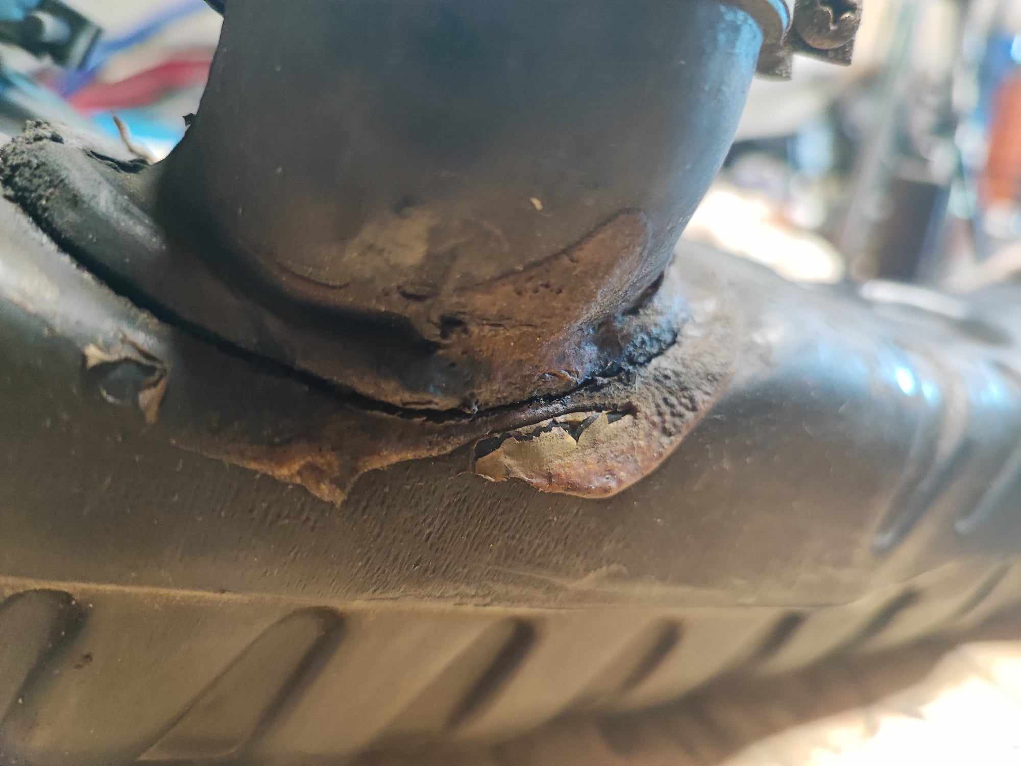

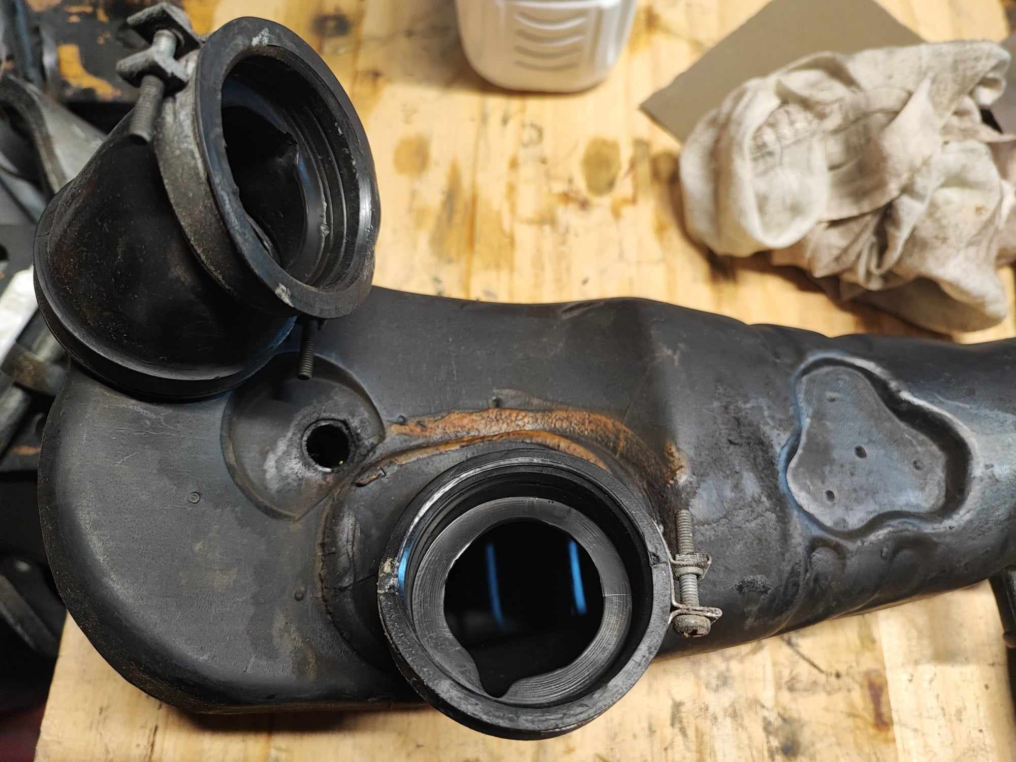

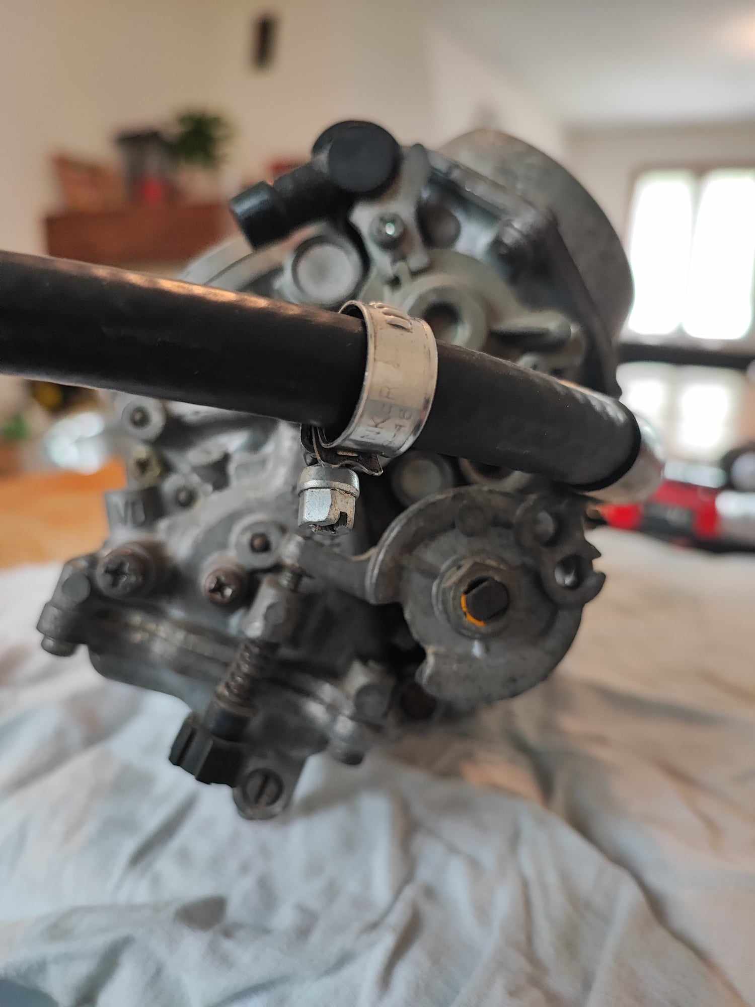

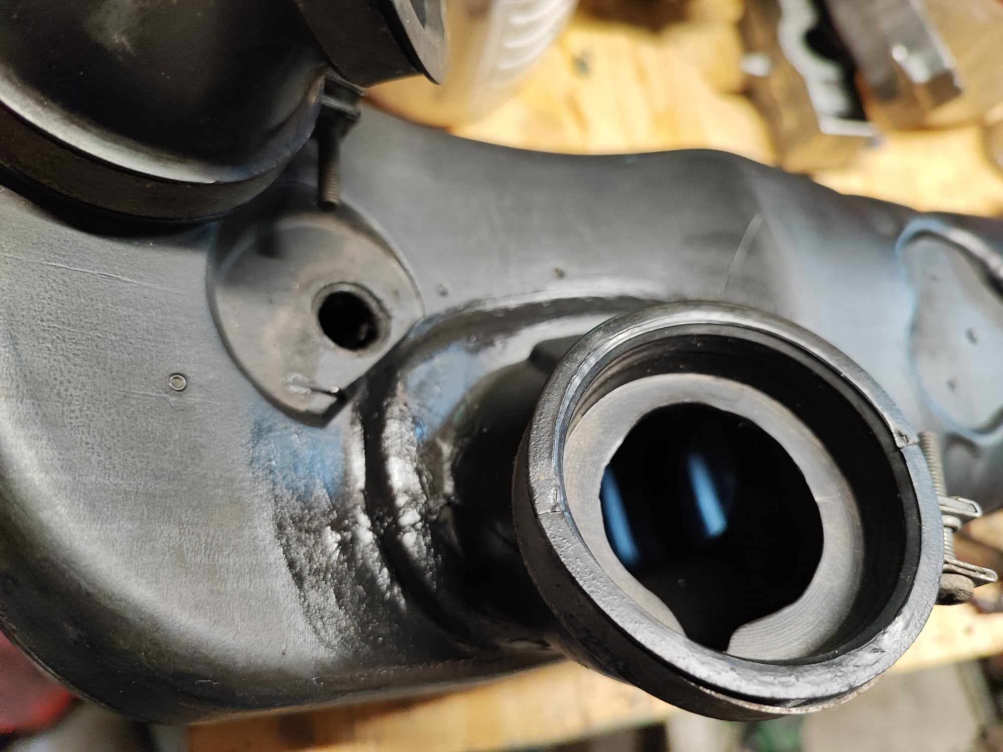

Le conduit d'air est abimé,il faut enlever l'ancienne colle(Néoprène) et nettoyer afin de poser un mastic colle bien étanche
Le conduit d'air
On voit ici que c'est bien craquelé

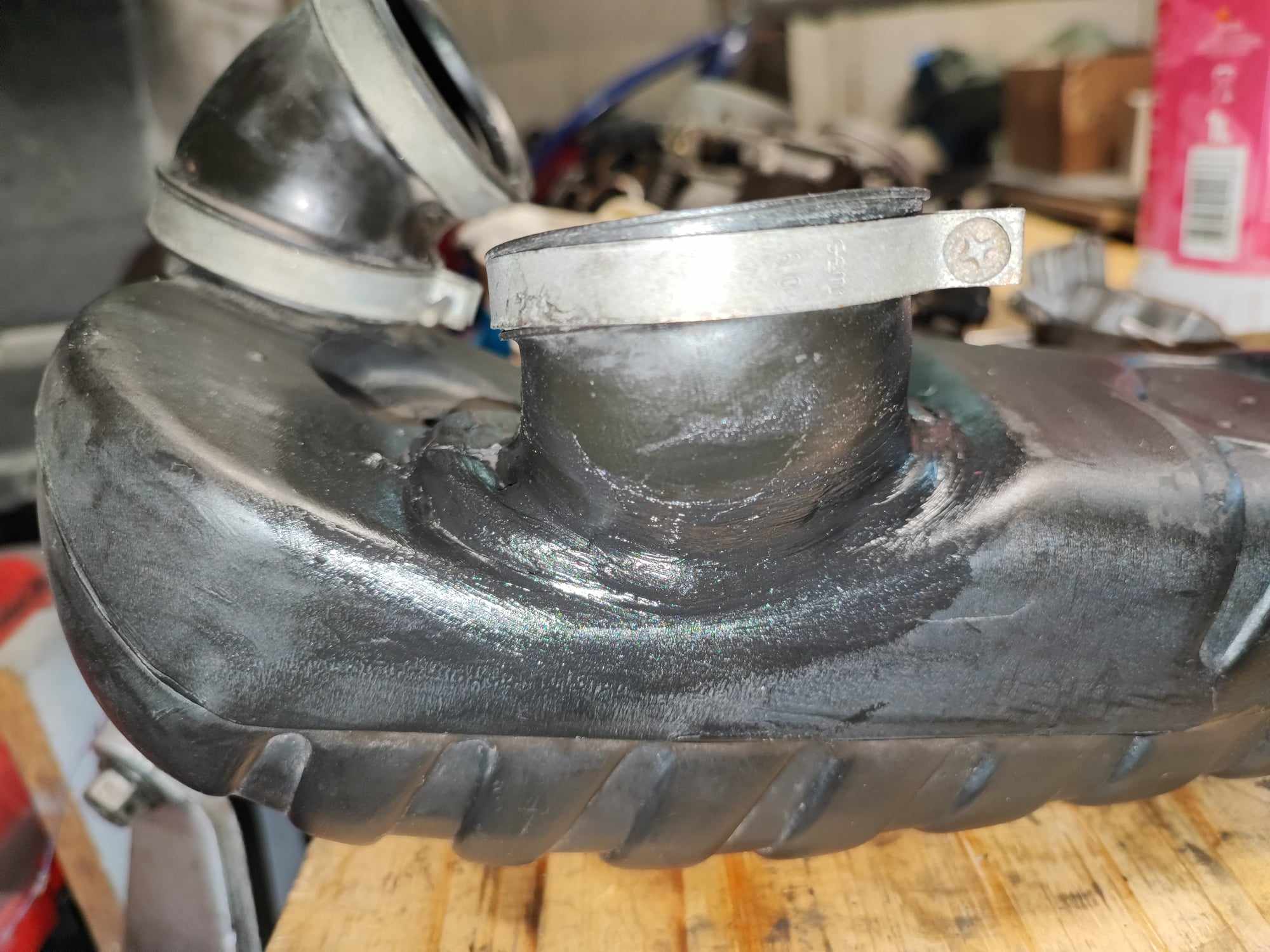

Après avoir démonté le manchon et avoir retirer les parties de colle restantes, ça tient fort
Je repose le manchon avec du silicone "SIKA FLEX" ça colle super bien et ça fait une bonne étanchéité
Le resultat:
On laisse sécher
Le conduit d'air
Le resultat:
On laisse sécher

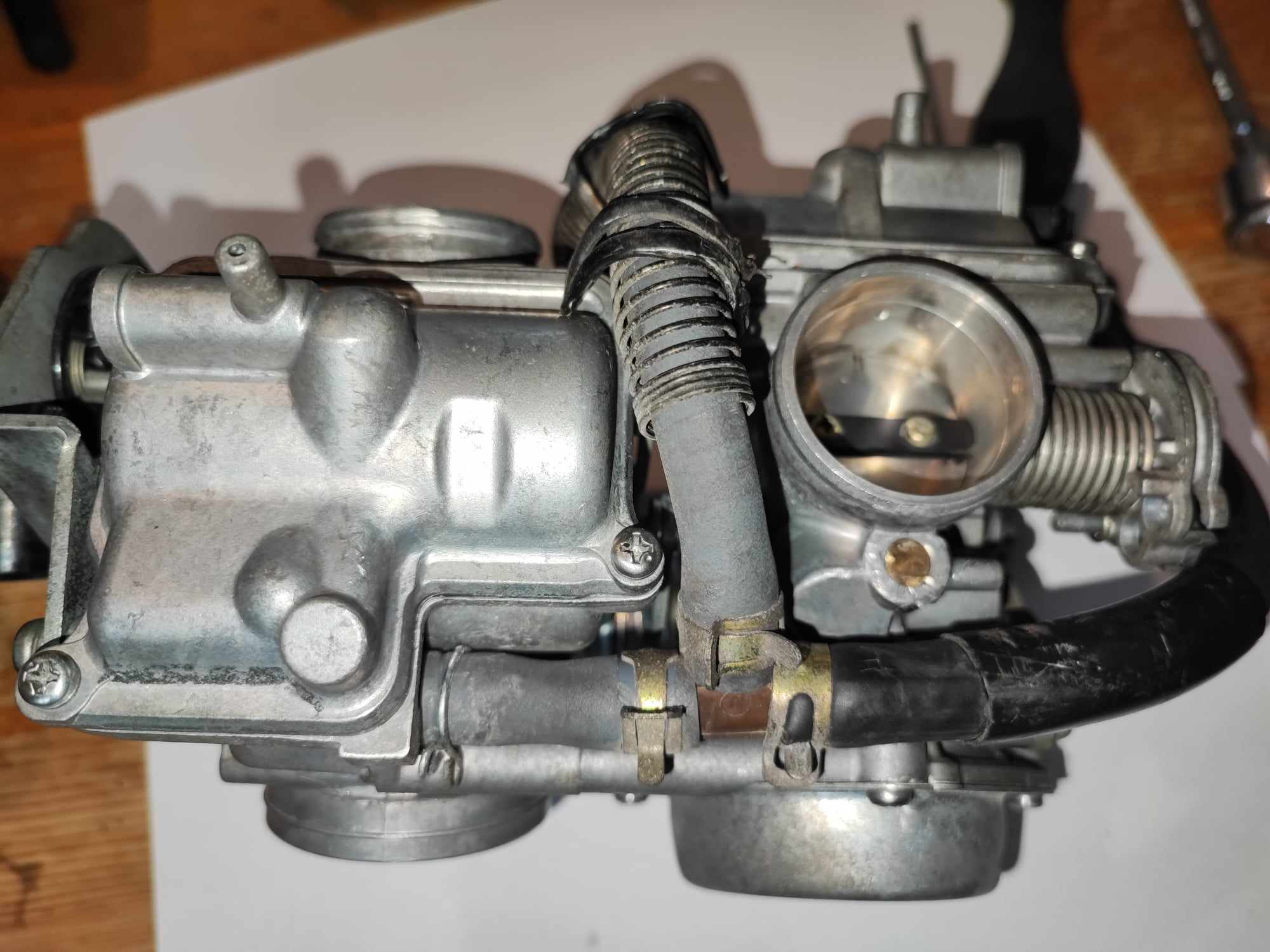

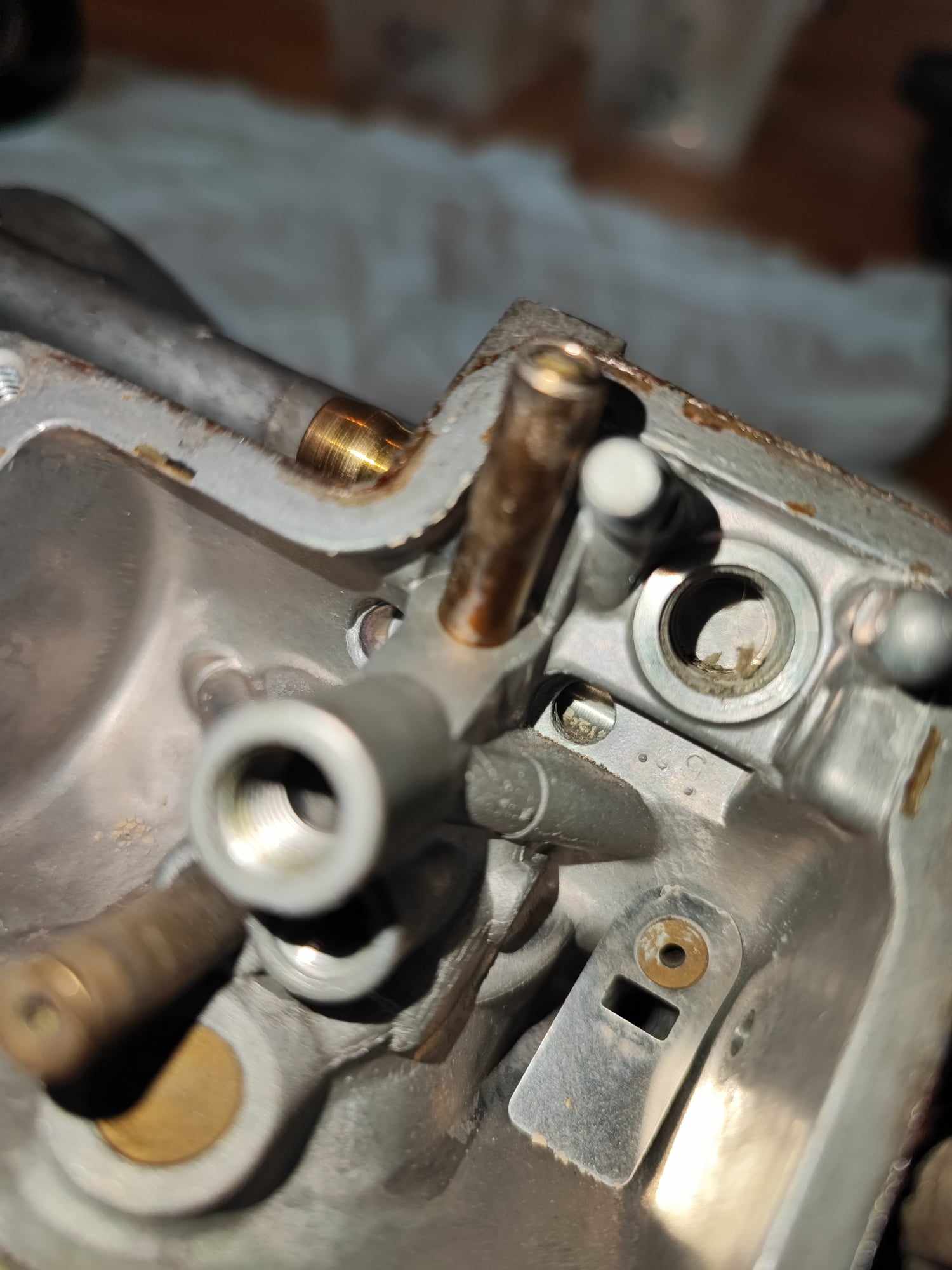

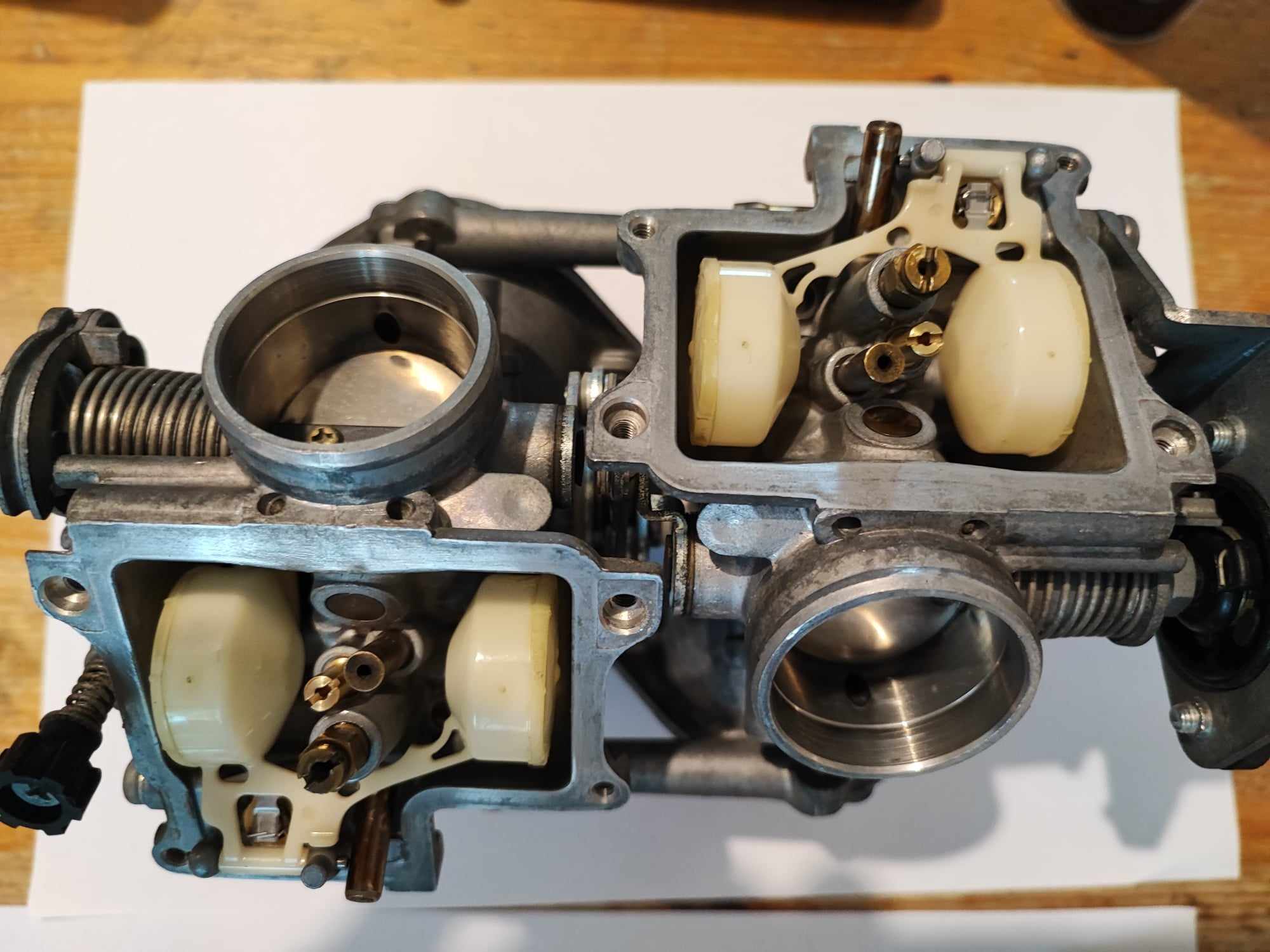

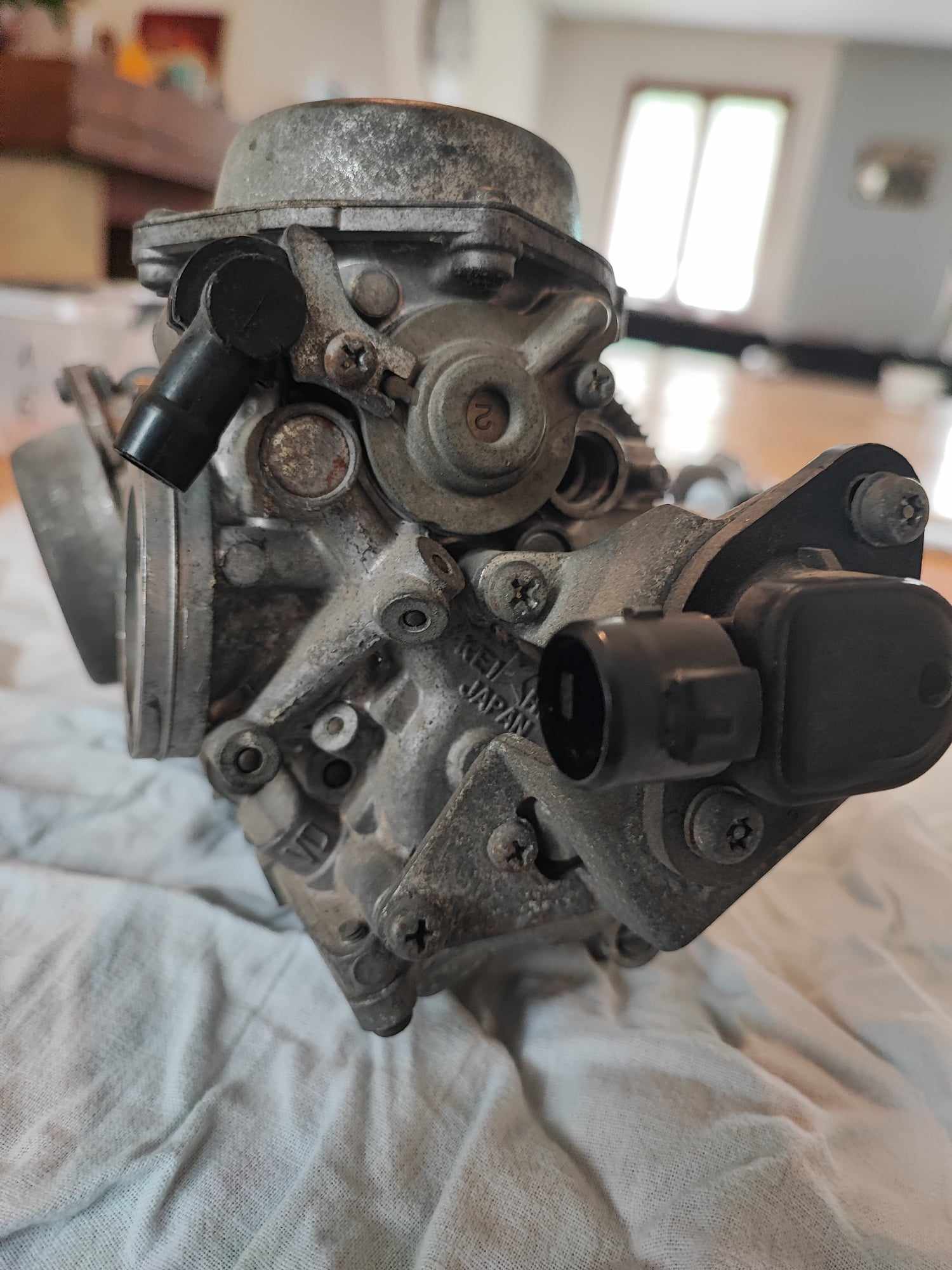

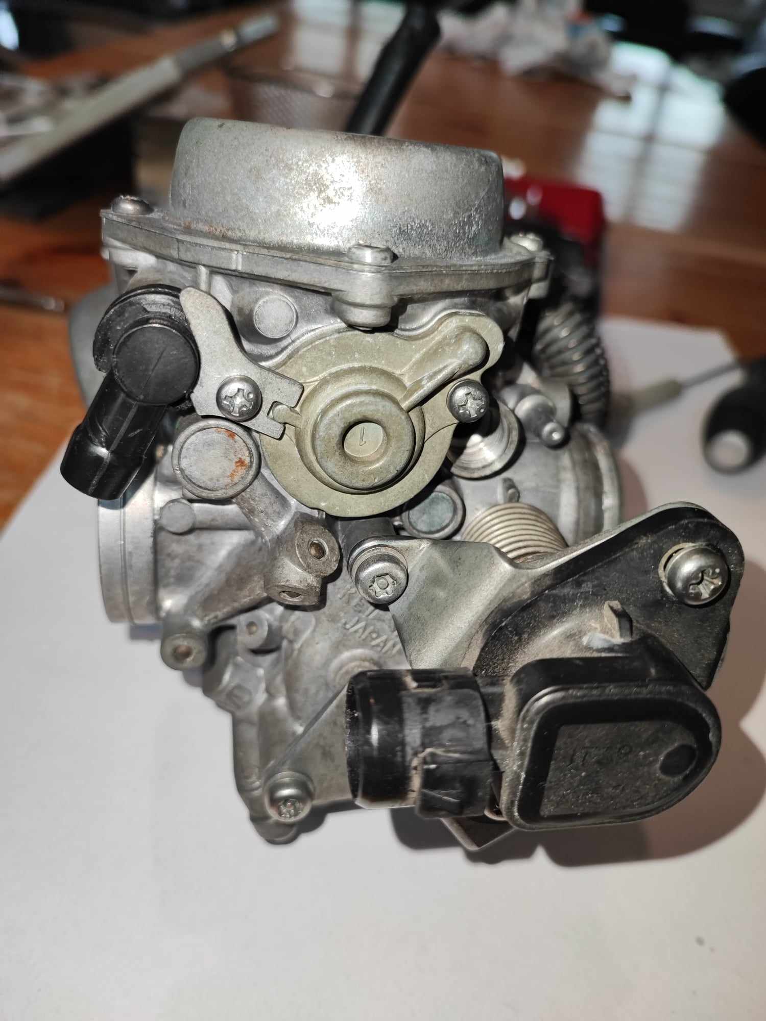

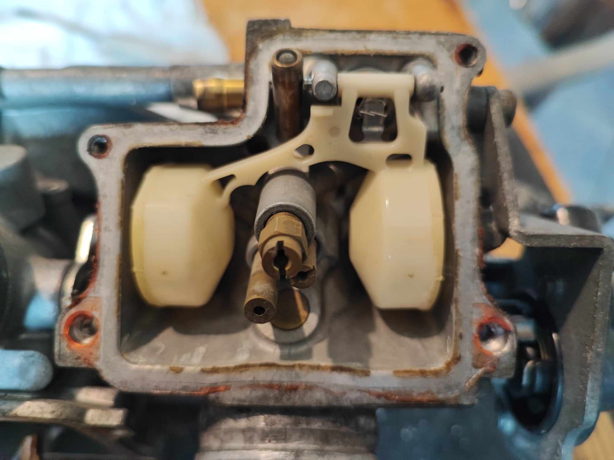

Le carbu est bien crade, les supports de pointeaux étaient coincés, donc un petit passage à l'ultrason est nécessaire
Voilà l'état général
Démontage!
Démontage!

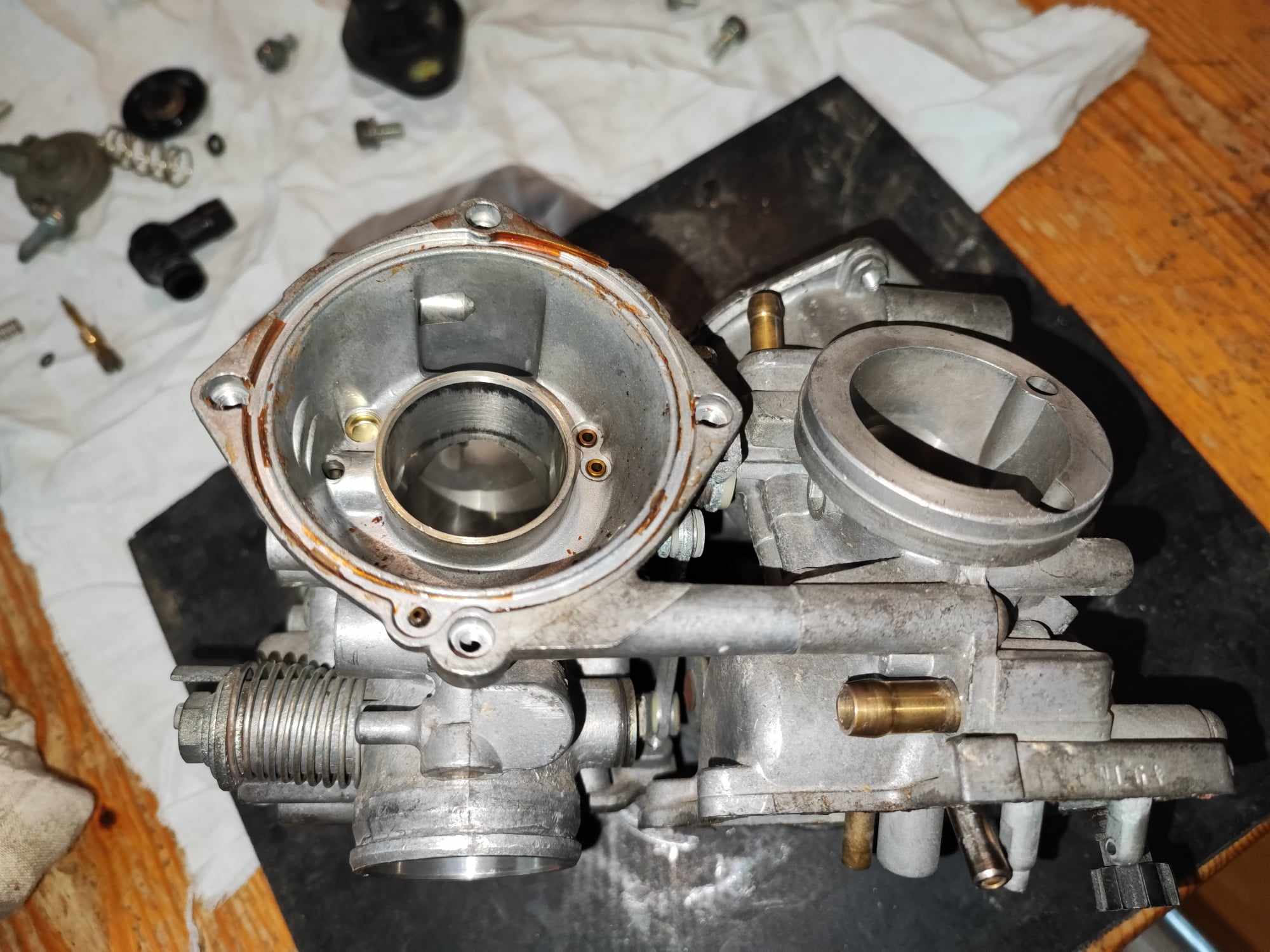

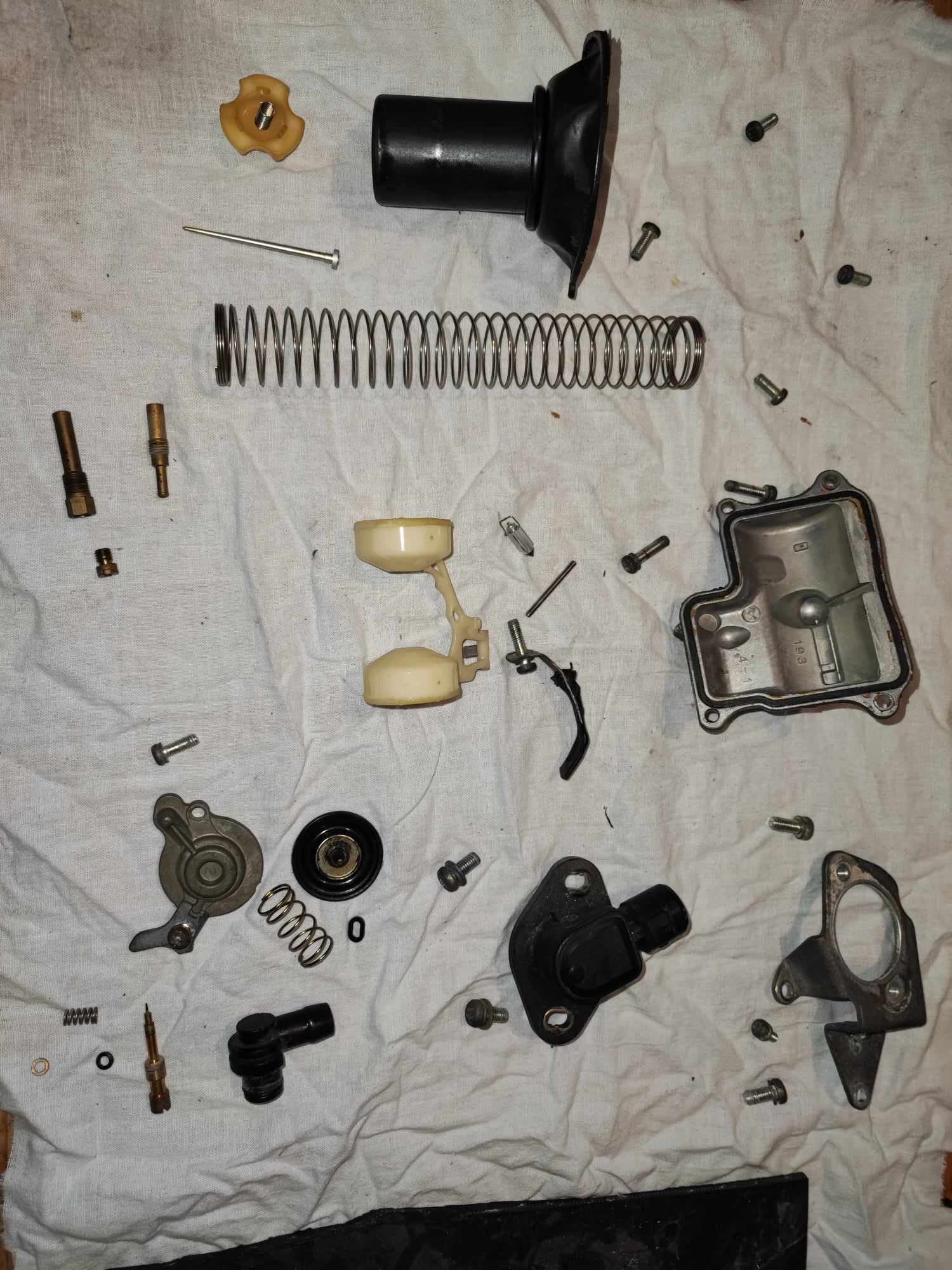

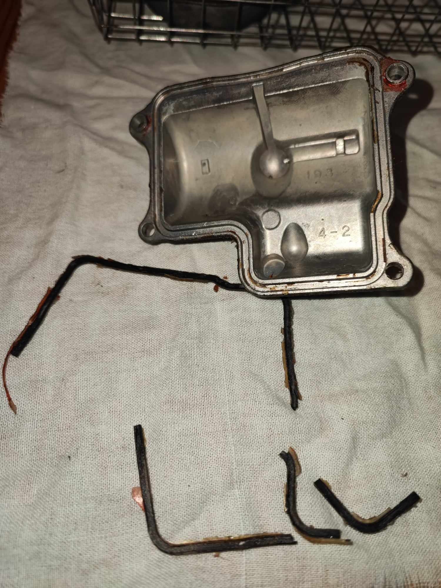

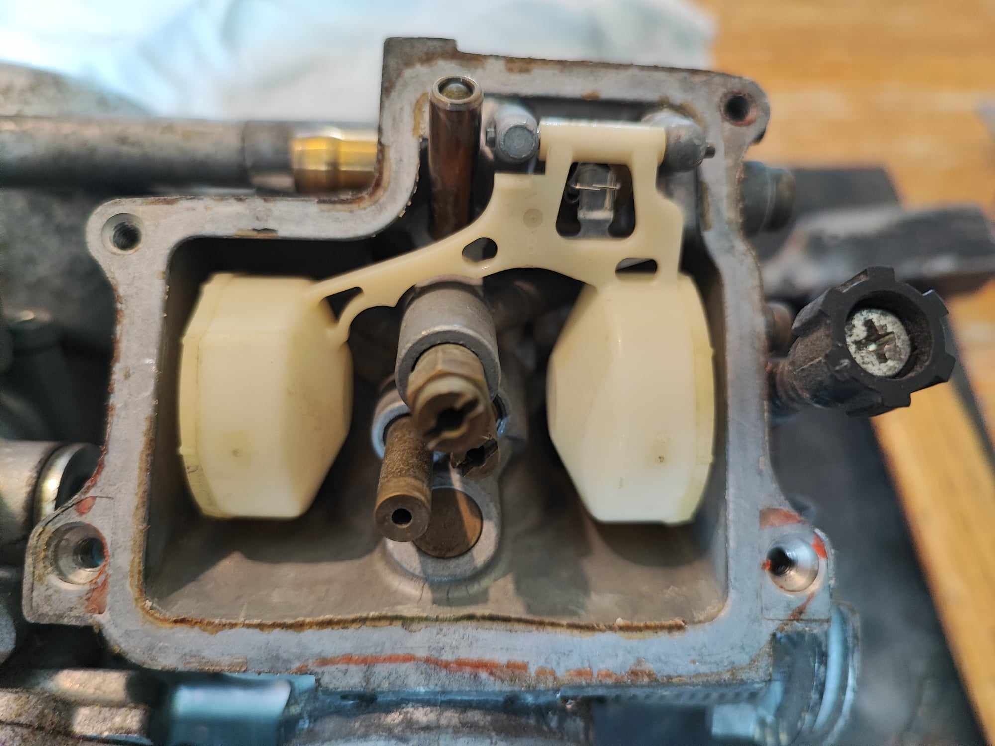

On démonte le côté gauche
Le couvercle du bas est enlevé, on voit un peu l'état de l'intérieur, ça colle
Tout est démonté puis posé sur un chiffon,le tout est bien collant
Y'a des trucs collés au fond
Les joints de cuve sont collés, secs et cassants

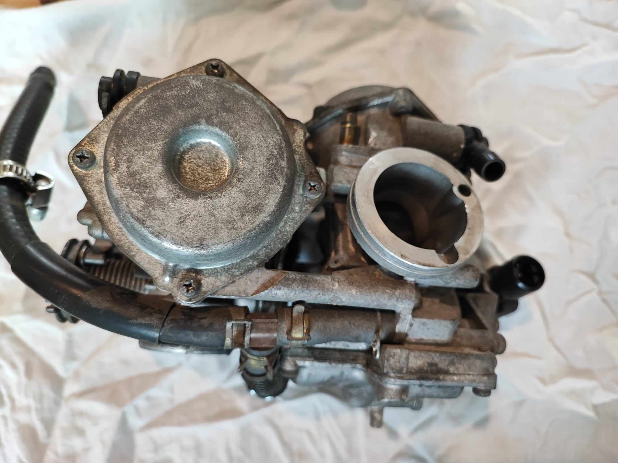

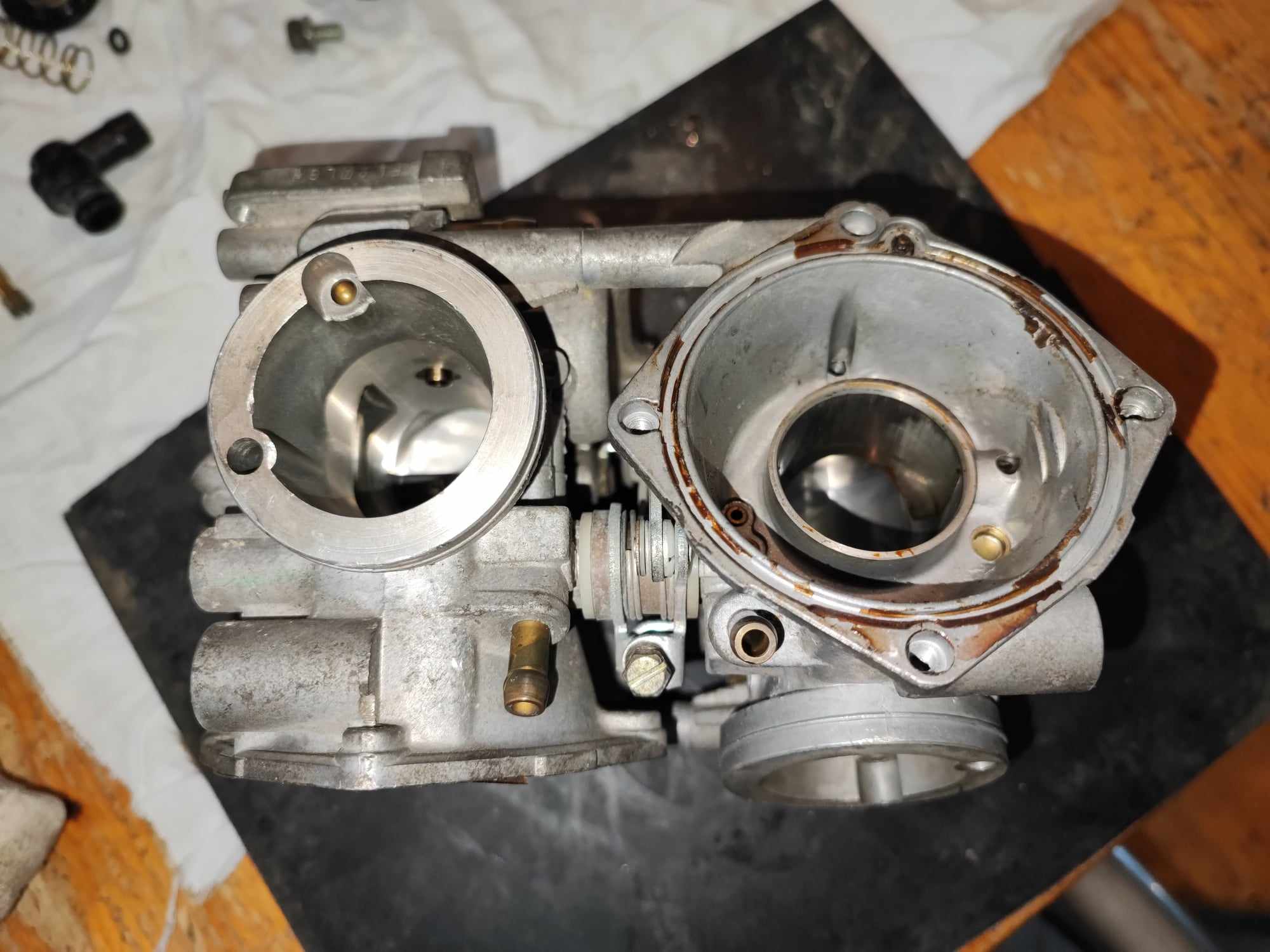

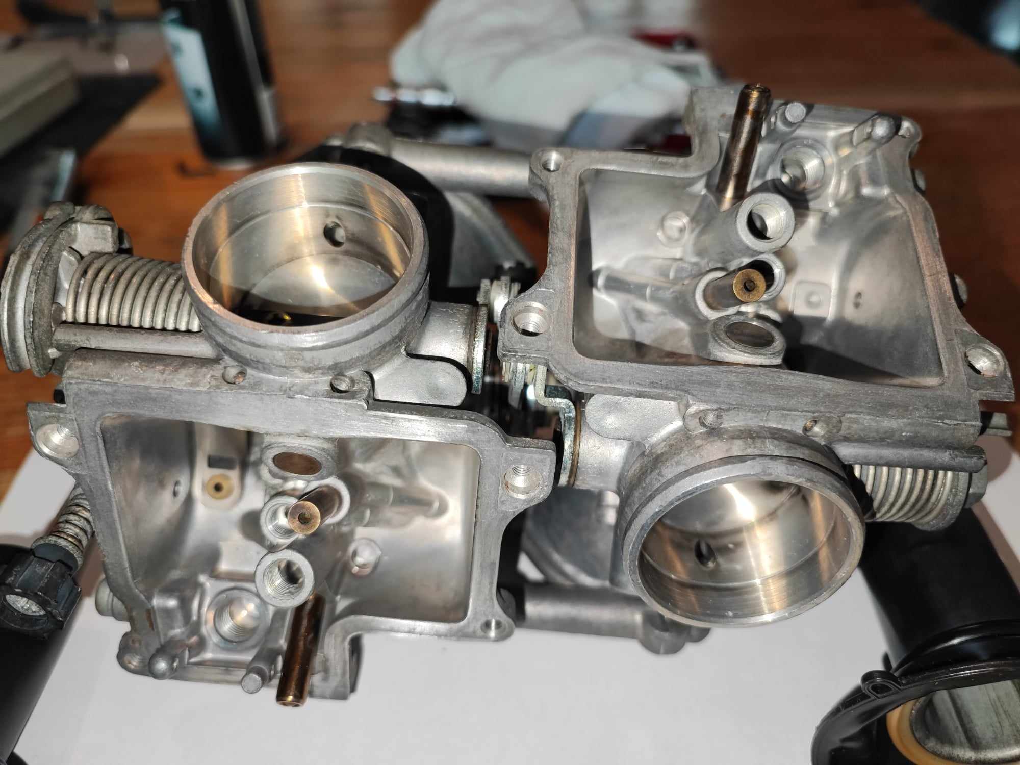

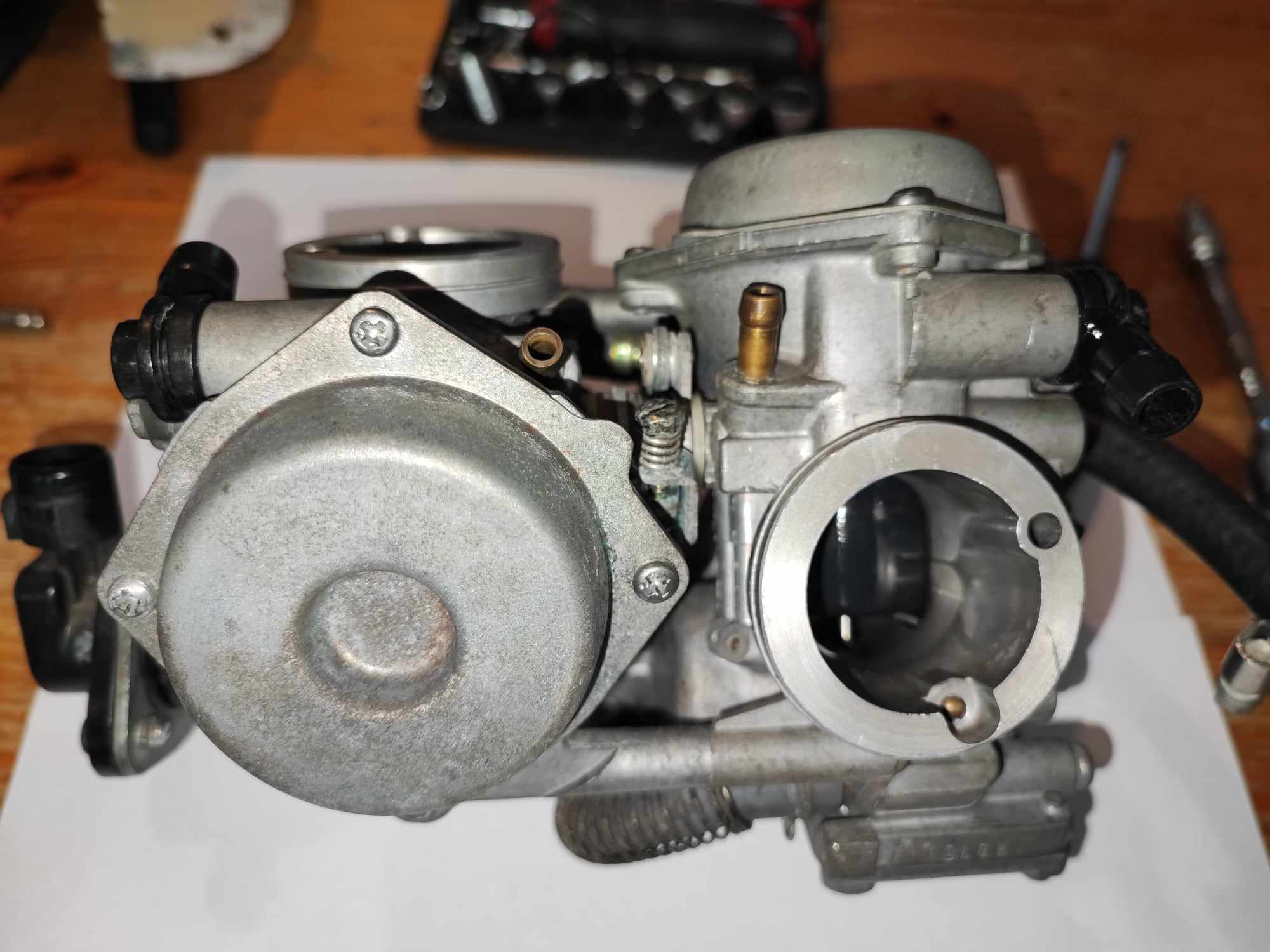

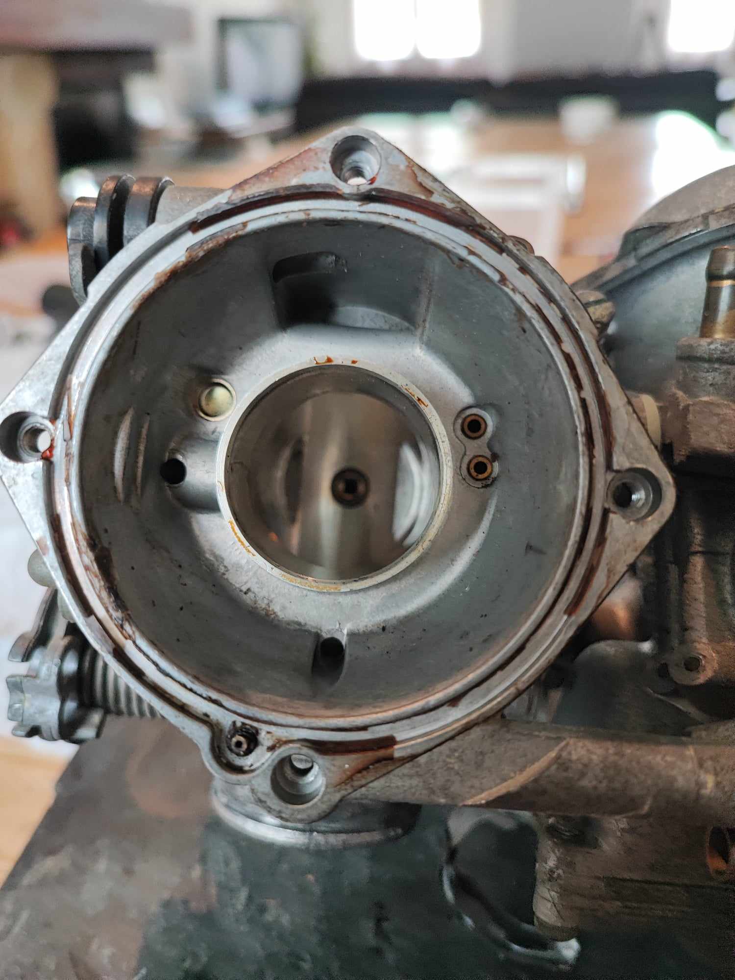

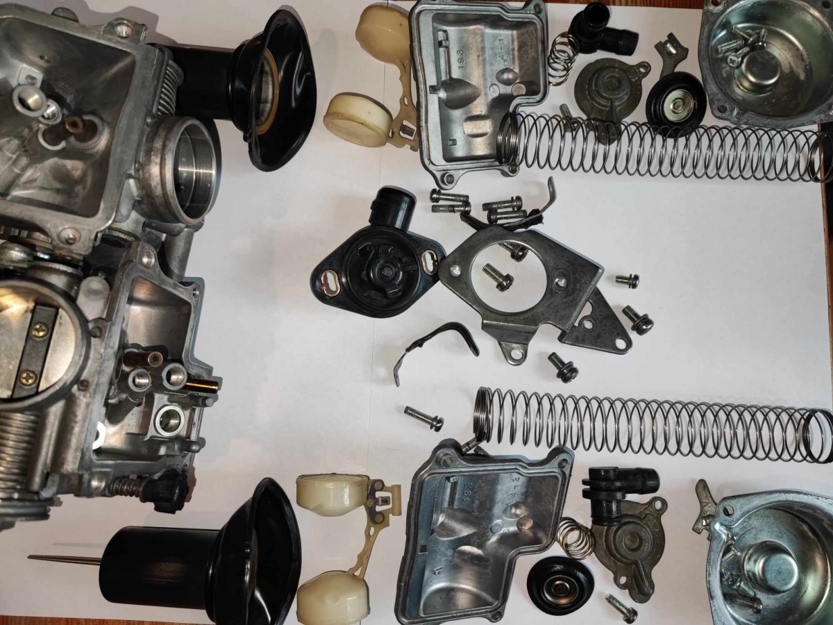

Le côté droit est lui aussi démonté
Pas propre non plus de ce côté
On repose l'ensemble sur le chiffon
Le corp du carbu
Le corp du carbu

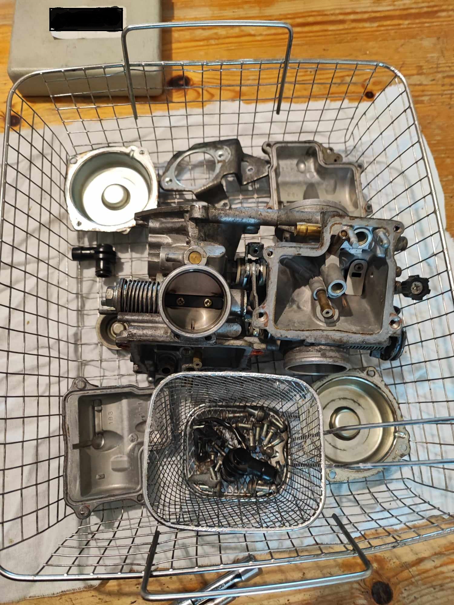

C'est parti pour le bain!

Et ton bac à ultrasons les nettoies malgré la parois en verre?!

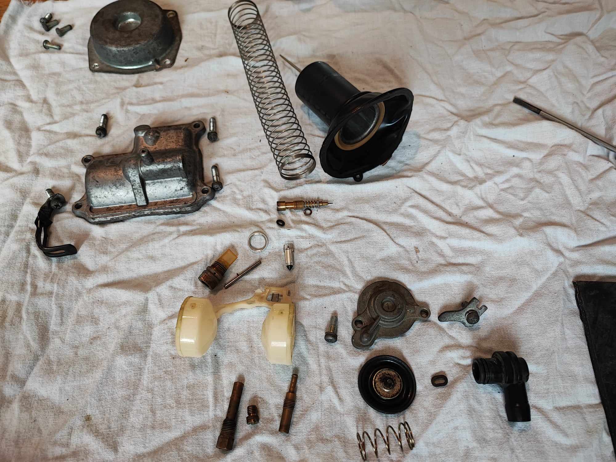

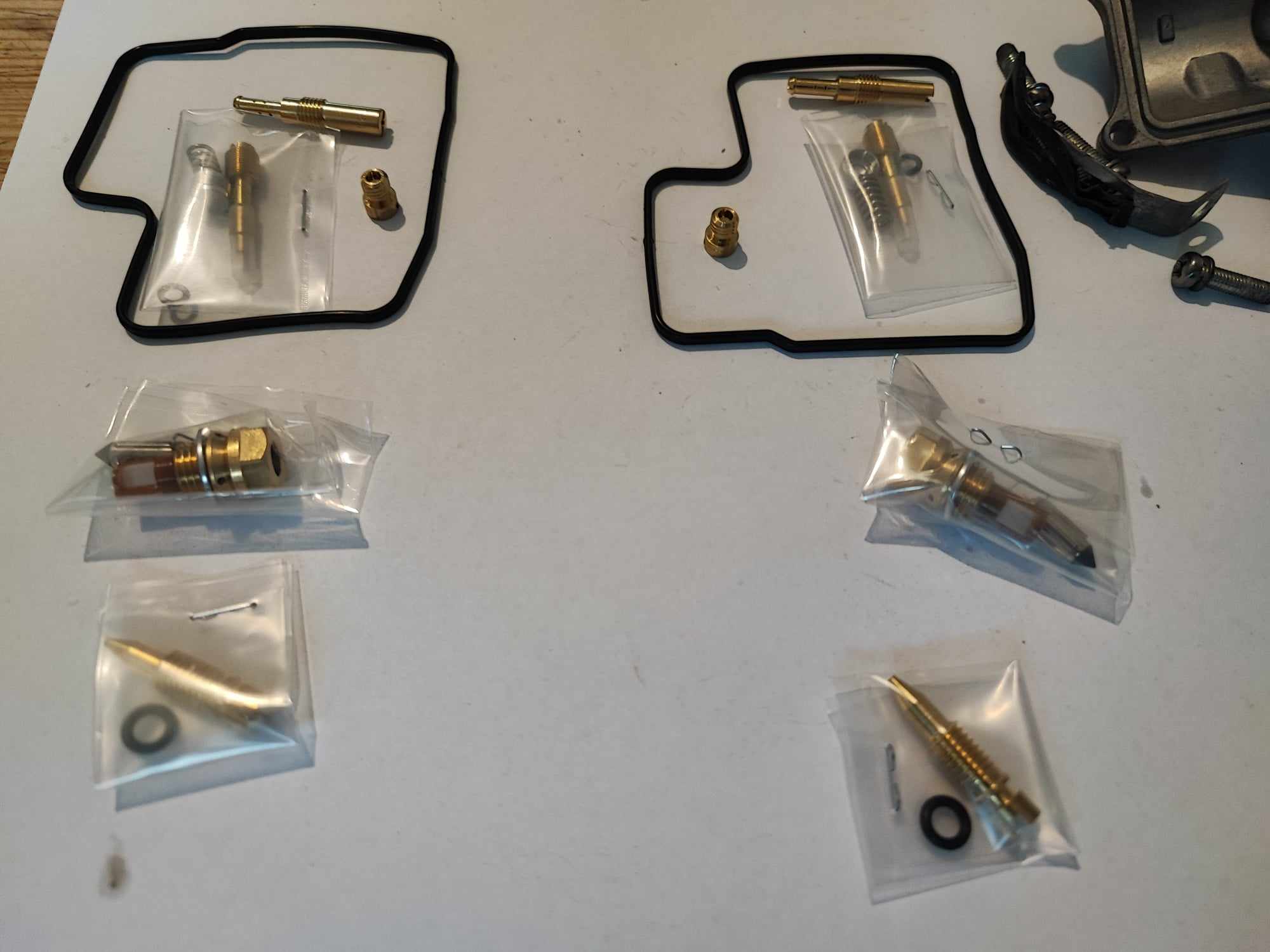

Tout est prêt pour le remontage
C'est quand même un peu plus propre

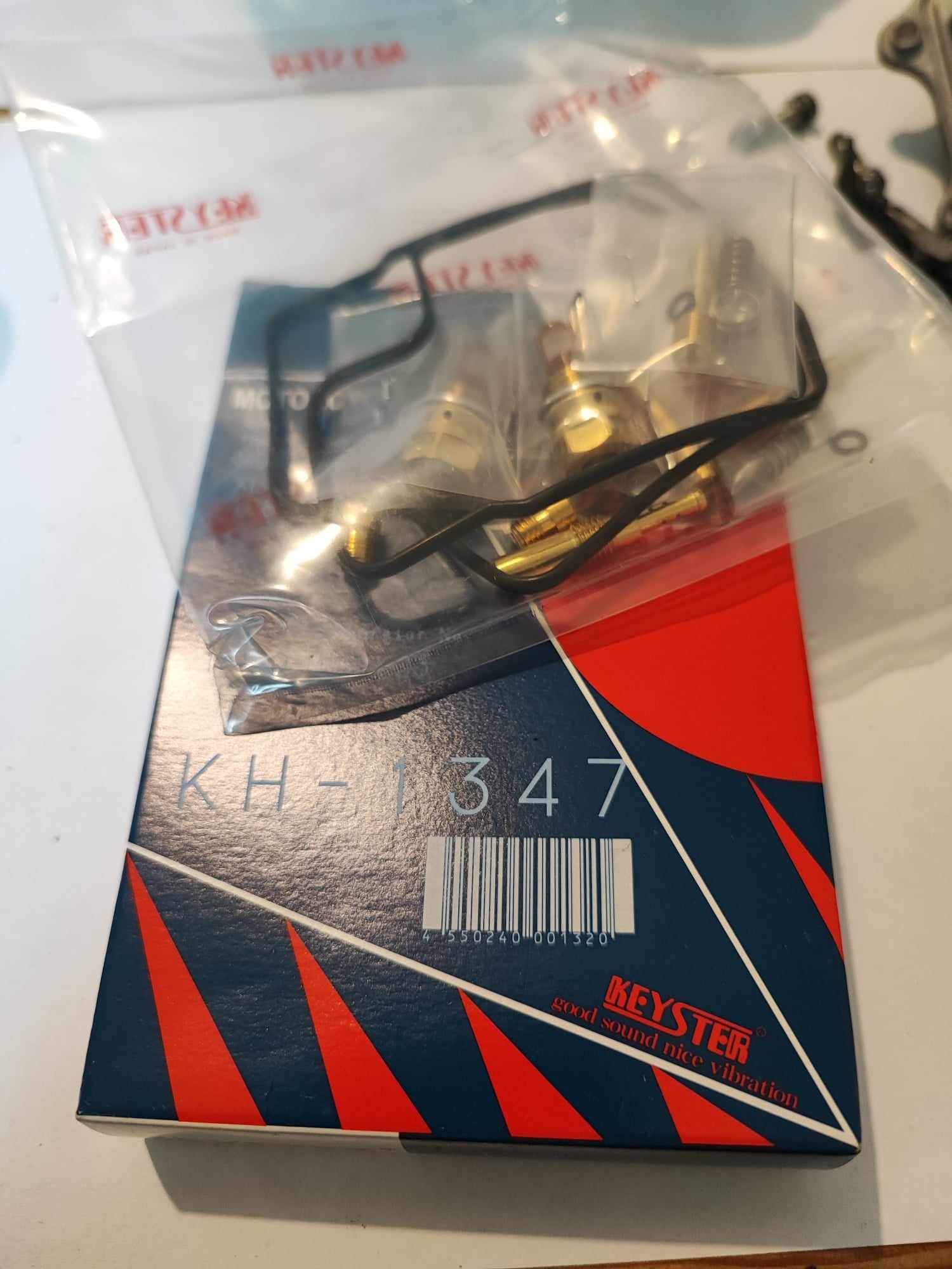

Le kit,c'est celui là

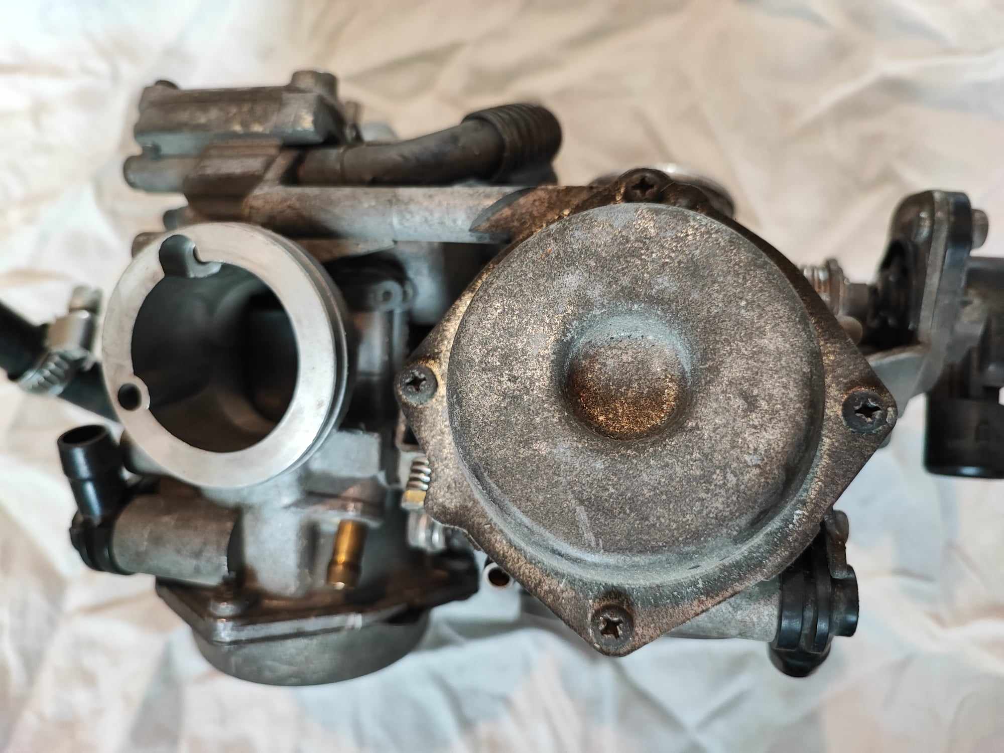

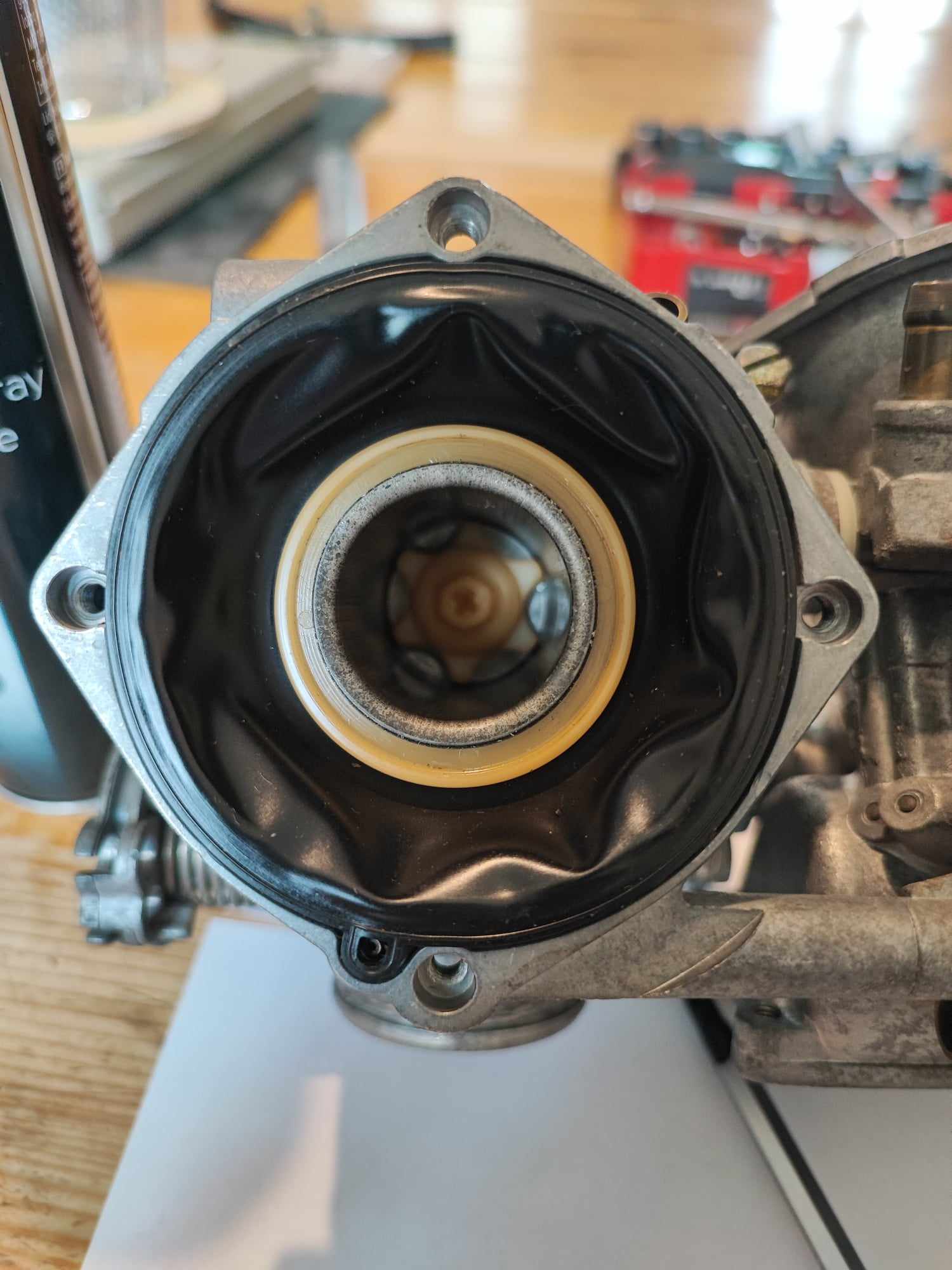

Le corp des carbus est ressorti nickel!
Les deux membranes ont d être débarrassées de la pate à joint qui était collée et bien séchée
j'en ai bien ch...
Enfin,tout reprend sa place
La membrane La membrane de coupure, et le TPS sont remis en place
L'ensemble gicleurs et flotteur ont repris leurs place
j'en ai bien ch...

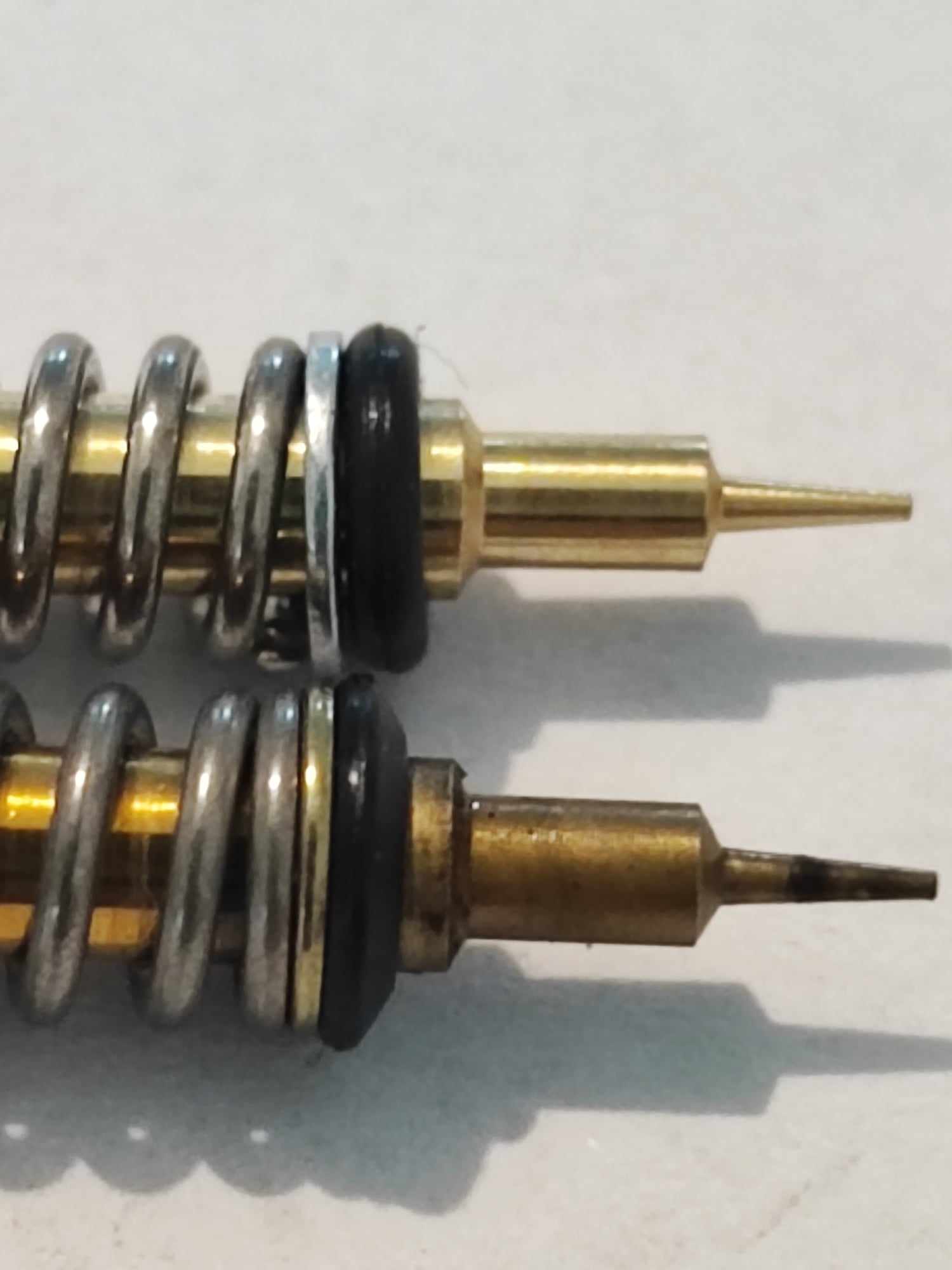

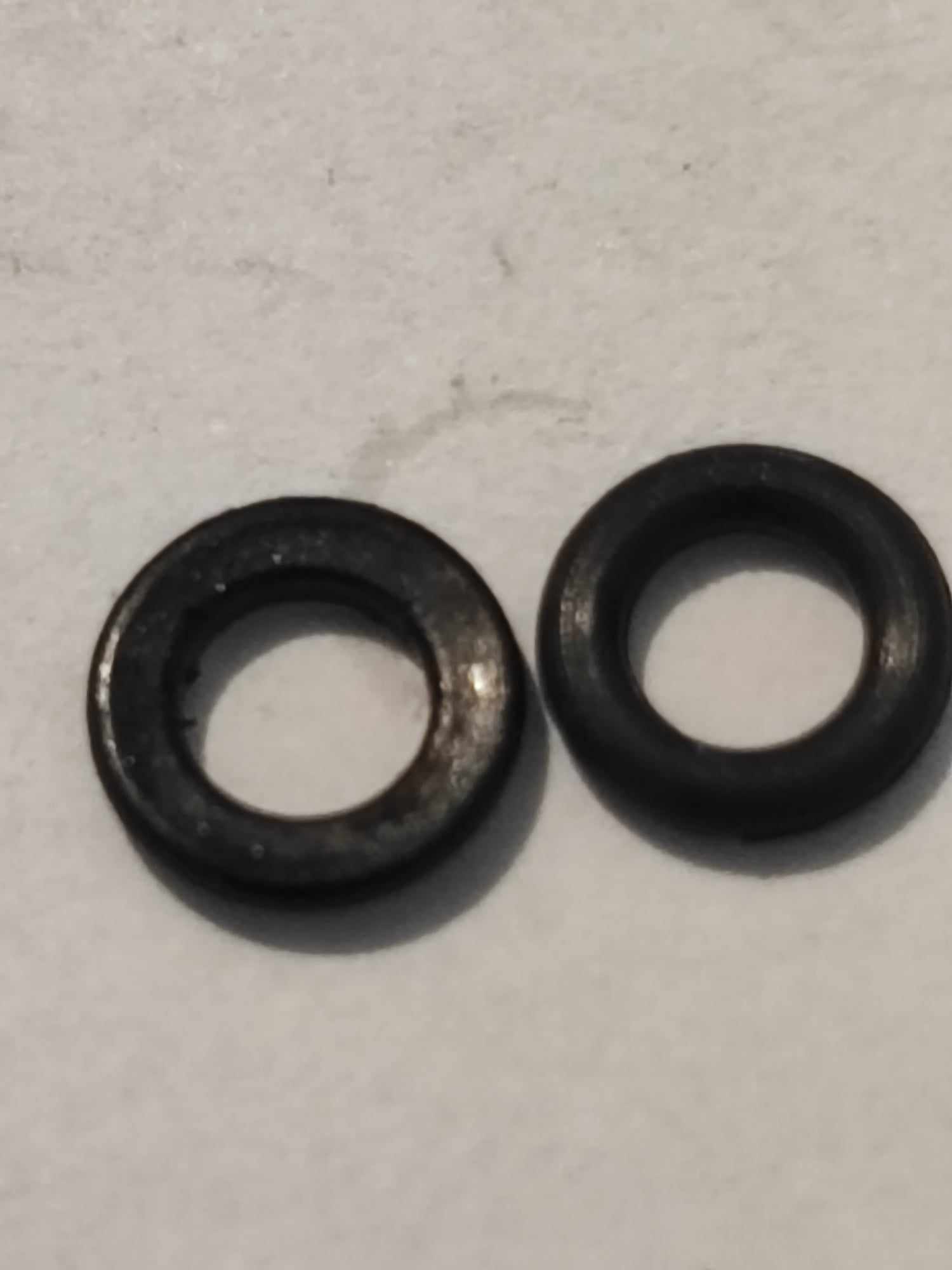

les vis de richesse
Je voulais monter pourquoi il est nécessaire de vérifier les carbus
Une photo en gros plan des joints de richesse
On voit ici que le joint de gauche est bien écrasé par rapport au neuf qui est à droite
Une autre photo qui en dit long...

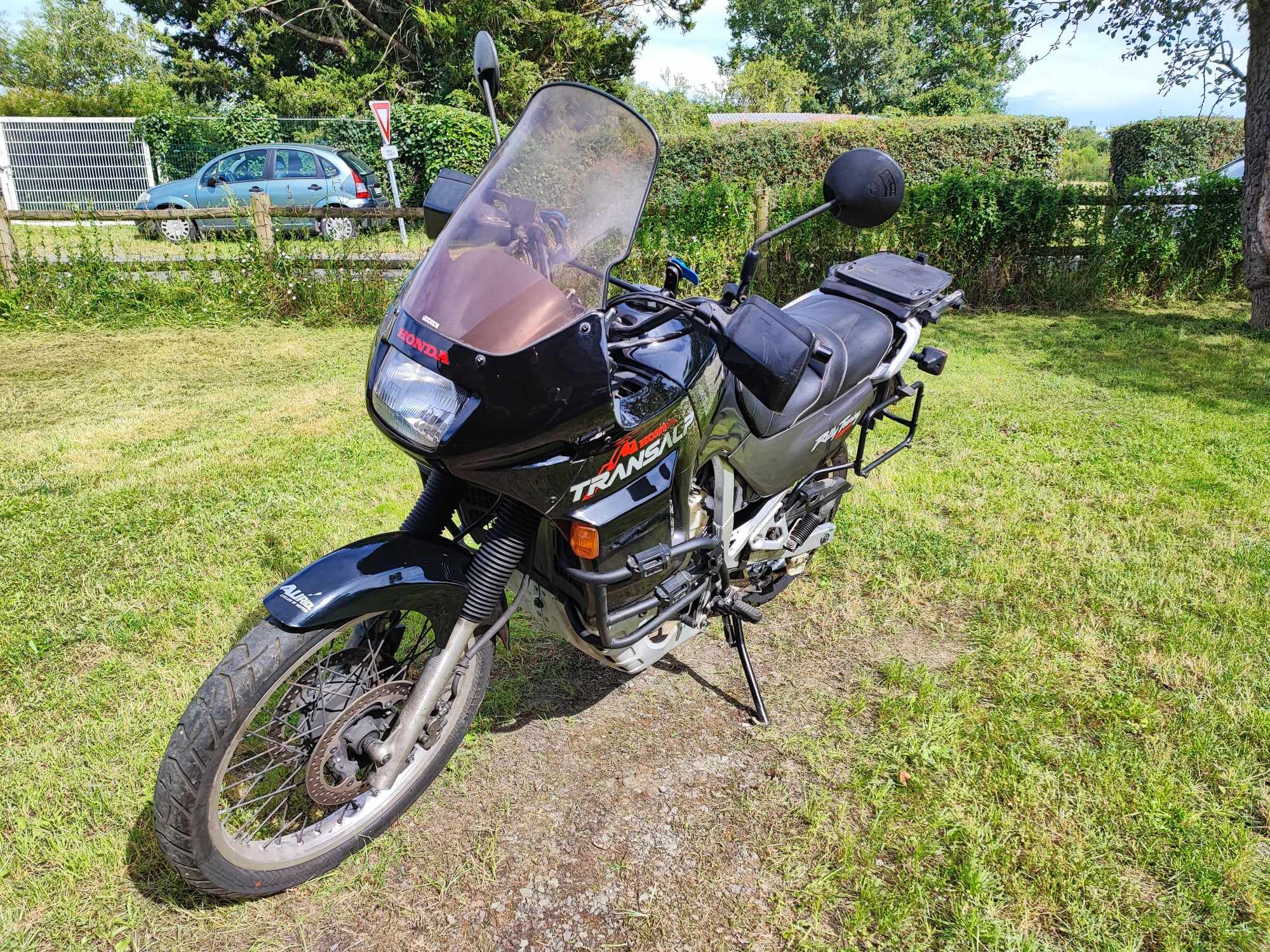

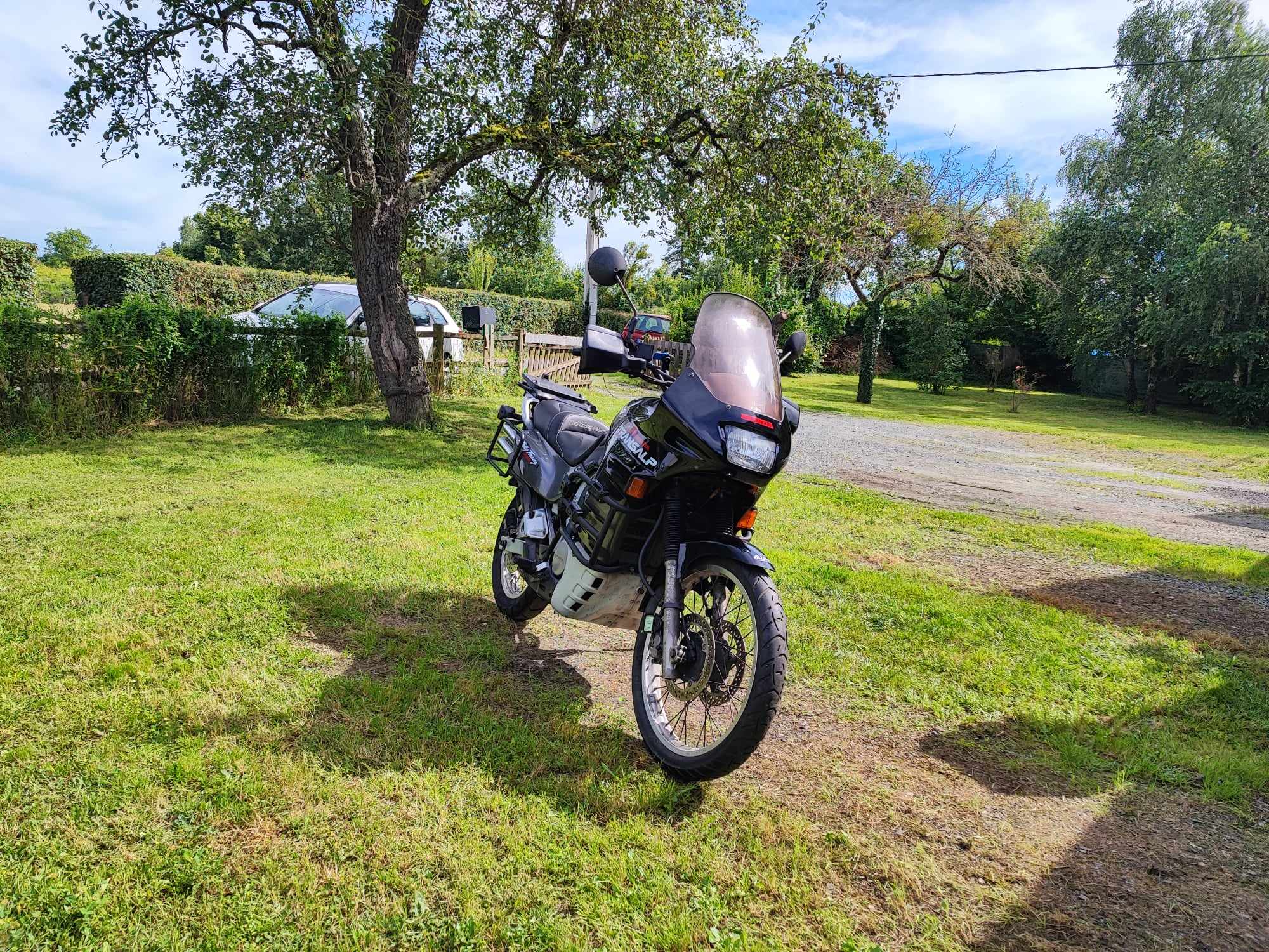

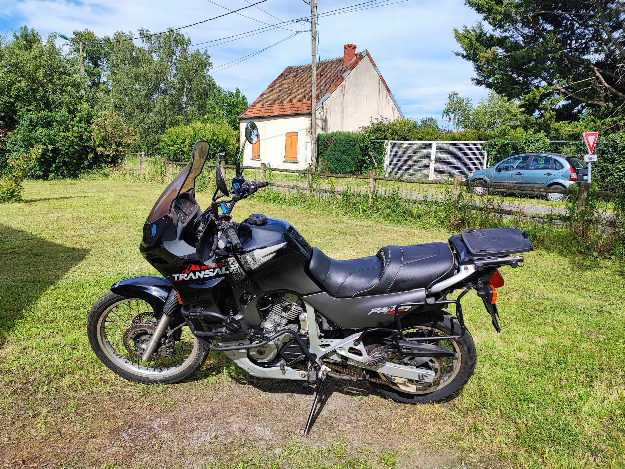

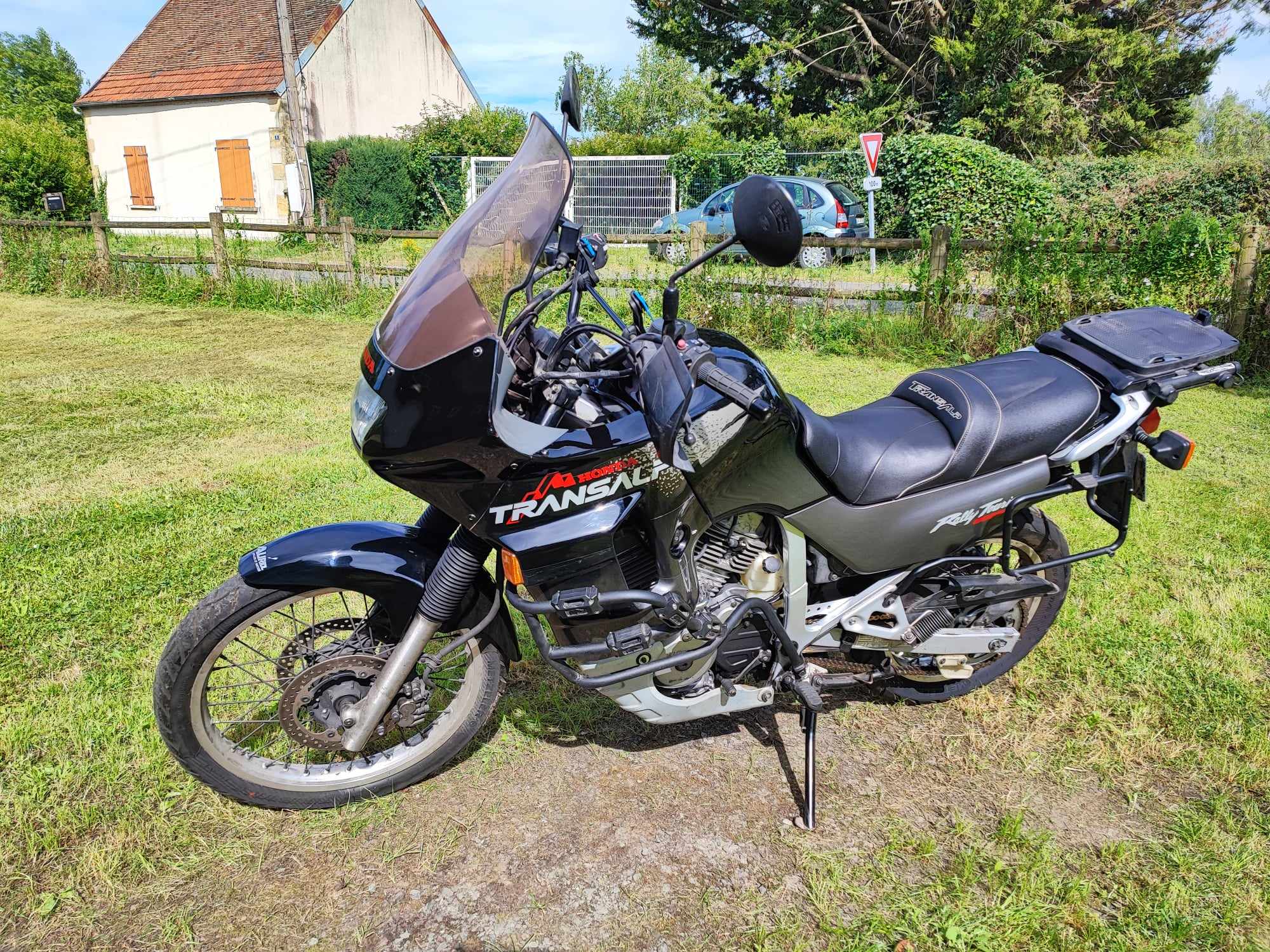

Voilà, c'est terminé!
Le moteur a été remis en place,les carbus ont eu droit à une synchro, les périphériques rebranchés, une nouvelle batterie, nouveau filtre à huile, et pose de clapets Steftech dans la fourche.
Les photos de la belle terminée

Et pour finir,le beau bruit du moteur
Elle est prête pour de nouvelles balades

- Messages : 49774
- Been thanked : 245 times
Une beauté et une horloge!
Encore une de sauvée.
Bravo mon Bretzel!
Bravo mon Bretzel!

Tu as un grand bac à ultrason c'est bien tu n'es pas obligé de désacoupler les deux corps de carbu.
Tu mets quel liquide dedans ?

Je laisse les carbus ensemble,pour le nettoyage je fais ça avec de l'eau bien chaude,du Vigor et du dégraissant
