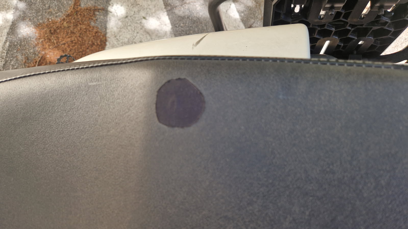

La housse de selle, avait un petit accroc, afin d'eviter que ça s'agrandisse, et surtout que l'eau rentre par ce trou, et pourisse la mousse interieure, j'utilise de toile nylon auto collante.
J'en ai de plusieurs couleurs, vert, bleu, noir, etc...etc.
Je m'en sers pour reparer les doudounes, toiles de tentes, ou selles de motos.

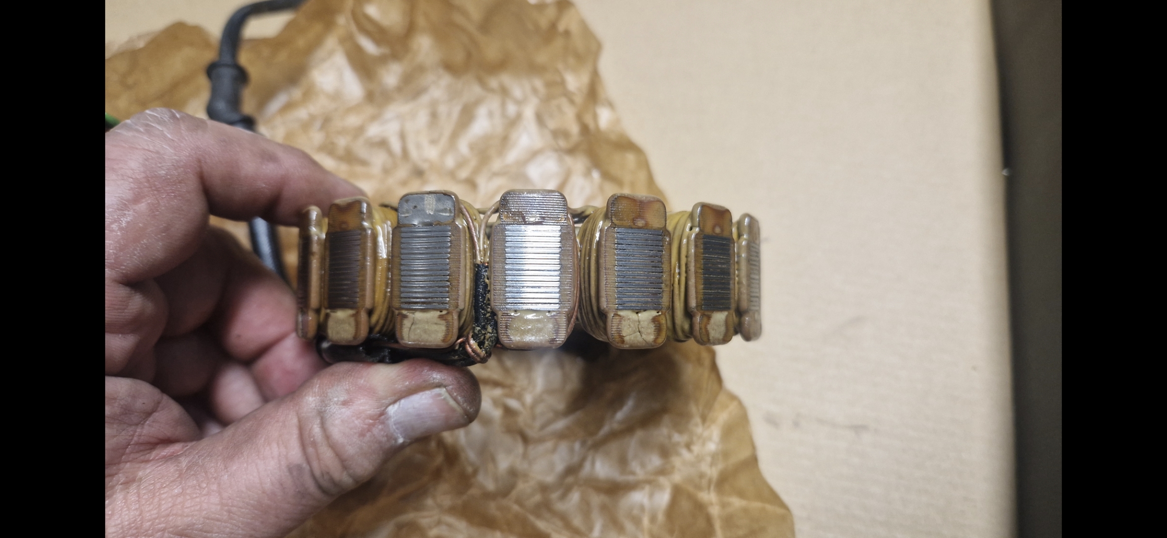

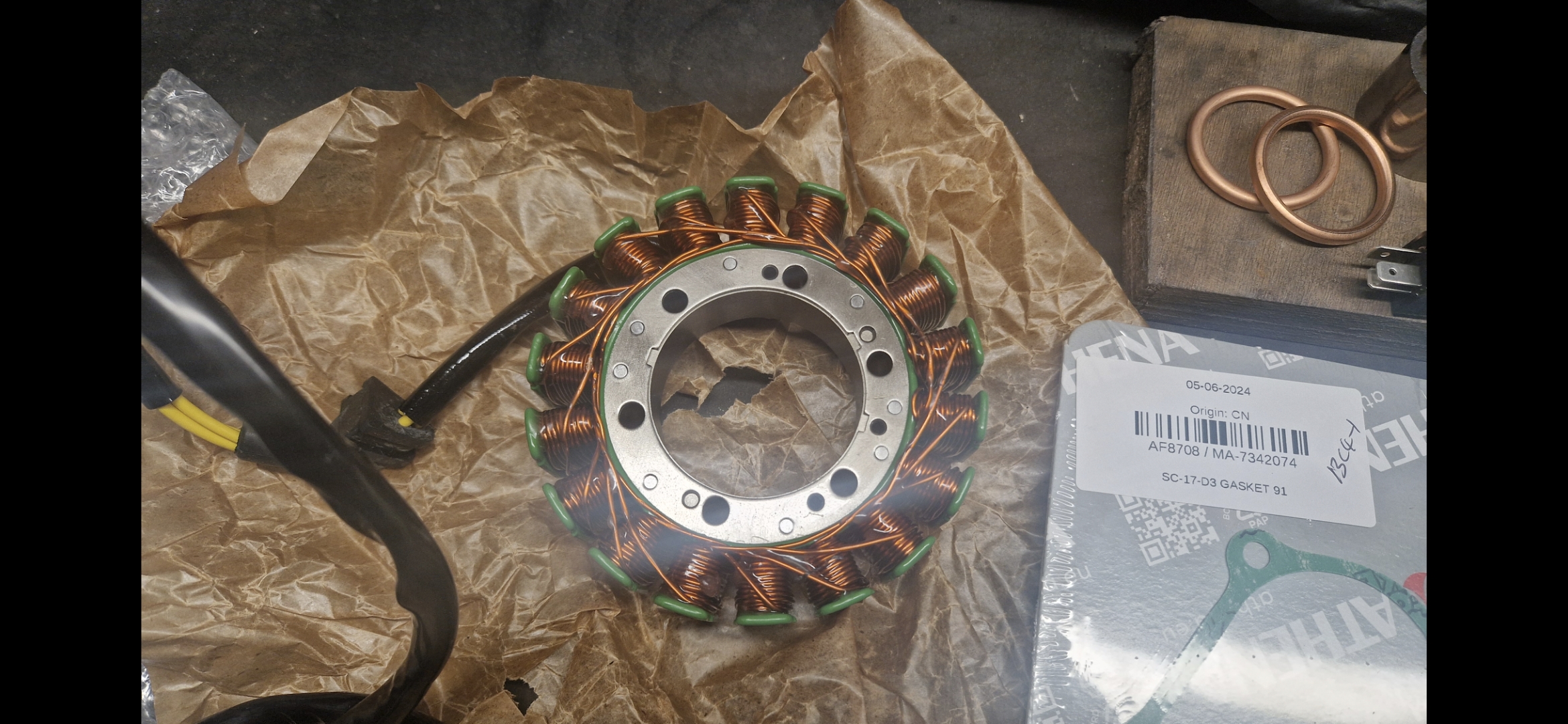

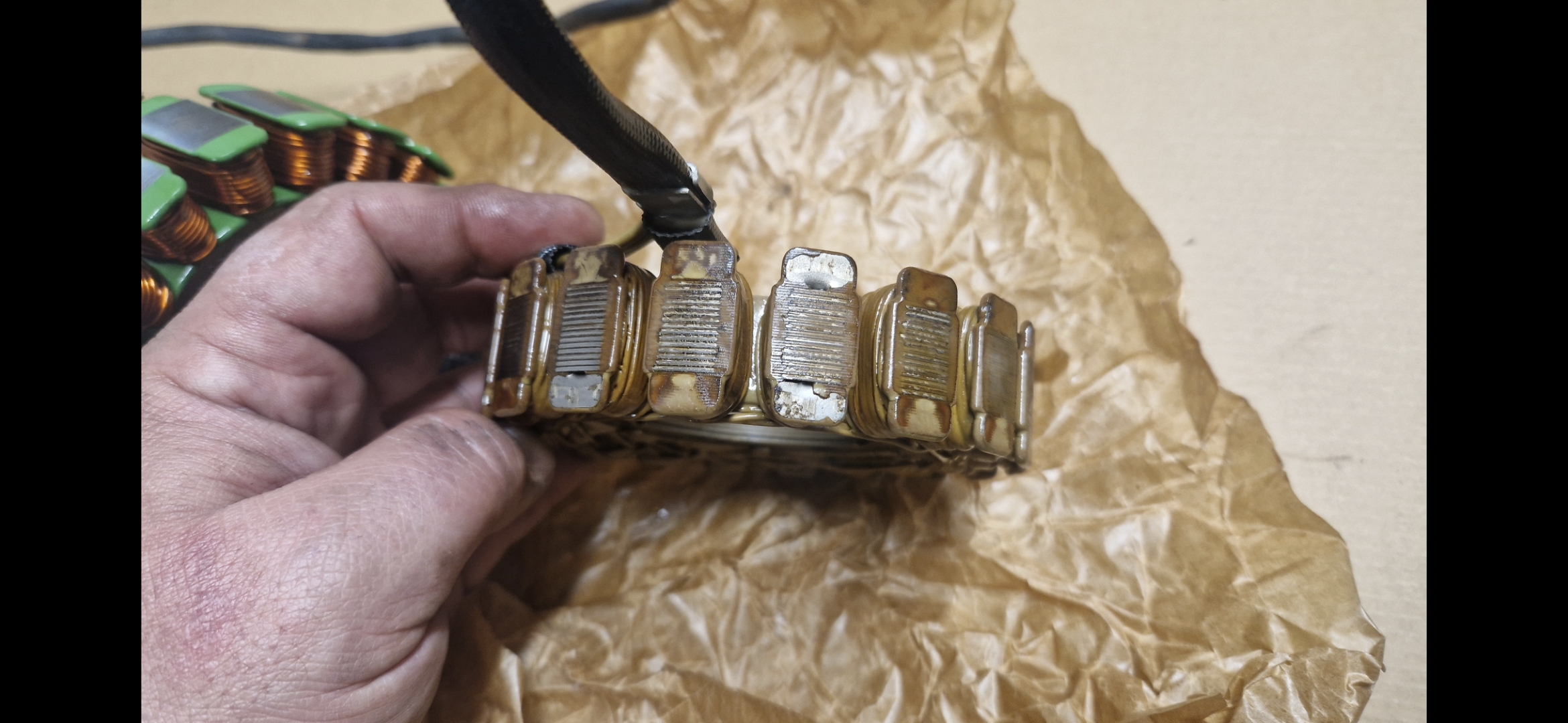

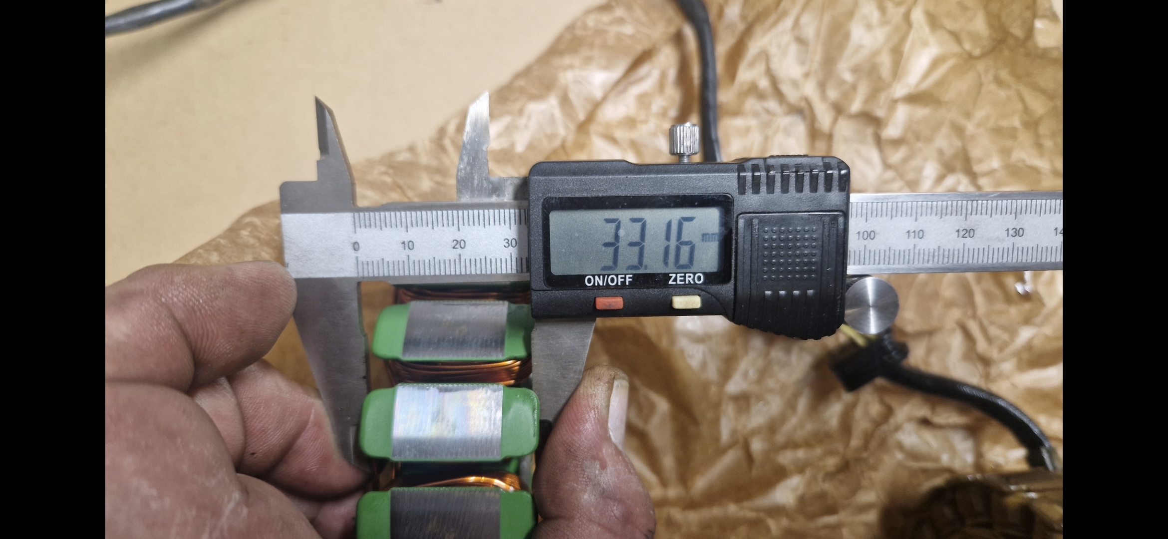

Stator d'alternateur enfin arrivé.
Ça vient de chez les italiens de dacarmoto.
Au final j'ai pris un pont de diode neuf, et comme le pot Arrow Dakar replica arrive la semaine prochaine, j'ai pris les joints histoire de repartir sur du neuf. :-D :signe
When in doubt, flat out !
Messages : 10241
Re: Willie devient Caramel...une PD10A de 1997 sauvée
Ce n'est pas un pont de diode, c'est une double diodes qui ne sert que pour le système de sécurité de l'allumage.
Le stator, magnifique, le vernis est bien posé partout, gage de qualité.
Faudrait faire une photo comparative avec l'ancien.
Bimmerboy
Messages : 529
Département : 83 Var
Has thanked : 30 times
Message par Bimmerboy »
13 févr. 2026, 08:24
Ce n'est pas un pont de diode, c'est une double diodes...
mwaaaaaaaaaaaaaaa t'as compris ce que je voulais dire ! :lol: :lol: :gloup
Je me suis dit que pour le prix, 7,6€, ça méritait pas de rechigner sur un changement.
Le stator m'a couté 120€ arrondi par contre, avec les frais de port inclus via eBay.
Dacarmoto c'est à Naples, ils sont réactifs, mais ils envoient avec GLS, ça c'est moins bon, le stator est parti le 2 fevrier, pour une mise à disposition en relais le 11.
Je ferais des photos comparatives pour la postérité. :lol: :-D

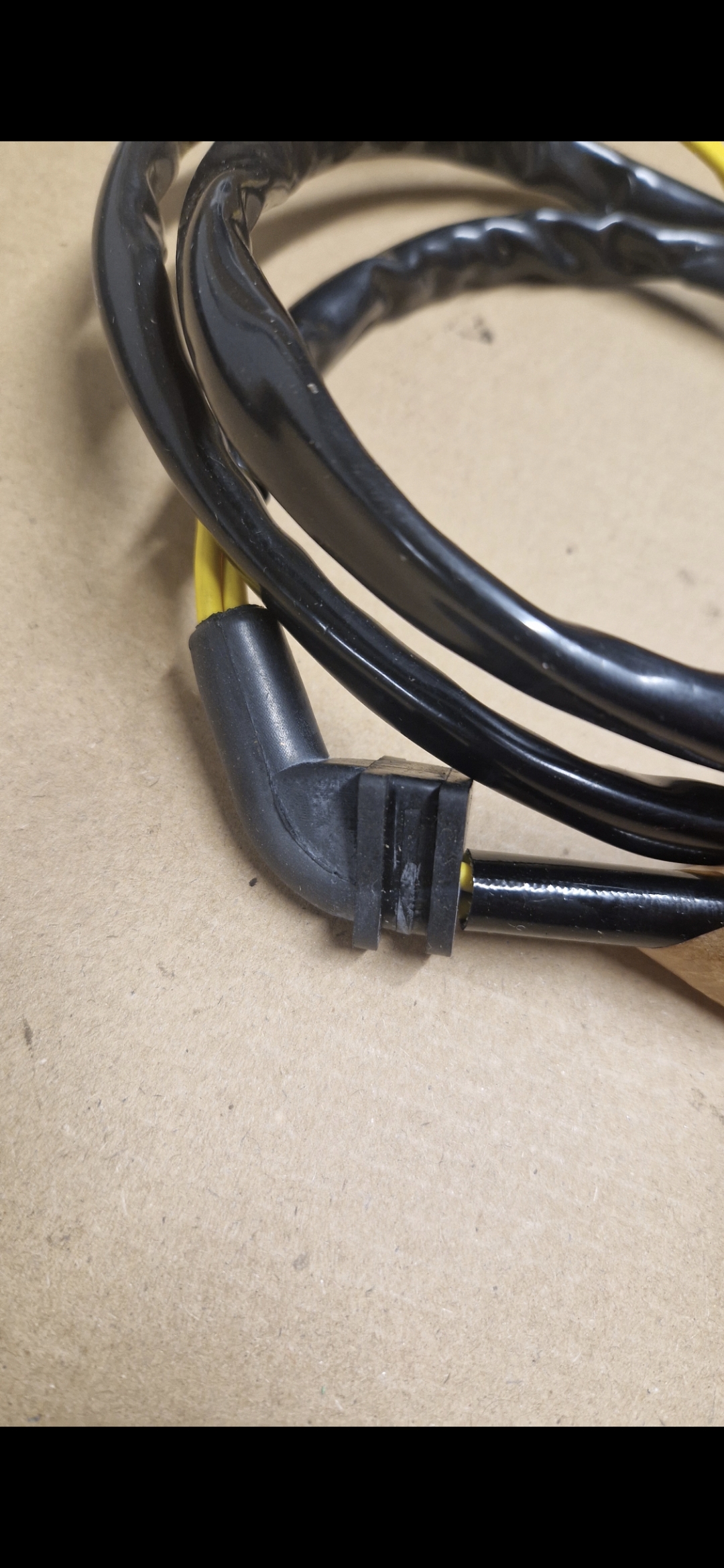

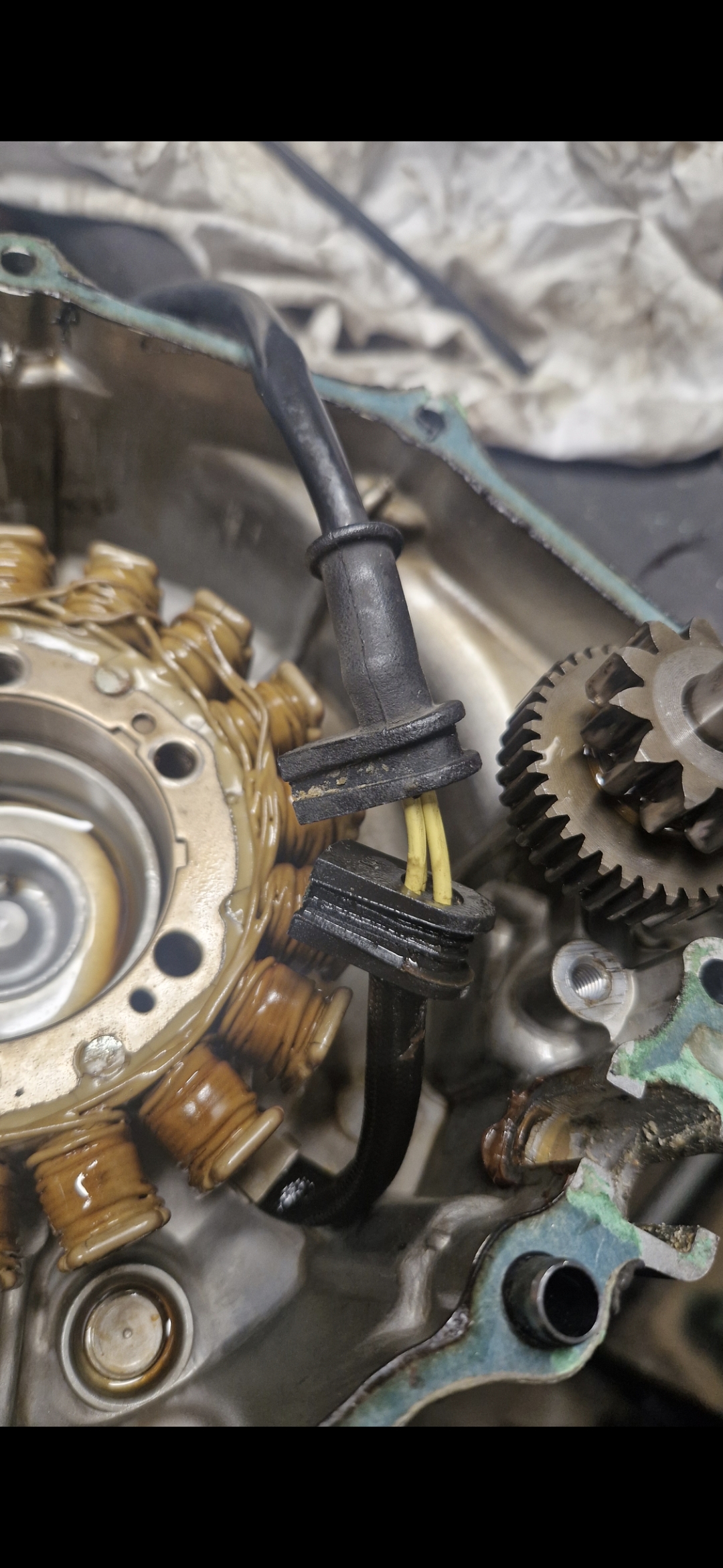

Alors voila la bete démontée.
J'ai trouvé une trace de pate loctite noire , mais tres fine, j'ai l'impression que ce n'est pas le stator d'origine, qu'il a été remplacé.
Il manque pas mal de morceau de resine, mais je vois pas de traces de chauffe. :pasmafote
Et que dire de la difference de taille entre le neuf et l'ancien, seul regret sur le neuf, l'etancheité qui se fait avec 1 seul passe-cables au lieu de 2.
Au niveau encombrement, çà ne va pas poser problème ?
Pour ton passe cable manquant, tu peux éventuellement récupérer l'ancien.
une ouverture propre au cutter, remise en place avec une pointe de patte d'étanchéité et le tour est joué :wink:
Bimmerboy
Messages : 529
Salut @dgero
Effectivement, c'est aussi la premiere question que je me suis posé par rapport a la difference de taille.
Maintenant, DacarMoto le vend pour 600 Transalp, et ils n'ont pas de mauvais retour a priori, vu que c'est un achat sur eBay, si il y avait un problème, je l'aurais vu en com negatif. :ordi
Sur l'avant derniere photo, on peut voir les fines traces de pate a joint noire Loctite, ce qui fait penser que ça a déjà été démonté et remplacé. :fume :ouioui
Surement par un d'occasion, qui a claqué aussi, mais de vieillesse. :pasmafote
