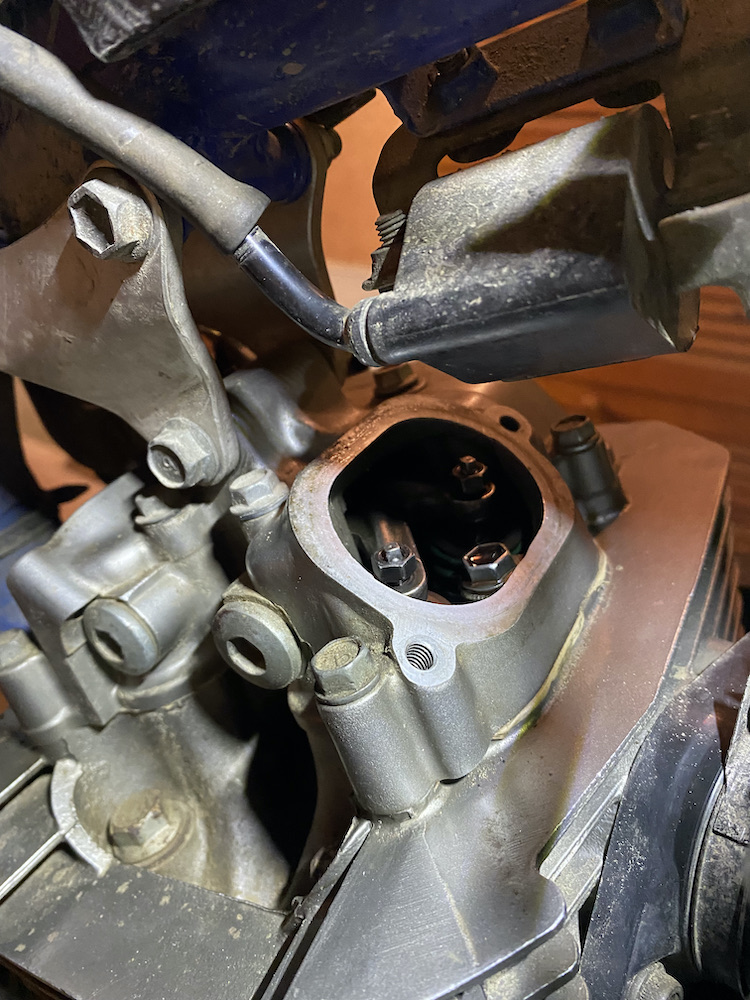

J'ai pas fait trop de photos, mais il fallait que je remette la DR en route, j'ai dû l'exhumer de son coin où elle était depuis juillet 2019.
Et j'avais quelques trucs à faire comme le carbu à reconditionner.
Merci à @Dode38 qui me l'a passé aux ultrasons.
J'ai eu un épisode pénible
Mais finalement, le jeu aux soupapes est fait, il y en avait bien besoin.
J'ai aussi réglé le décompresseur.
Et elle est de nouveau prête, elle tourne comme une horloge.

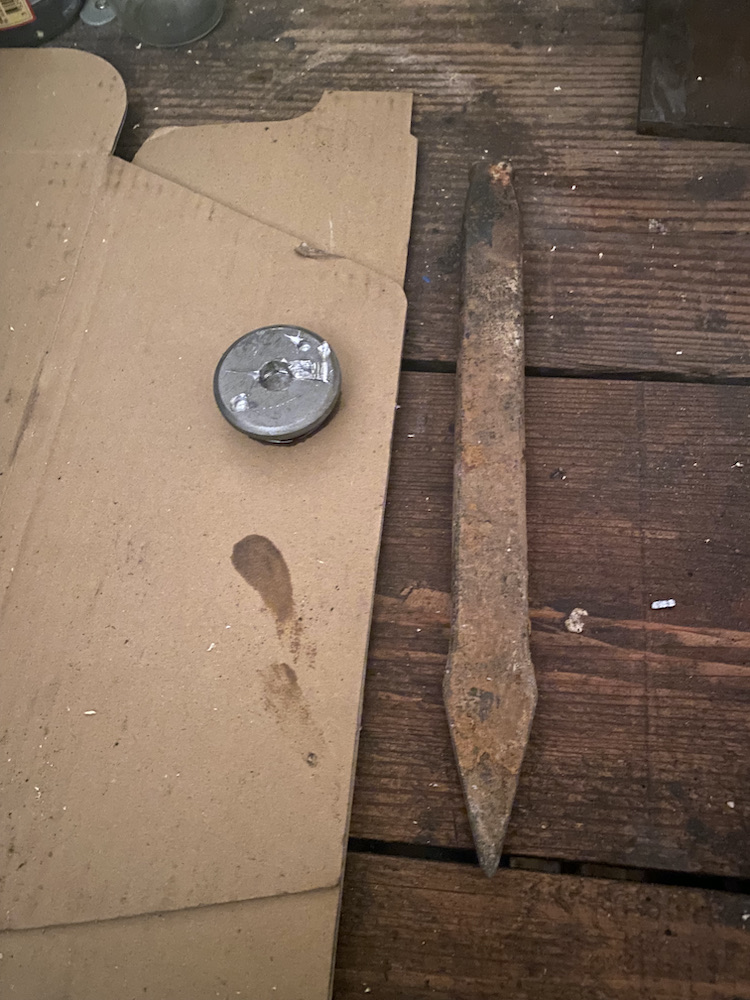

Re: La moto de maman
Il a fini par céder ce bouchon !
25 févr. 2022, 09:21
Oui, non sans mal.

C'est de la balle pour mécaniquer ces petits monos refroidis à l'air, j'ai même pu faire la distribution avec mes 15 pouces, finger in ze nose.
Bon il a bien fallu usiner une douille pour desserrer un écrou au pas inversé et retrouver ma rallonge de 2 mètres, mais sinon ça se fait bien. J'avais testé un petit outil bloque pignons pour le démontage/remontage, je déconseille, il a pété au serrage. La prochaine fois ça sera un chiffon non pelucheux.
J'oubliais, j'ai fait tomber dans un des puits de lubrification, mon petit outil de réglage du jeu aux soupapes, bricolé, du coup j'ai investi dans une vraie clé chez les chinois et roule.
Ha si j'ai aussi pété une vis en resserrant le plateau de pression de l'embrayage, mais je l'ai extraite comme de rien...
Bref, 15 ou 20 pouces, mais ce moteur pardonne tout.
Tout est sur DR mania si besoin. http://drmania.free.fr/phpbb3/viewtopic ... 74#p170774 (avec les liens vers d'autres topic de vrais mécanos qui m'ont bien aidés).

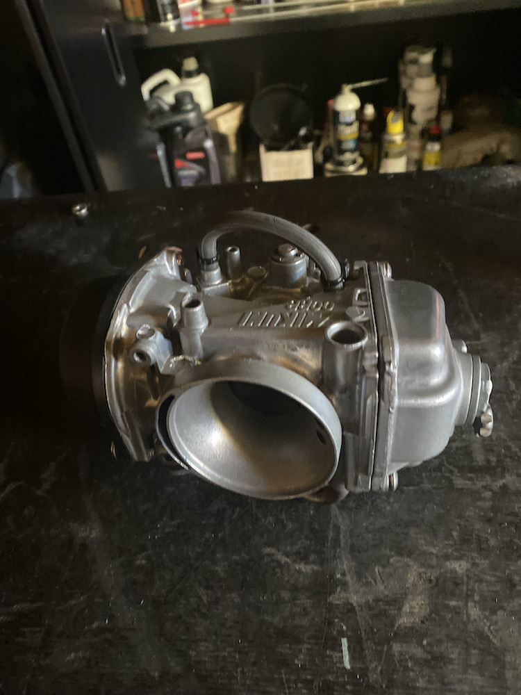

C'est pas d'origine cette durite sur le carbu, ce devrait être un tuyau rigide comme ceci
Oui, il y avait déjà une durite avant craquelée, elle a été remplacée, ça n'affecte pas le fonctionnement. Et je ne pense pas retrouver ce tuyau facilement.
Il y a aussi le collier de plomberie entre le manchon de boite à air et le carburateur qui n'est pas d'origine. Le collier, j'en ai un, je le remplacerai à l'occasion.

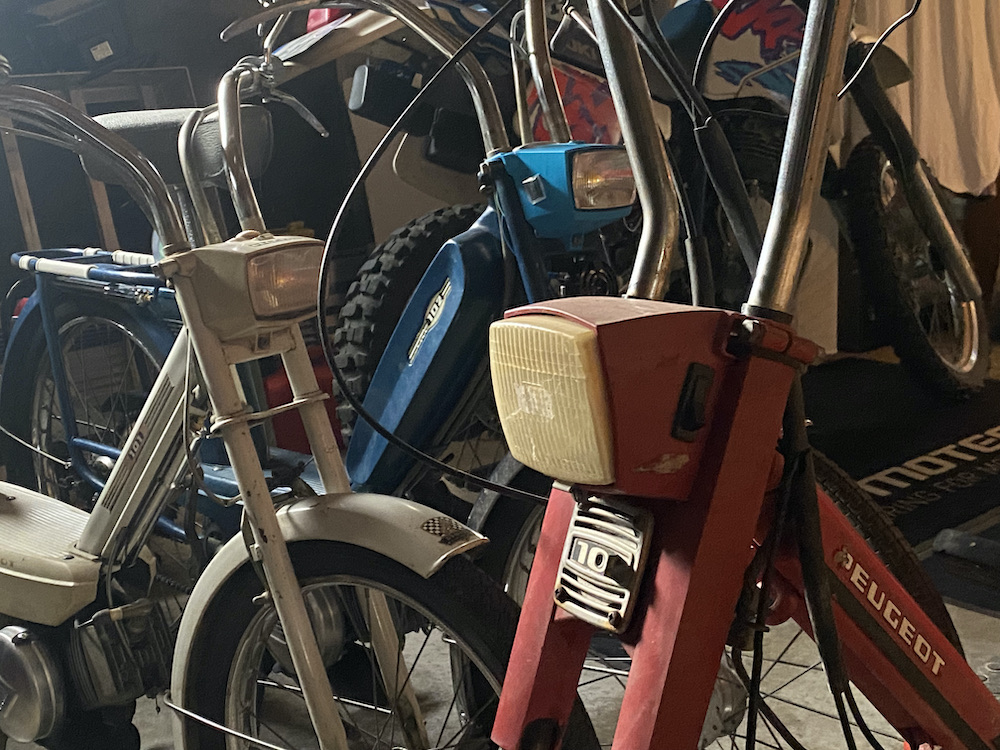

Il devrait y avoir du nouveau rapidement sur ce fil, je crois que j'ai trouvé une troisième mob à retaper.
Voilà pour compléter ma collection une autre 102 plus moderne, celle là est des années 80. Un modèle City.
Il y a du boulot dessus, mais je pense obtenir un truc sympa à la fin.
Capture d’écran 2022-07-29 à 14.34.18.png (879.24 Kio) Vu 1802 fois
Cool, bleu blanc et rouge :bravo
Il y a un intrus ...
29 juil. 2022, 20:04
Oui, un japonais.
Bleu blanc rouge ça m'a amusé, et aussi une sans suspensions, la deuxième avec la fourche suspendue et la dernière toute suspendue.
