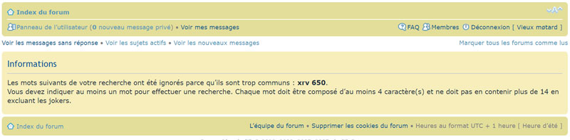

Re: [Résolu] Cicuit de refroidissement PD10
Tente une recherche sur "CDI", "EMC", ou "XRV 750" ou "XLV 600", XRV 650", "H4", "LED", etc... tu m'en diras des nouvelles :mrgreen:
Sans compter les fois où il te dit que t'as fait une recherche trop rapidement après la première...
On contourne facilement tout ça avec gogol, donc autant y prendre l'habitude dès le départ :wink:
Messages : 49786
Oui ce sont des mots hyper communs, du coup la Recherche n'a pas trop de sens, ou te retournerait des centaines d’occurrences, donc il faut ajouter préciser le contexte avec d'autres mots clés.
En l’occurrence je l'ai montré dans mon précédant post pour le cas qui nous intéresse. Mais Google est un complément intéressant que j'utilise souvent!
Pour cibler mieux tu as la Recherche avancée (le lien est situé juste sous le bouton Rechercher ci dessus mais il est masqué suite à un choix de couleur malheureux (à corriger): search.php
Comme expliqué tu peux utiliser plusieurs motos clés avec des "+" et éliminer toutes les occurrences qui contient un mot indésirable avec des "-"
