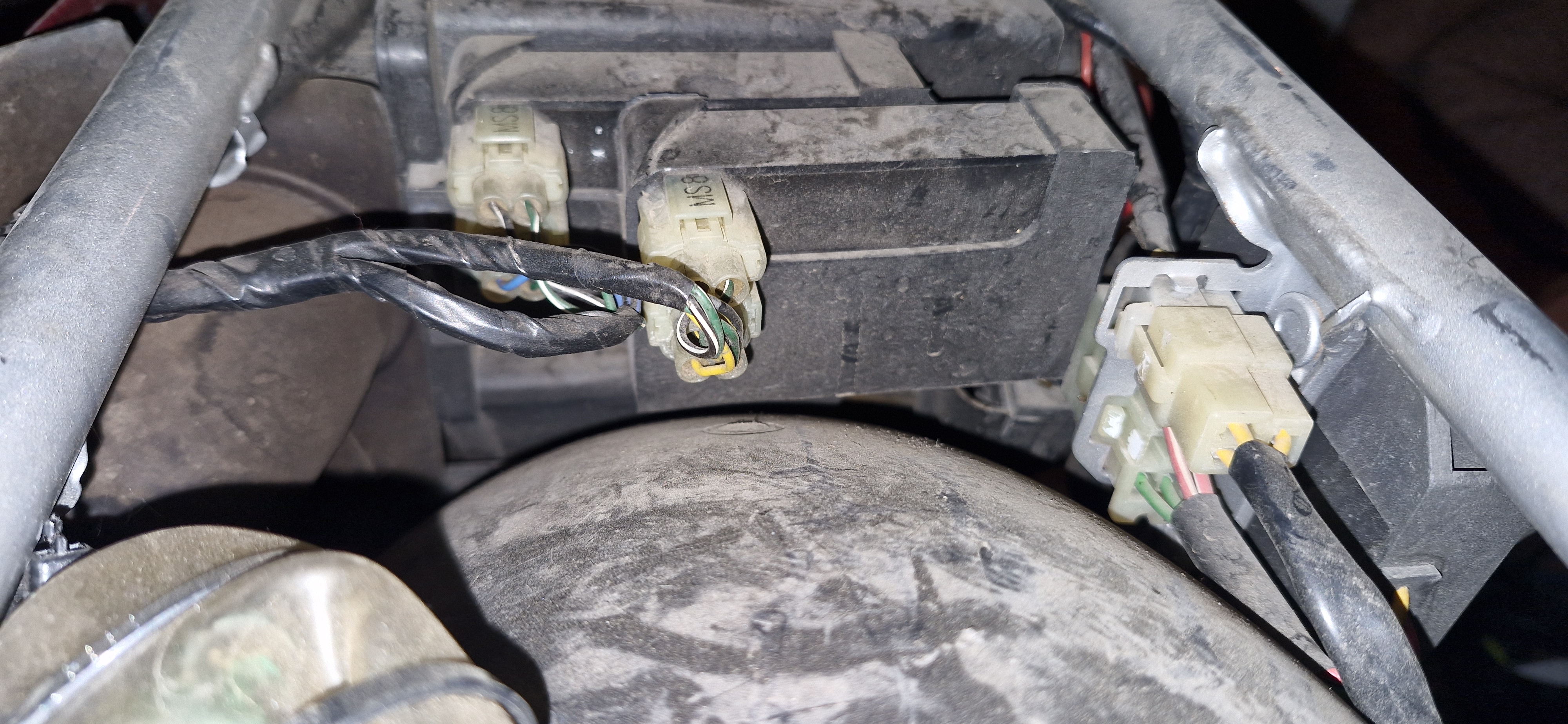

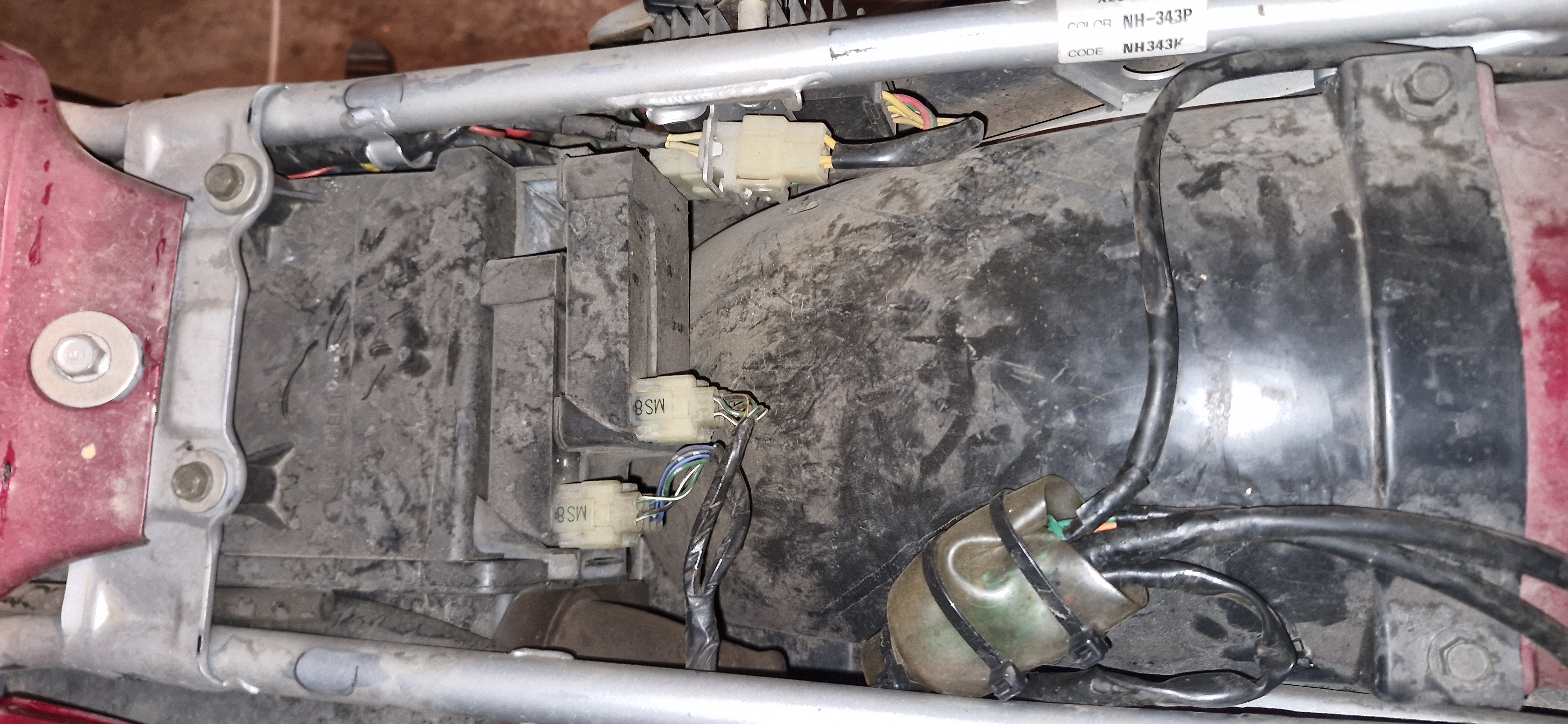

Jme suis motivé à regarder sous la selle... jai peur de comprendre que j'ai bien un CDI 2 connecteurs, risquant de péter si je ne fabrique pas un truc spécifique pour les protéger... c'est ça ?
Et donc pour ma poignée droite qui ne revient pas à son point de départ, j'ai l'impression qu'une fois la moto au soleil, donc poignée chaude, le problème disparaît...

Pour moi tu as déj le support qui les place à l'horizontale. Donc un peu mieux protégés de l'écrasement par la selle.
Cependant ils s'usent quand même du fait des soudures ou des composants.
