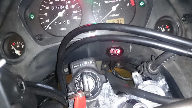

Ayant cramé deux chinoiseries j'avais mesuré avant la troisième et Bingo idem que sur les bornes de la batterie. Du coup j'ai une chinoiserie neuve dans un coin (prévoyant le gars) et je pourrai éventuellement recommander ce bidule et rechercher le lien d'achat. De mémoire 16 euro les deux. \o/ \o/ \o/
gilou64
Messages : 3443
Re: Comment monter un voltmètre de tableau de bord?
Message par gilou64 »
Un aperçu
Promis la prochaine fois je m'applique............... \o/

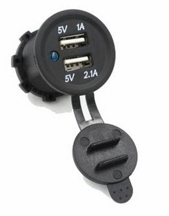

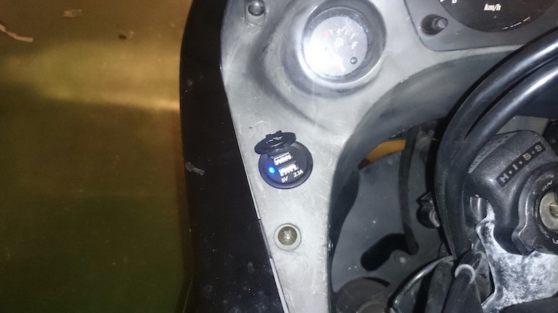

Voici ma petite contribution ....
Pour la modique somme de moinde 17E (site Chinois de bonne réputation) voici mes achats et installation sur ma T@ de 2004 ...
Courant repiqué sur la veilleuse ....
Voilà tout fonctionne, ca charge mon GPS ou GSM, ça m'indique bien la charge ...
Montage 30 mn tout compris
Je reste à votre disposition pour tous renseignements
Allez bonne route à tous
Nicolas

Re: "La Nonchalante" est arrivée, je suis content !
Non, tout simplement je trouvais vilains les bouts de logo qui trainaient à gauche et à droite.
Alors j'ai peint une bande noire ... et cette :greuh de peinture a fait décoller le revêtement du plexi :buch
Bref, la misère mais trop tard.
Faudrait que je trouve un vieux compte-tours pour en récupérer le plexi.
Oui, le parallépitruc il vient par en-dessous.
Percer le rectangle bien propre n'est pas un gros pb. Pré-trous à la perceuse, ajustement grossier à la Dremel puis à la lime plate fine avec multiples essais d'insertion, ça le fait.
Par contre je me suis fait niquer par la construction de la plaque de fond du compte-tours.
Comme dit Flan, c'est un plexi transparent avec un revêtement noir juste à la surface.
Ce revêtement laisse passer la lumière (qui vient du dessous) pour éclairer les graduations.
Je ne sais pas ce qu'est ce revêtement mais il ne supporte pas la peinture que j'ai employée pour faire ma bande noire.
Le volt-mètre ne dépasse finalement que de 2-3 mm de la surface du plexi. Le reste est en-dessous ... et il n'y a que là que ça tient. A gauche (hors du logo Transalp), il n'y a pas la place en-dessous.
Le truc j'aurais pu simplement le coller, ça aurait été plus propre au niveau du plexi (2 têtes de vis en moins).
J'ai préféré mettre ces 2 vis pour pouvoir le changer au cas où sans avoir à tout casser à cause du collage.
L'intérêt c'est que c'est aussi étanche que le compte-tours lui-même !
Petit défaut : même en bleu l'éclairage est assez violent de nuit, limite gênant et par contre assez difficile à lire au soleil, faut mettre la main pour faire de l'ombre.
Si c'était à refaire, je m'orienterais mieux sur un cadran classique à aiguille... ou sur la diode qui change de couleur.
